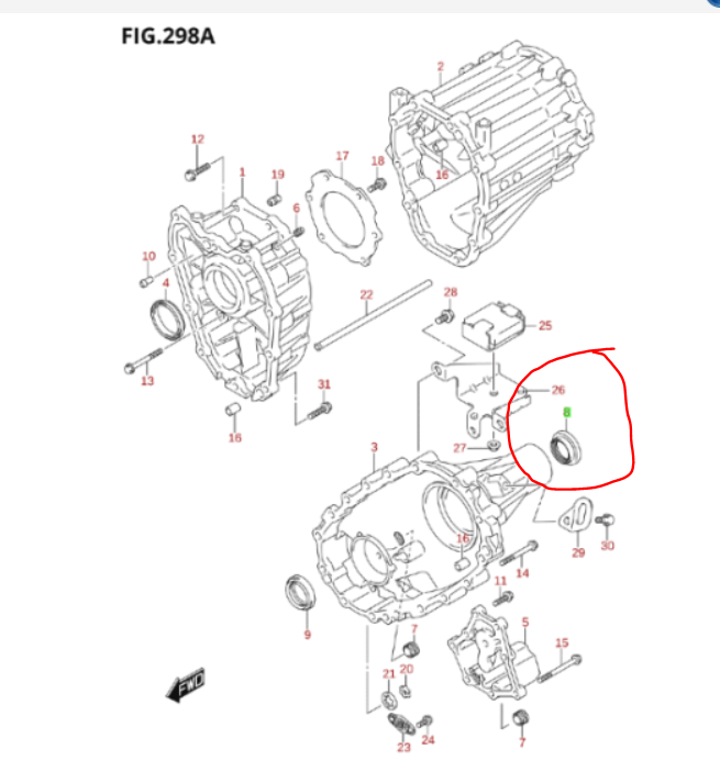

Этот сальник?

Передний?
Передний это номер 4.
Стрелка FWD обозначает "по ходу движения"
Обведенное красным это сальник хвостовика на задний кардан.

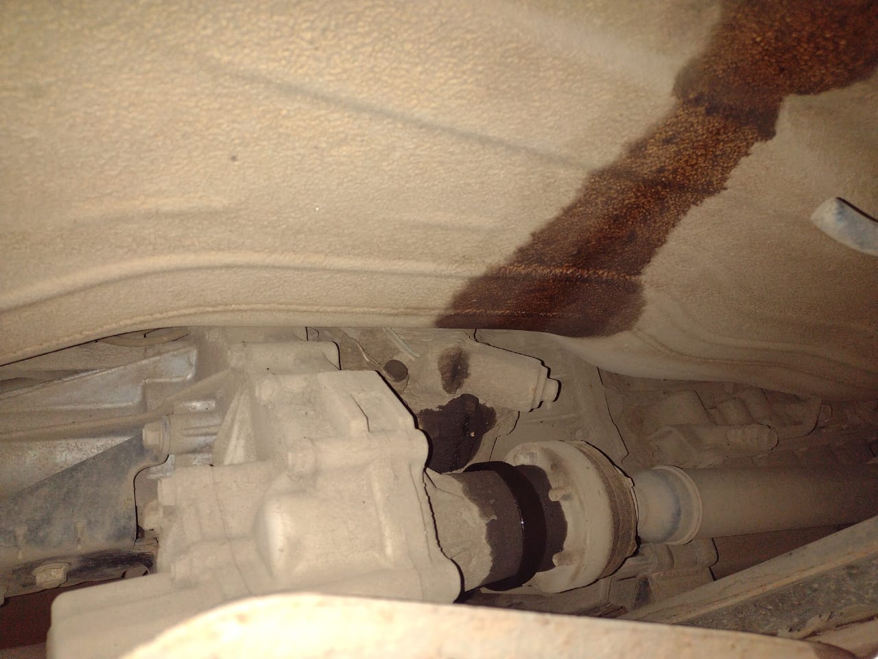

Я прекрасно читаю каталог з/ч. Судя по картинки течёт сальник хвостовика, передний кардан. В каталоге позиция 9.
Да, действительно. Это сальник переднего хвостовика. Вроде как на рестайле только он нужен для замены.... Ну и масло.
