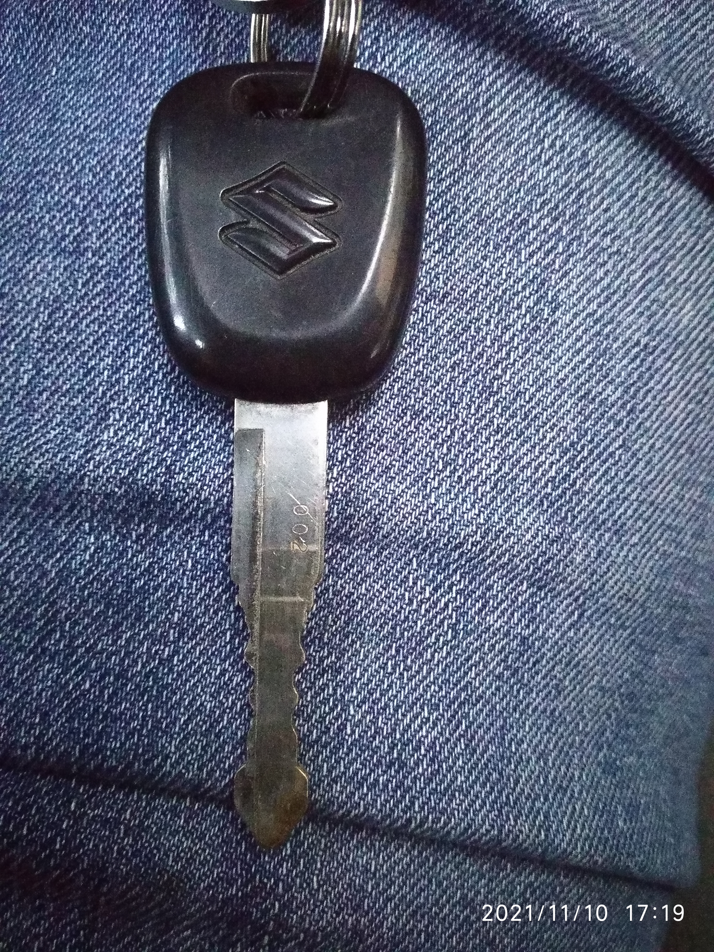

Неделю назад купил Джимника, 2013 год, 1.3 л, механика. С машиной дали один ключ без пульта. Возник вопрос: как определить есть ли открывание дверей с пульта и достаточно купить оригинальный ключ с кнопками и прописать его или двери открываются только с ключом, и соответственно нужно ставить сигналку с пультом.

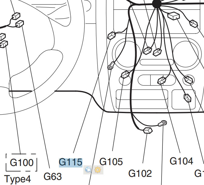

Блок с разъемом G115, находится справа от руля. Кроме того, блок отвечает за управление стеклоподъемниками, аварийная кнопка. Можно попробовать убрать предохранители 96 и 87, блок с этими предохранителями находится в салоне. А в целом пульт с кнопками должен быть, причем на каждом ключе. Может иммобилайзер тоже удален ? Фото сделайте верхней части, она разборная, если разбирается то должна быть ответная часть иммобилайзера, выглядит как черный магнит.

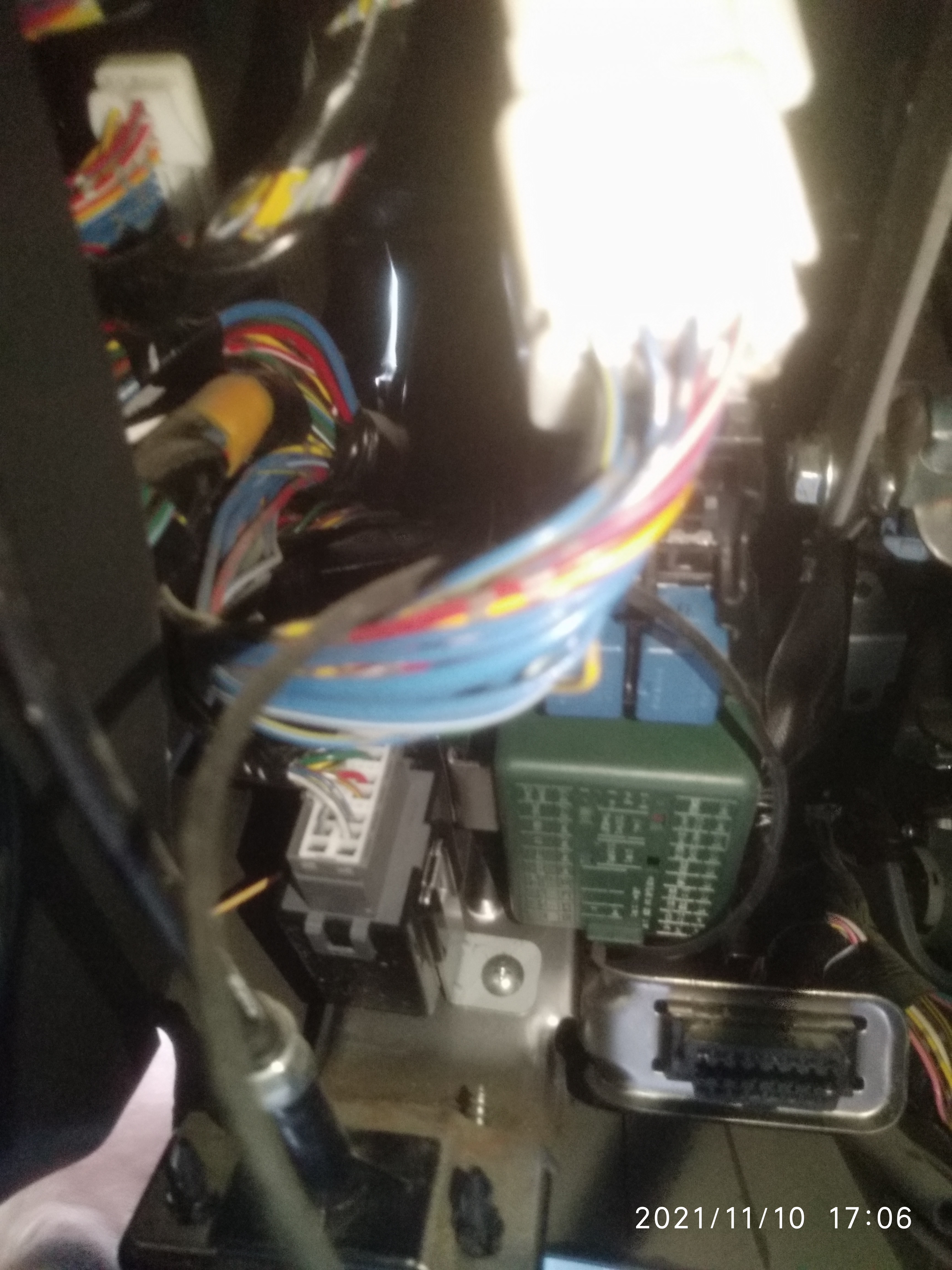

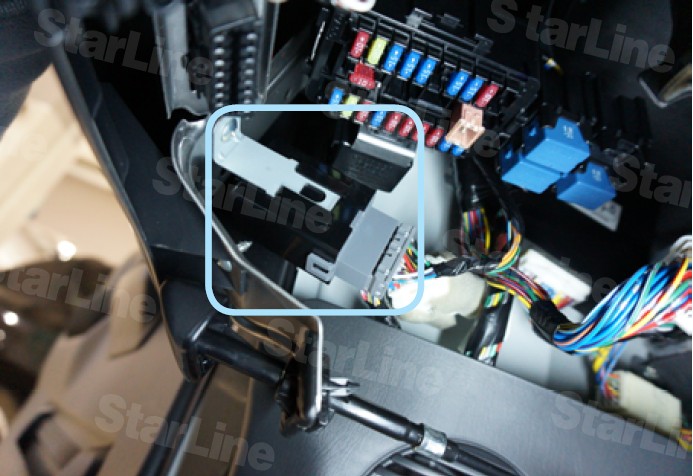

Не встречал Джимок 2013 БЕЗ радиоканального ключа .
Давайте заглянем в район OBD . Рядом реле цз с радиоканалом .

А цз от этого ключау вас срабатывает?
Да, ЦЗ срабатывает.
Всё как у вас на фото.
Иммобилайзер присутствует. Центральный замок работает. Объясните пожалуйста зачем убирать предохранители 96 и 87?

У меня в комплекте 2 ключа. Один с дистанционным ЦЗ, второй просто ключ без ничего (но с меткой иммобилайзера). Итого, предыдущий хозяин про...терял первый ключ и отдал только второй.
И, да, ВСЕ продаваемые в России Джимни до 18 года были именно в такой комплектации. Т.е. один ключ с дистанционкой, другой без.
