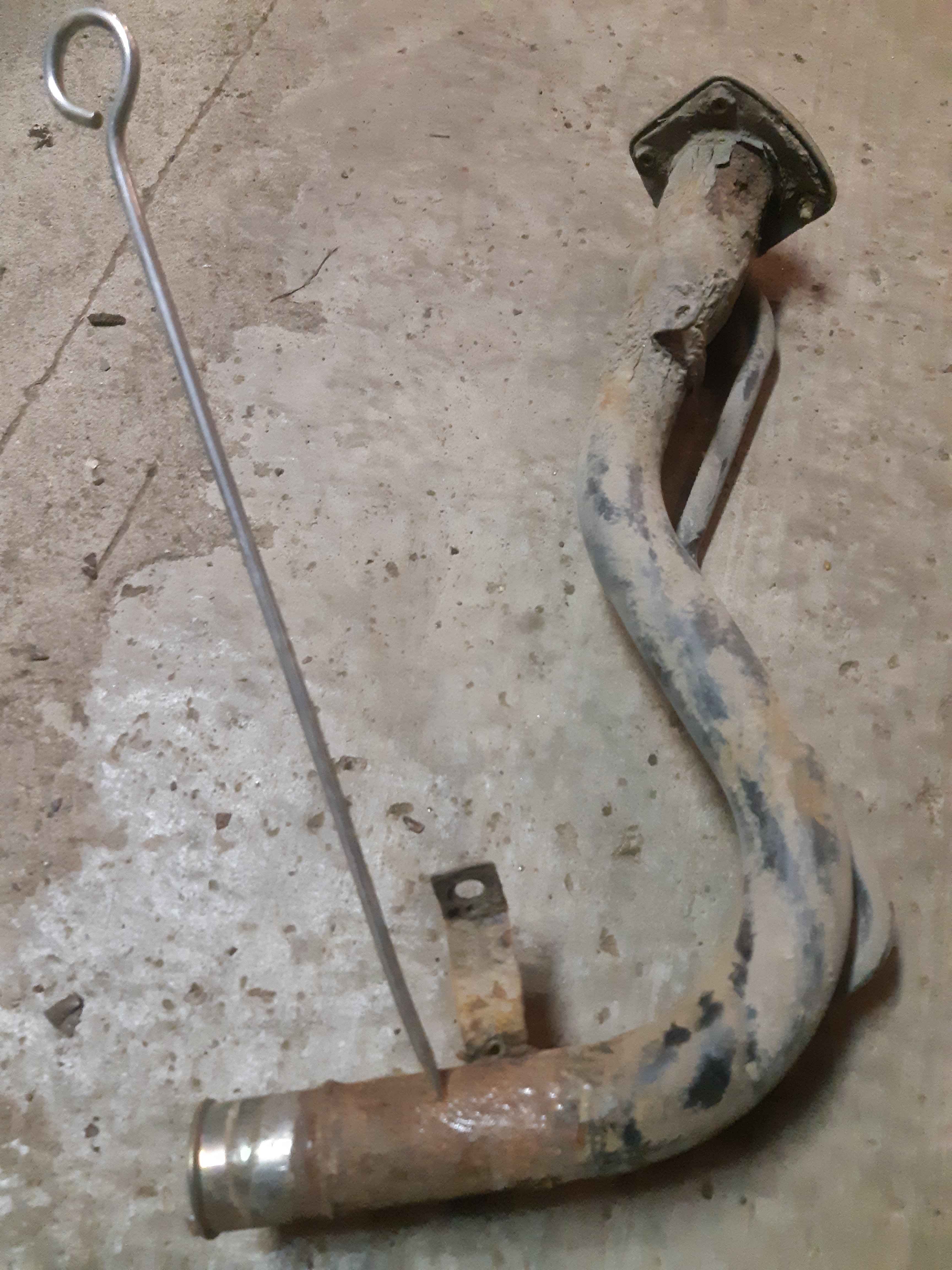

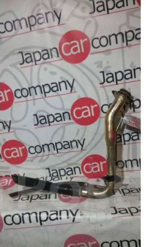

Добрый день, уважаемые! Сгнила до дыр горловина топливного бака Сузуки Игнис 2. Найти ну уж очень тяжко. Предлагают запчасть номером 8921076G01. Не пойму никак, влезет или нет. По каталогу вроде номер чуть отличается. Ну и всеми насущный вопрос номер два, посоветуйте мастера, кто может поменять или подшаманить эту заботу в Москве или области. Спасибо!

Очень долгая доставка. тем более новый год на носу, а там и их. Получу дай бог к марту) поэтому и вопрос про ту запчасть что предлагают, утверждая что она для игниса, а по каталогу для свифта.

Если конкретно что смущает. То на том же али горловина прямая, а тут судя по картинке искривленная. Кто воотчию видел какая в итоге?

Я конечно понимаю у все разные возможности но такую трубу несложно сделать.

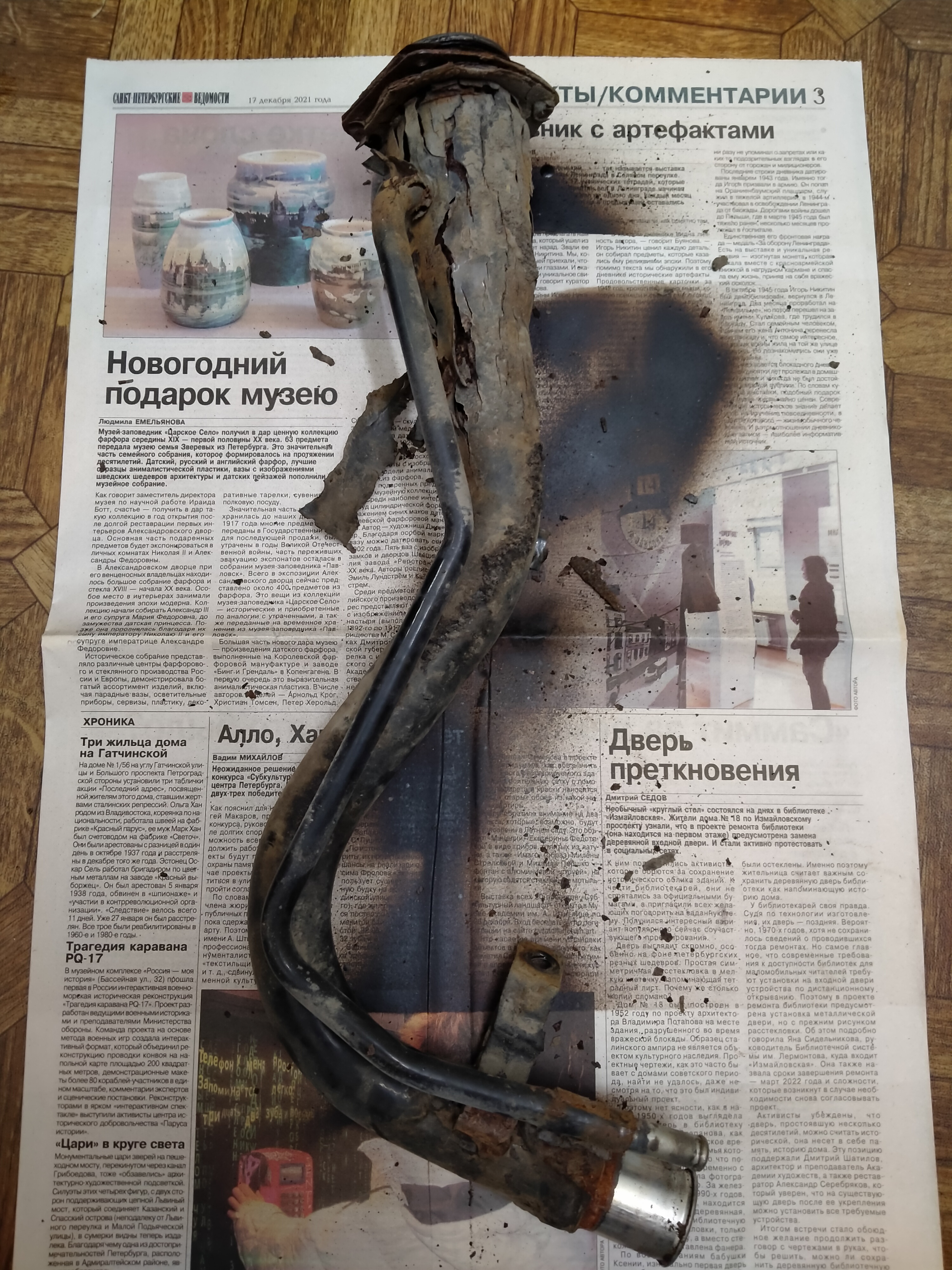

Я поставил пластиковый от Матиза более трех лет назад. Родная пробка подошла. Саму горловину при монтаже на кузов пришлось развернуть (вроде бы, на 180 градусов), плюс колхоз в переходе с пластика на резиновые патрубки при входе в бензобак. Труба Матиза от горловины гибкая, есть что-то типа гофры, так что все хорошо легло примерно по трассе родной трубки. Единственный минус из-за поворота горловины - приходится придерживать пистолет при заправке, чтобы не срабатывала отсечка.

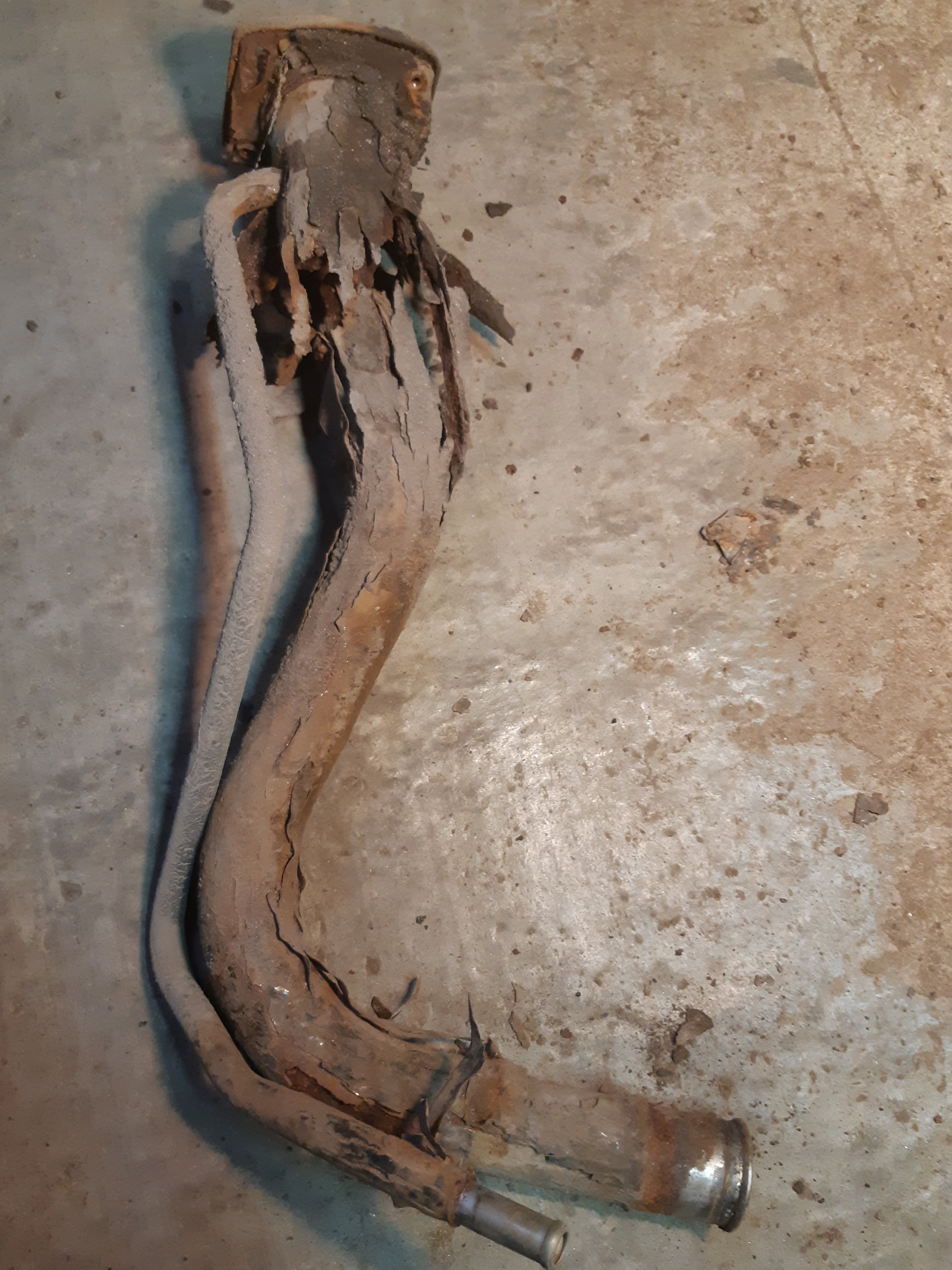

А у меня вот так: IMG_20220412_191421.jpg IMG_20220412_191424.jpg

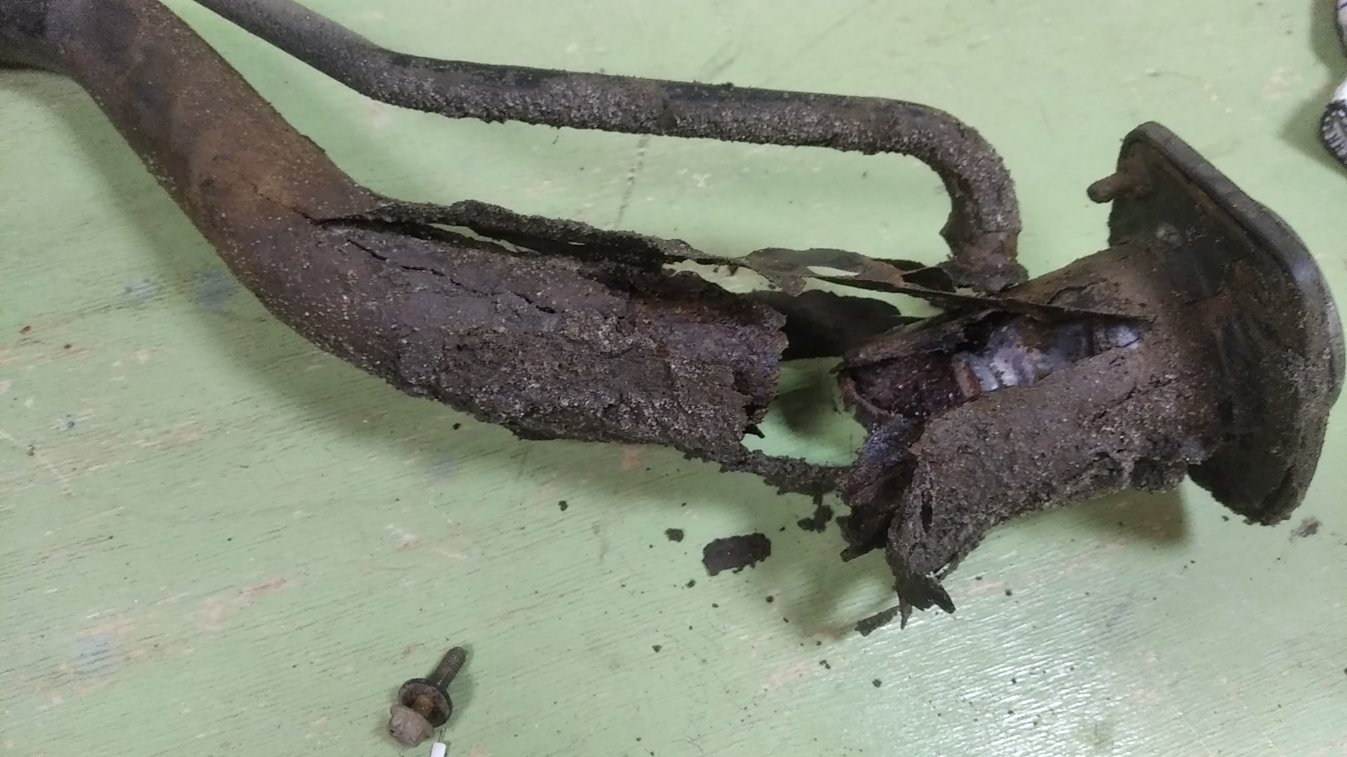

Доброго времени суток. Внесу и я свою лепту. Случилась у меня та же проблема с горловиной. Сегодня у знакомого поменяли. Сегодня же заправился. Пока полёт нормальный. Если кому интересно, покупал здесь https://chinaspare.ru/c/gorlovina-toplivnogo-baka-suzuki-ignis-ii. Всё встало нормально, ничего колхозить не пришлось. Перед установкой, на всякий случай покрасил несколько раз из баллона полимерно-битумной мастикой.
