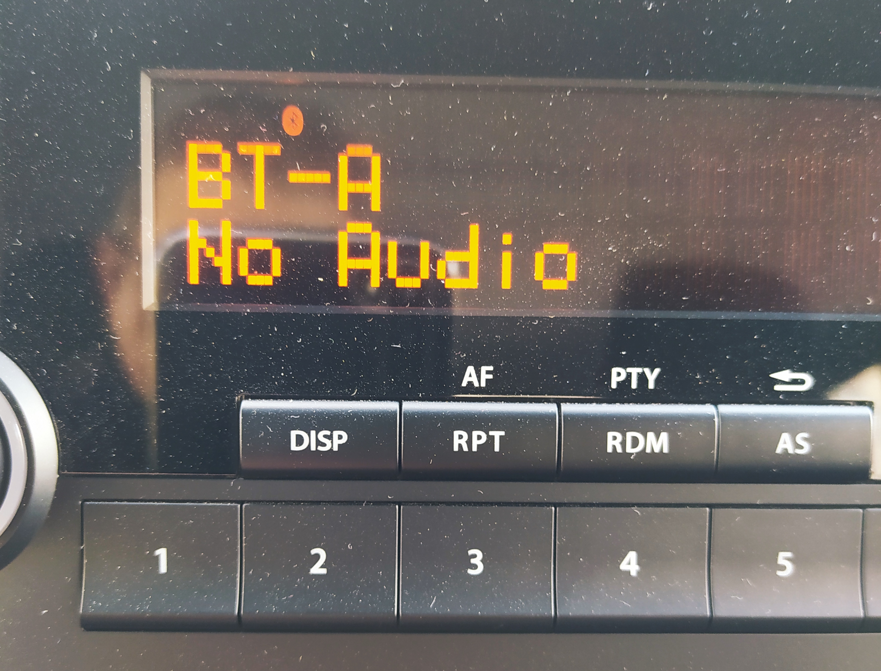

В дороге пропала музыка и высветилось ошибка:
Громкая связь по блютузу работает нормально. Предположу, что проблема как-то связана с блютуз.
Ошибка висит постоянно. Какие будут мнения?

Попробуйте скинуть клемму с АКБ минут на 10.
А, вообще, наверное, оптимально заменить на Teyes cc3 для Jimny

Проблема решилась нажатием кнопки Radio и восстановлением тот час слетевшего соединения блютуз (с 10-го раза), ну ни как не появляется в телефоне возможность ввести код 0000....Метод тыка - наше все.
