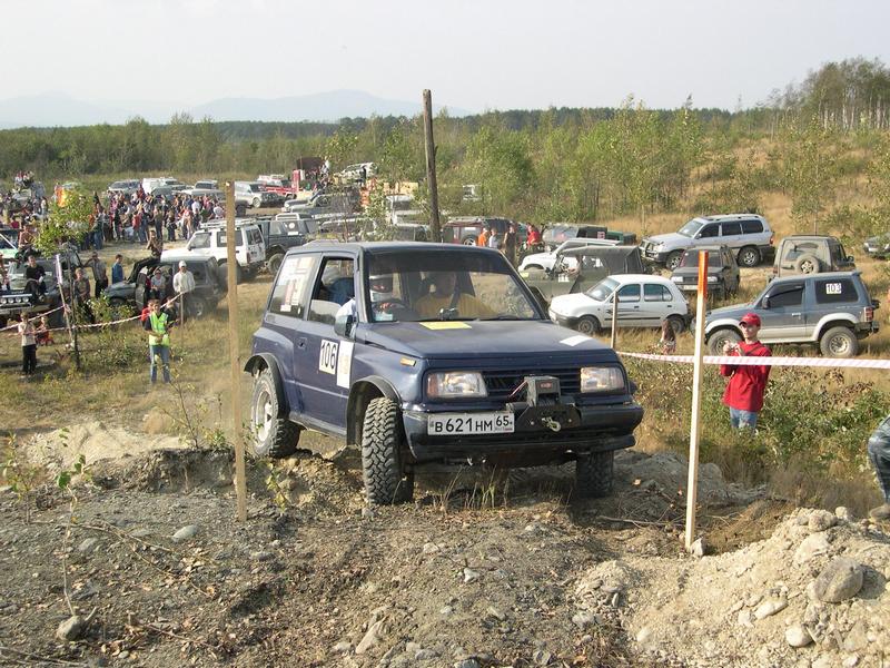

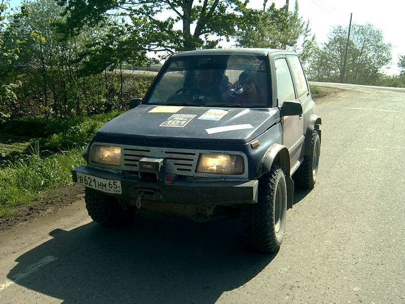

    Я делал так: Приехал в салон автошин, поставил на перед резину 32х12,5х15... посадил двоих здоровенных мужиков в салон и попробовал покрутить руль... Цепляет!
    Поставил 31... сделат то же самое... Не цепляет! залез на передний бампер и попрыгал... НЕ цепляет! вот её и оставил.
    Но, нужно учитывать, что у меня спереди и сзади бамперы из 4-х мм стали, защита редуктора из пятерки, станина под лебедку из восьмерки, защита на бак из тройки... т.е. машина утяжелилась килограммов на 150... Возможно, что без такой нагрузки, могут встать другие колеса...
    Сравни, в прошлом году на триале резинеа 235х75х15 (29")
    и в этом году на 31 резине. арки пришлось резать...

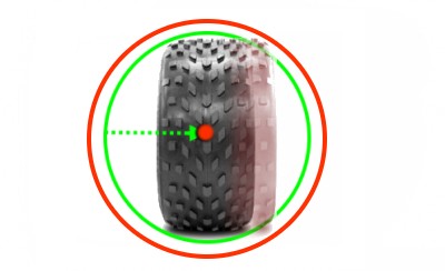

    Именно так, причем если для задней оси вылетом можно немного поиграть, то для передней оси вылет нужно брать заводской.
    Сделал схематичный рисунок. Штатный вылет,ось вращения колеса внутри арки и описываемая им окружность зеленые (необходимое место для свободного вращения колеса)
    Красное (полупрозрачное колесо) с меньшим вылетом, но так как ступица прежняя, центр вращения прежний, соответственно окружность описываемая колесом больше (красная)

  22. Black Serge

    Ответ: Re: Резня колёсных арок
    слишком примитивно.
    на самом деле там не две окружности.
    Подсказка - за раму-то начинает цеплять меньше а не больше....

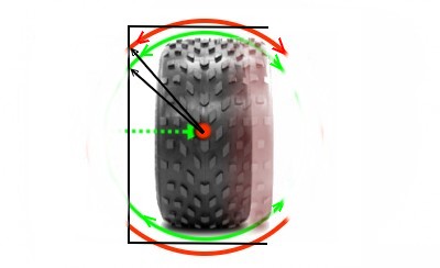

    На самом деле там одна окружность для одного колеса.
    Дополнил рисунок стрелочками. Как видно на рисунке угол поворота колеса с меньшим вылетом (сильнее выпирающий со ступицы относительно штатного) до встречи с рамой меньше штатного
