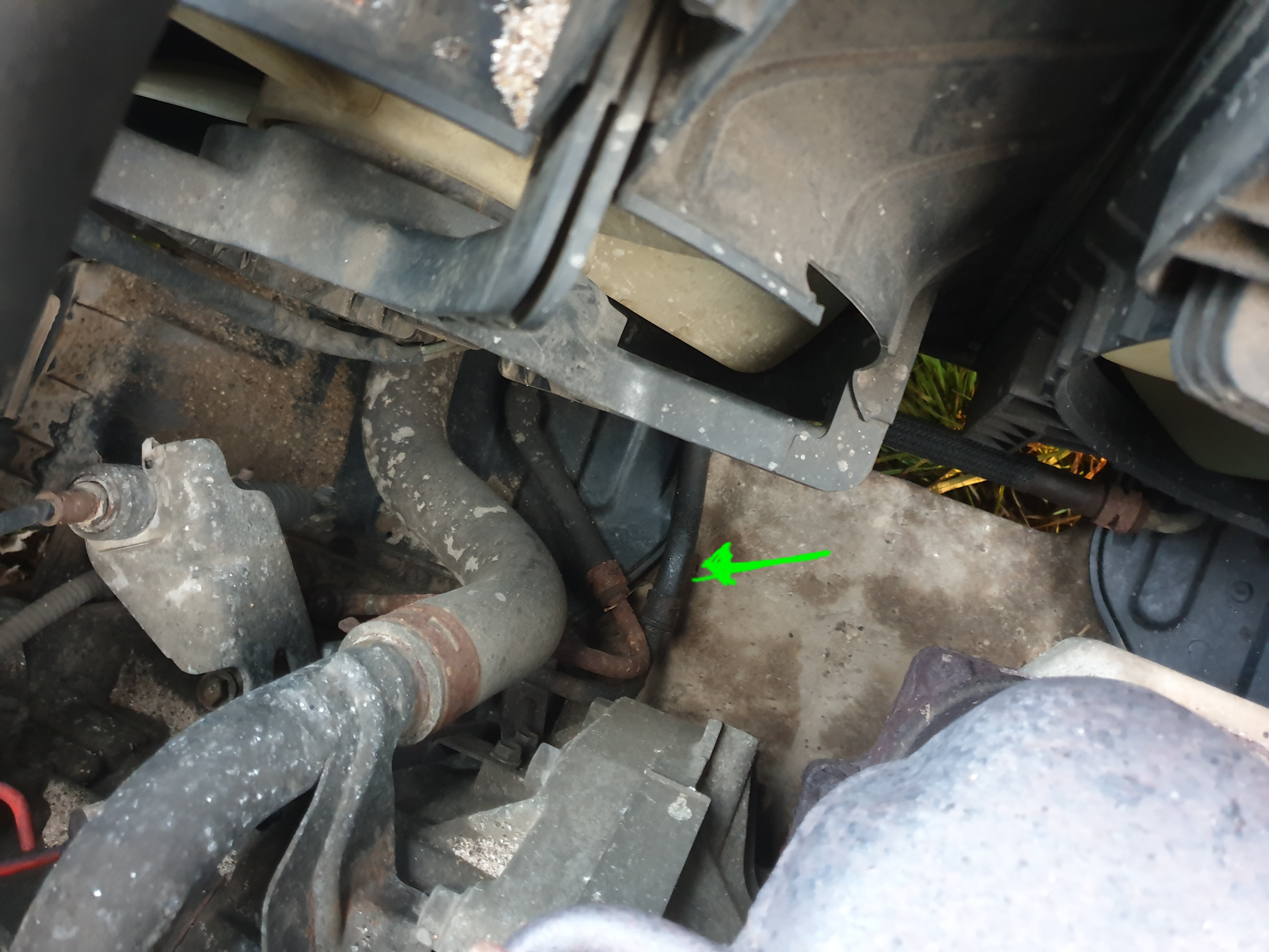

Всем доброго дня.
Помогите определить, что за деталь, и подскажите,
1. есть ли неоригинальные замены?
2. менять ли что-то еще превентивно (соседние патрубки, еще что-то?)
1.6 акпп, 2007 год 4wd, пробег 80.
Спасибо!

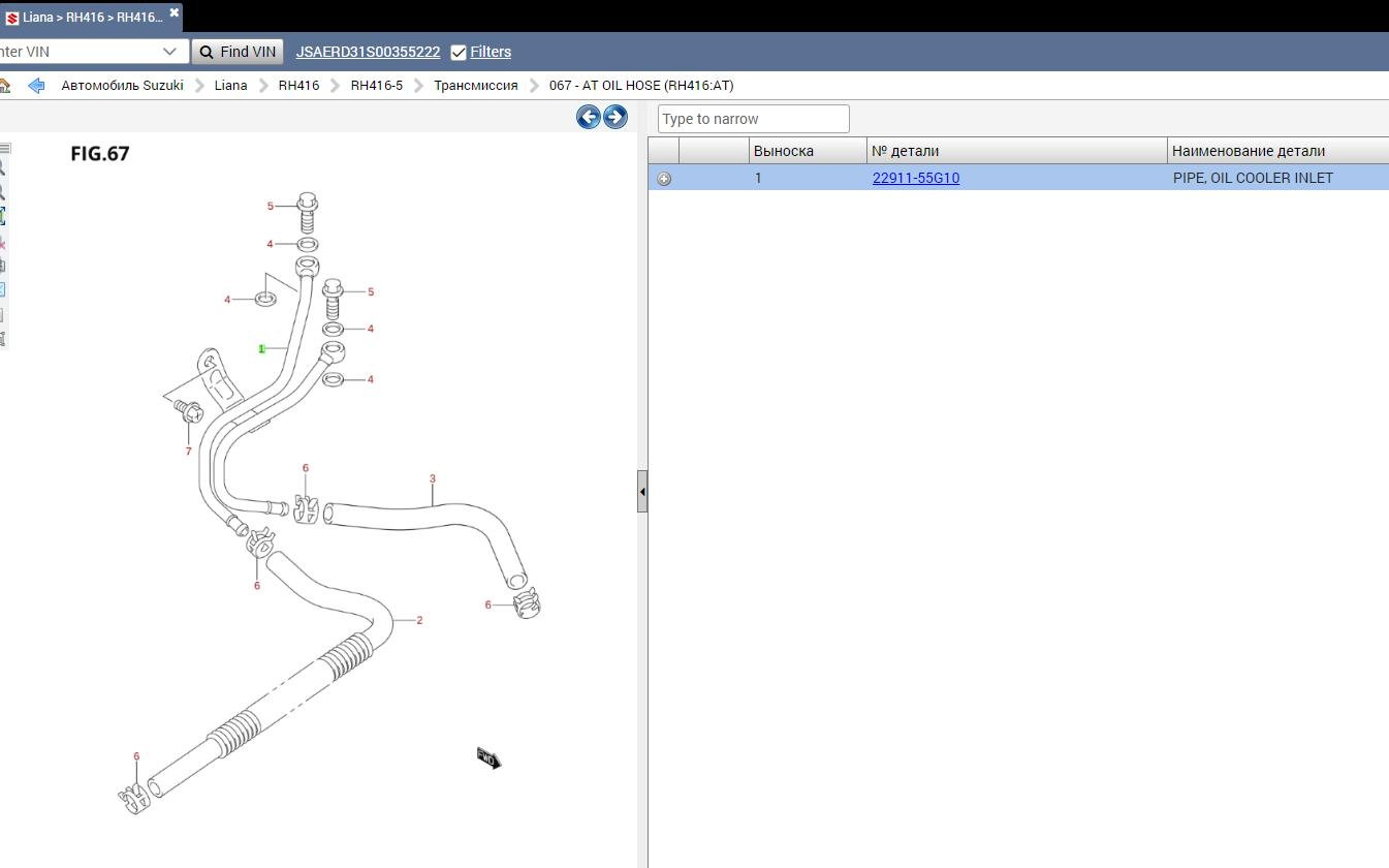

По ссылке схема от Аэрио, должно подойти. Только ценник там дурной будет. https://suzuki.epcdata.ru/aerio/432_RB21S/transmission/248/22911A/
На Sx4 ценник гуманнее, хотя тоже не малый( Вот мальчик менял и номера деталек приложил внизу в тексте https://www.drive2.ru/l/483817003132388088/. Вот только коробки у нас немного разные судя по индексу, AW60-41SN (AF17) на Лиане и Аэрио и AW60-40LE\42 (AF13\AF17) на Sx4. Можно покопать от мелких Тойот тех лет, там тоже стояла эта коробка.

Пришлите VIN
Всем доброго дня.
Спасибо!

Номер детали 22911-55G10 стоимость 4500 рублей оригинал позиция 1
Номер 22932-55G10 позиция 3 стоимость ориентир 1500 рублей
Номер 22931-55G10 позиция 2 стоимость ориентир 2200 рублей

Б/У можно поискать на разборках. Вам для точного определения какую деталь нужно поменять необходимо для начала замыть запотевшие места очистителем для тормозной системы. Посмотрите из какого места запотевание. Возможно проблема в шлангах, а не металлических трубках. А, резиновые шланги высокого давления, можно подобрав по размеру и диаметру, найти или заказать за намного дешевле.

Да, конечно, будем замывать и смотреть, что к чему, потом решать. Я заранее готовлюсь :)

Подскажите еще, по этим трубкам АТФ или антифриз циркулирует?

Друже, чем дело кончилось? Подобрал аналоги? У самого эта трубка потекла у крепления к коробке.... даже кидаясь деньгами эти трубки новые не купить, их просто нет, а бу в ужасном состоянии, как правило...
