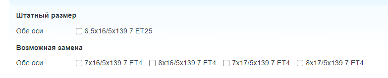

Подскажите, пожалуйста, допустимые параметры 16-х колесных дисков на SGV 1998. Особенно в части вылета. Оригинал что-то в продажах не попадается, а второй комплект колёс нужен...

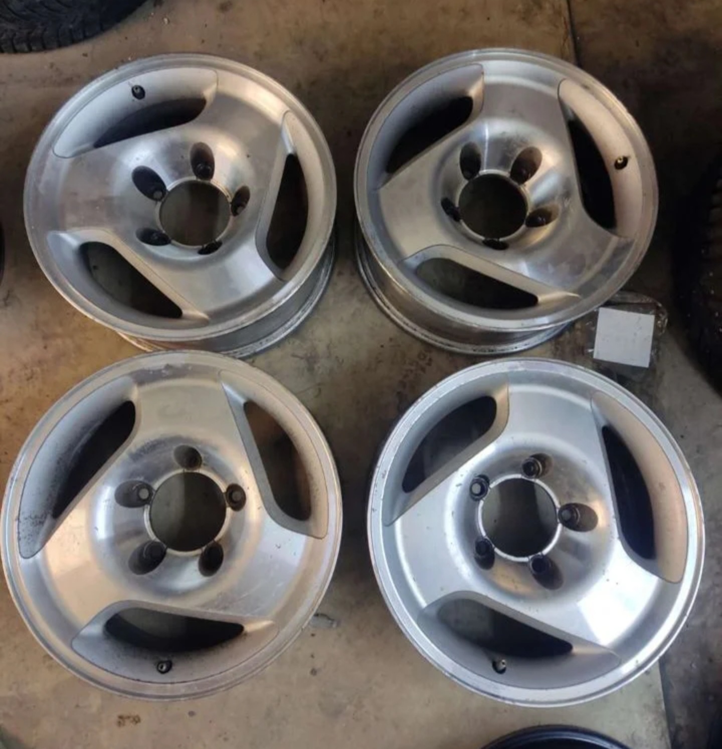

купи БУ ,это вообще не проблема .
варианты дисков на СГВ
16 х 6.5" ЕТ 25
16 х 7" ЕТ 5
+ надо смотреть ,что бы не задевало за супорта ,если диски не родные !
т.е. смотреть конкретно модель диска
ну и dia 108.1 и pcd 139.7
