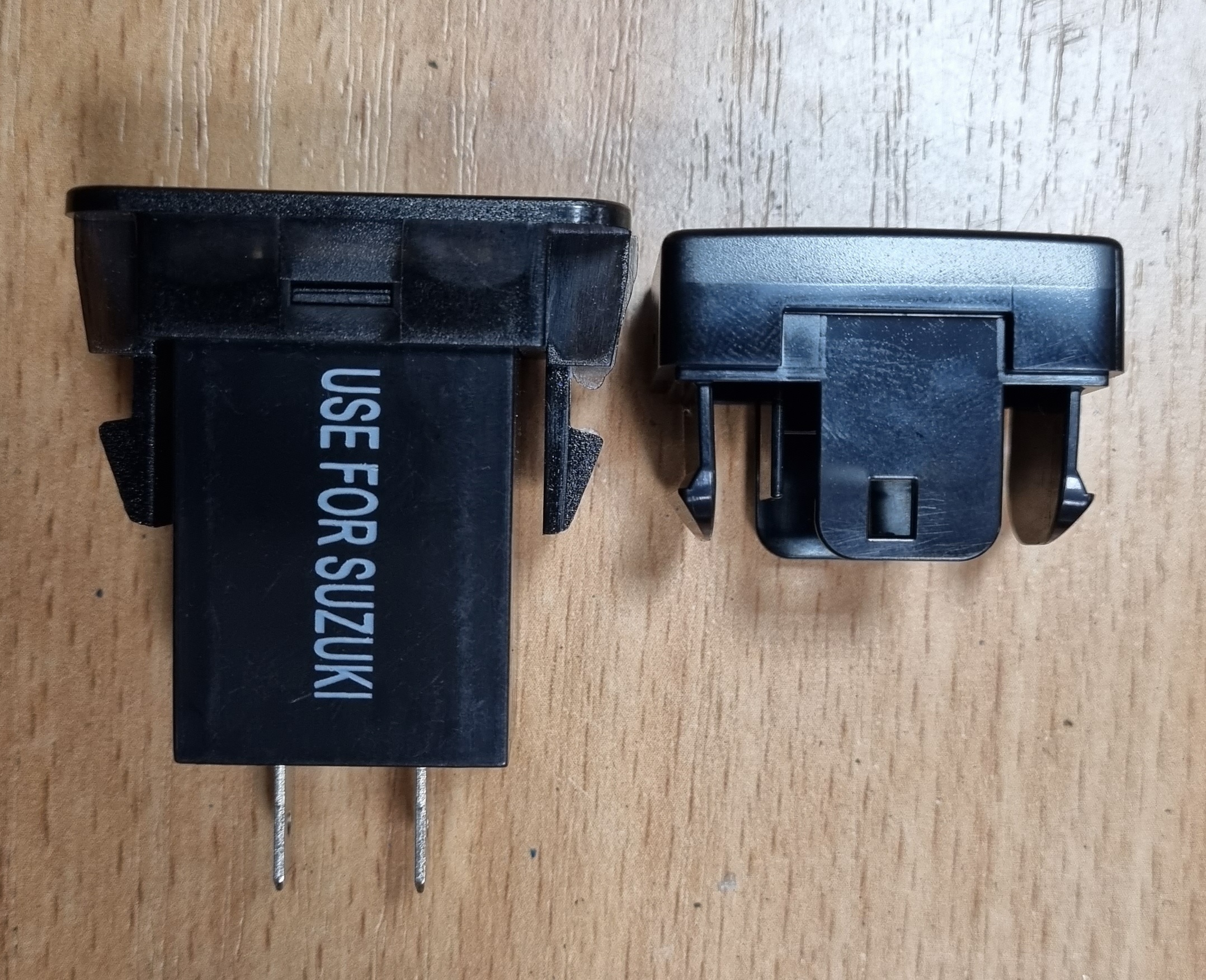

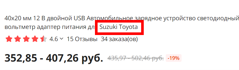

Божежки, ищи на Али "для Джимни". https://suzuki-club.ru/threads/89143/post-1369926
А можно так, вообще ни чего не разбирая) https://aliexpress.ru/item/40011330...&terminal_id=2649339401eb421ba63f3590f3e2c428
Вообще, если покурить фору, много чего найти можно))
Хоспаде, какой ценный совет! Ссылки на али за 1,5 года становятся не актуальными, подлокотник такой есть, но запитывается он, если не разбирая, от штатного гнезда, которое быстренько зарядить смартфон не в состоянии. Фото с тойотовской розеткой не я сунул в тему.
llight
8 Апрель 2021
Suzuki Jimny 2020
А актуальную ссылку найти - бан на али не дает?))
2.5 секунды.. https://aliexpress.ru/item/32894237...f3590f3e2c428&utm_source=aerkol&utm_content=3
Раз такой быстрый, то чего фотку от тойоты прилепил, не успел от сузуки найти? ))))
За ссыль спасибо!
P/S/ Да что с твоими сообщениями не так??? Ссылка появилась только в цитате ответа, в теле сообщения её нет!

А вот этого тоже нет? )

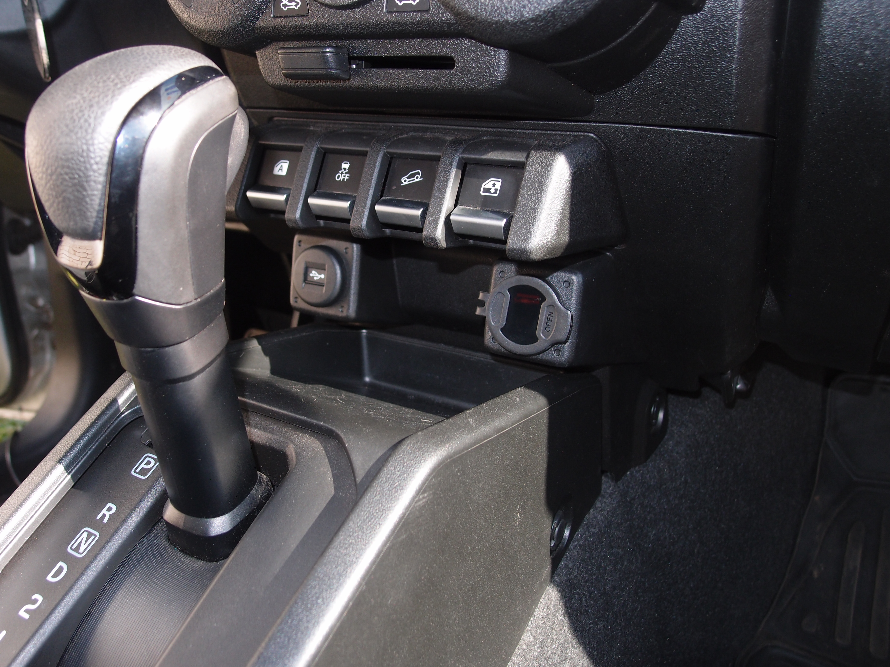

Тоже захотел снять прикуриватель (и потом поставить по новой) потому что:
1. Он рассчитан на нагрузку 120Ватт, т.е. ток 10А. что как-то маловато... для мощного компрессора ( или кипятильника, или инвертора на 220В, или еще чего...)
2. При всем уважении к японцам... толщина проводов идущих на прикуриватель (выявлено в процессе разборки )... это какой-то ПОЗОР! .
3. Он не работает при вынутом ключе. Понятно, что это защита от "дурака", чтобы не высадить "в ноль" аккумулятор. Но без ключа удобнее (да и я вроде не дурак... мне виднее, когда и что включать!)
4. Он не имеет отдельной проводки, при перегрузке... нагреется не только его провод, а пучок проводов (а там есть очень важные провода! Отключение ESP, например.).
Вывод:
- Прикуриватель снять, на его место ( и на его провода) повесить гнездо USB.
- Прикуриватель установить на новом месте ( еще не решил, где...) на новые толстые провода ( прямо от аккумулятора ) через отдельный предохранитель.
Поехали!

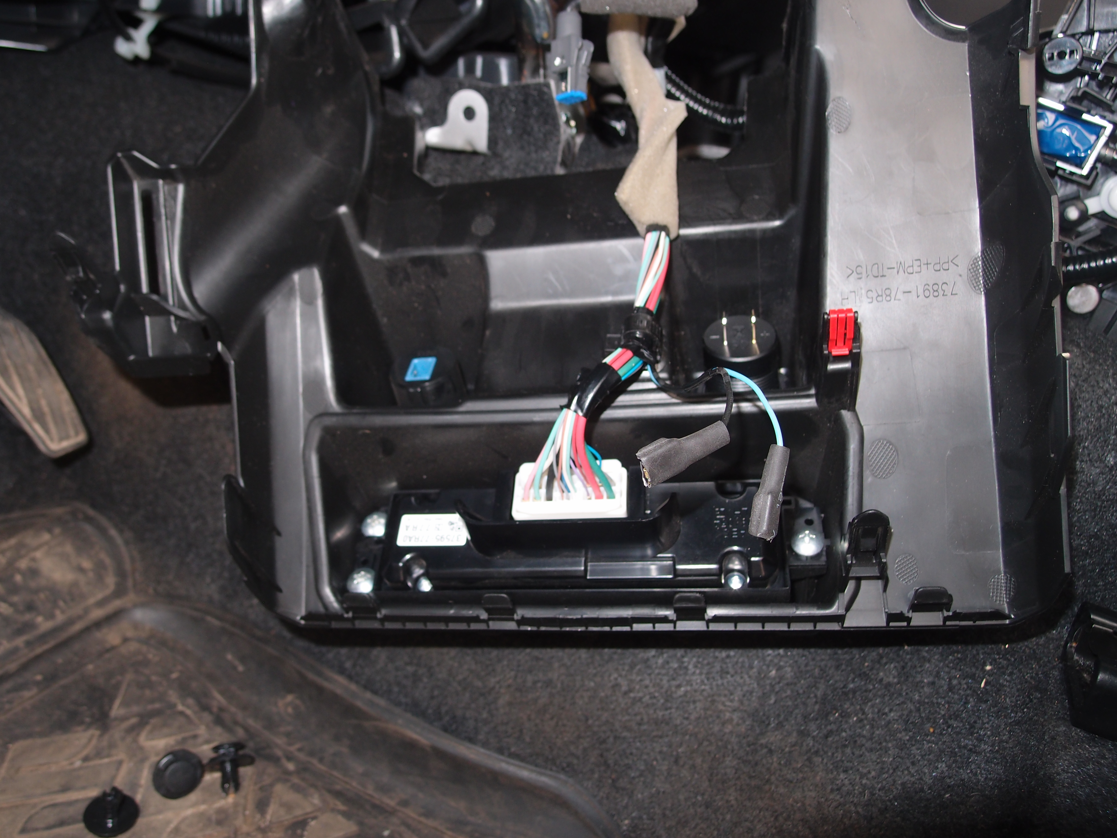

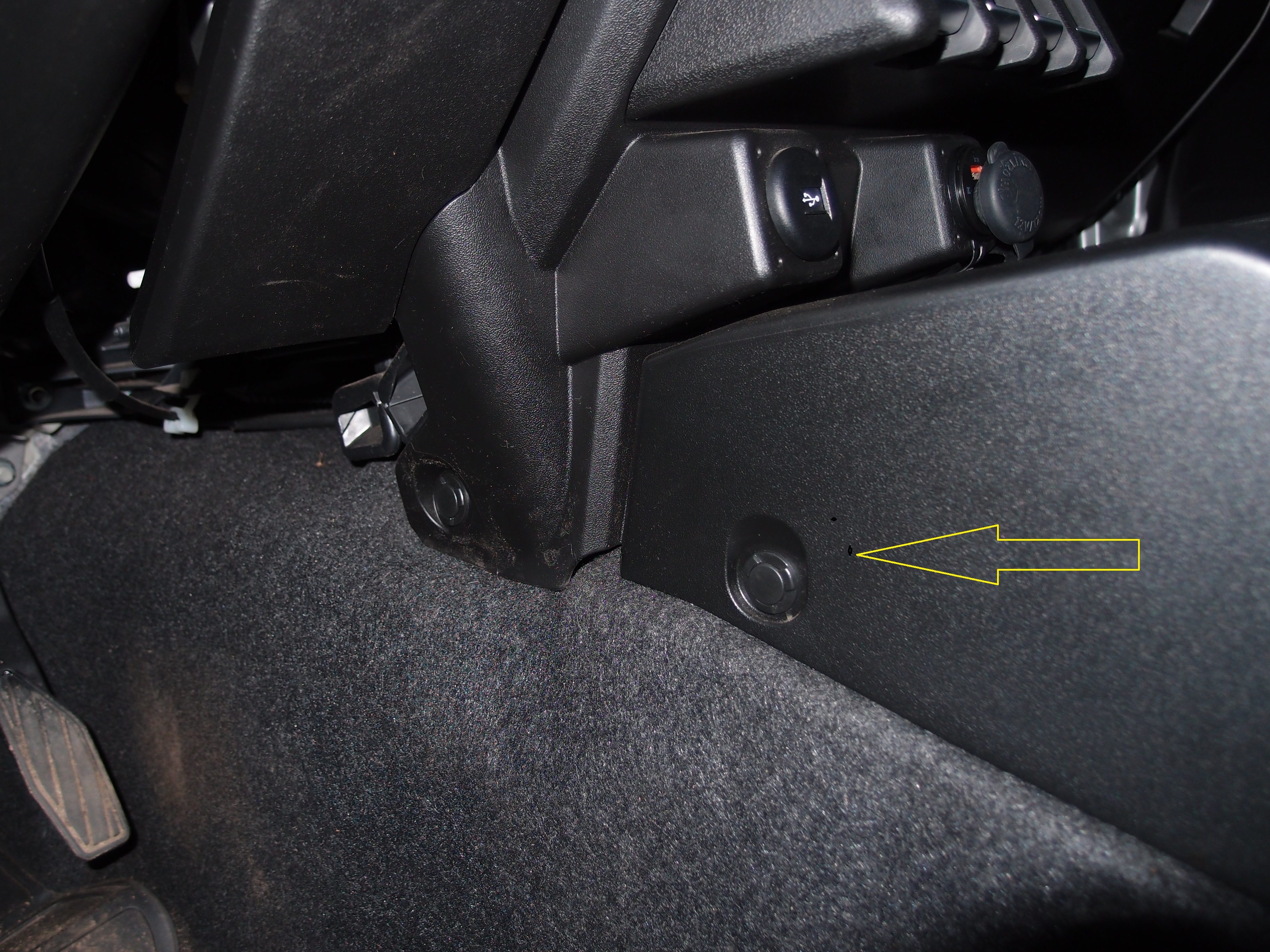

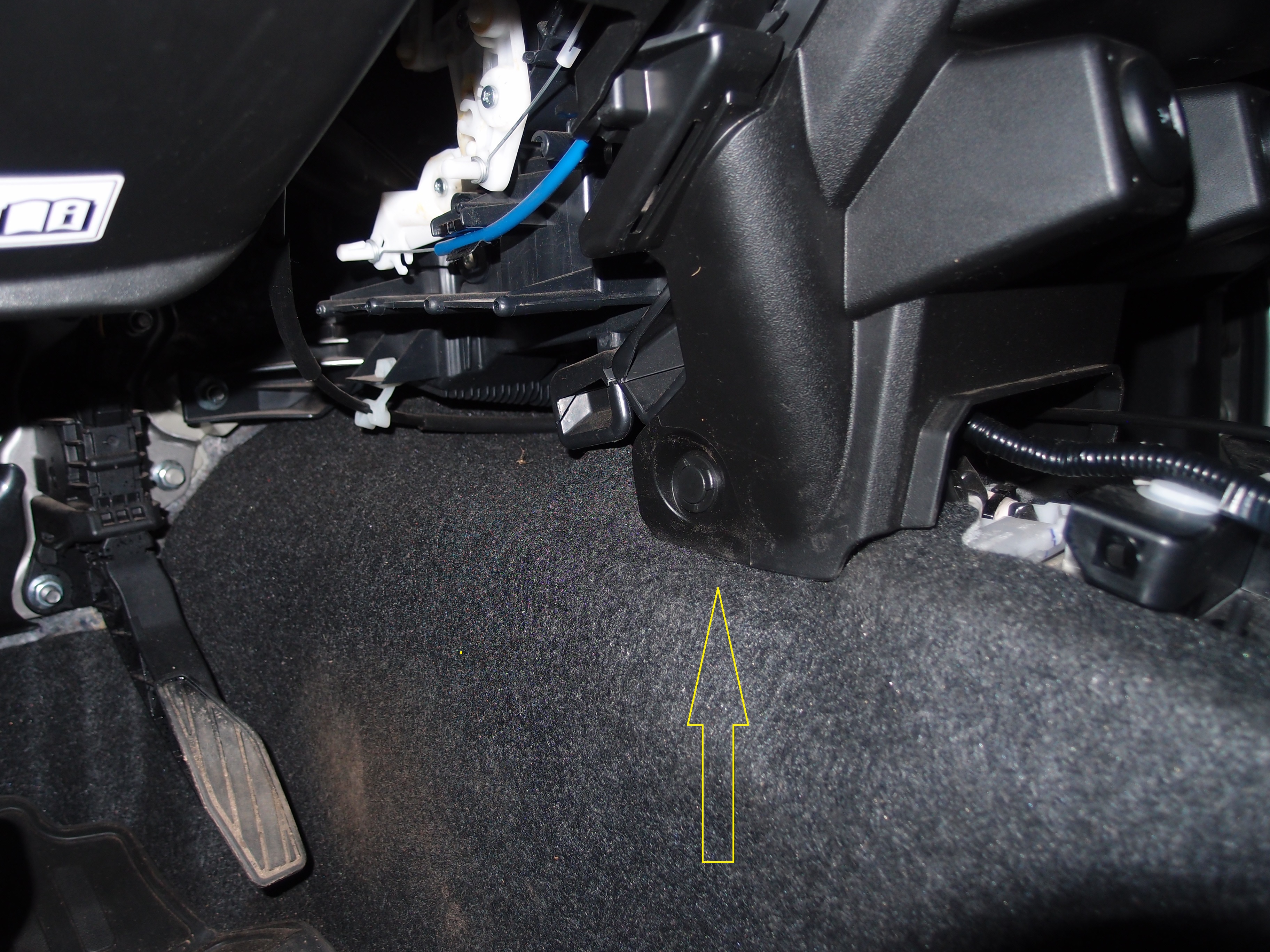

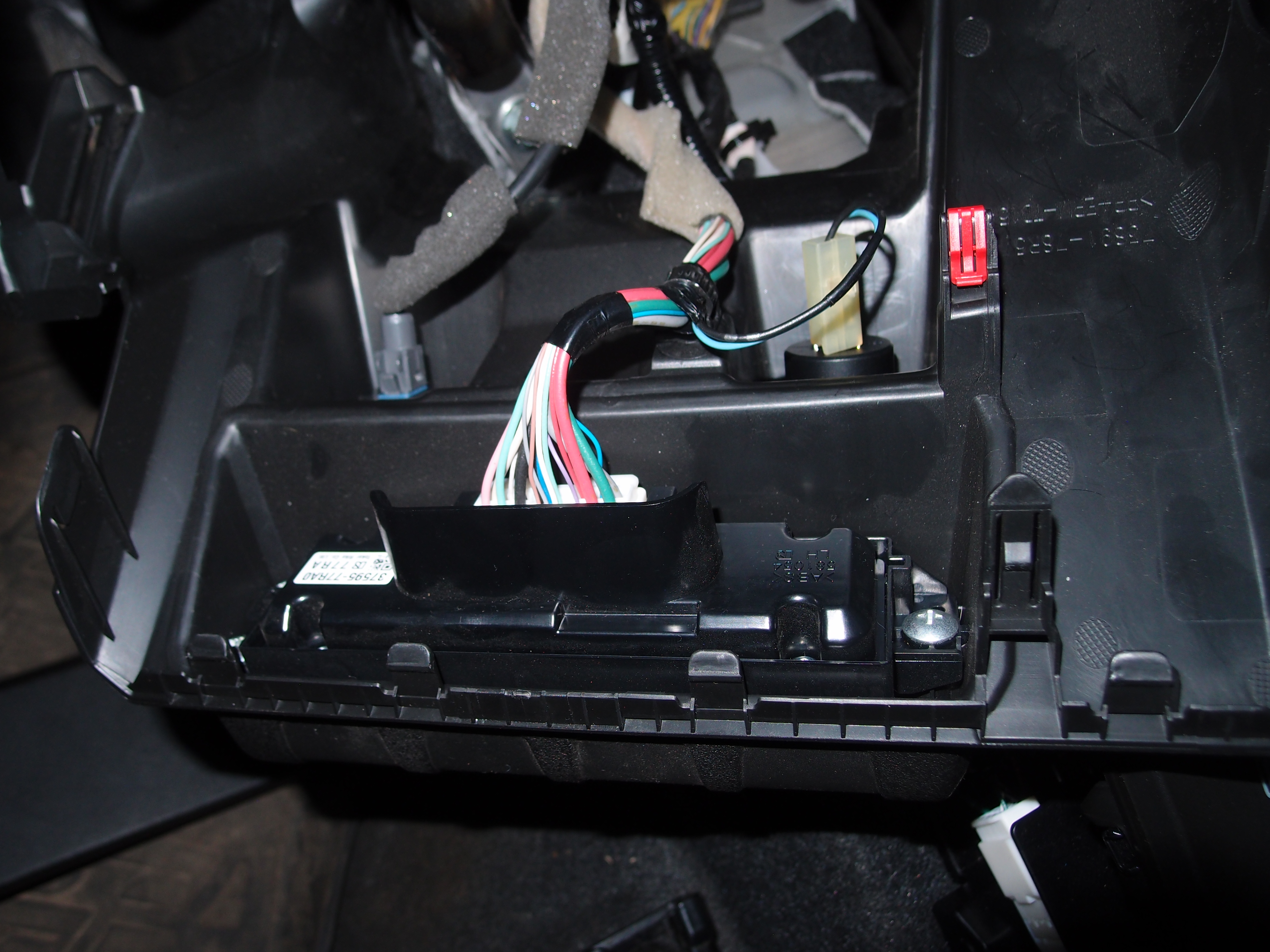

Разбираем консоль (кожух рычага АКПП). Снимаем 4 клипсы крепления кожуха. Кожух снимаем вверх.

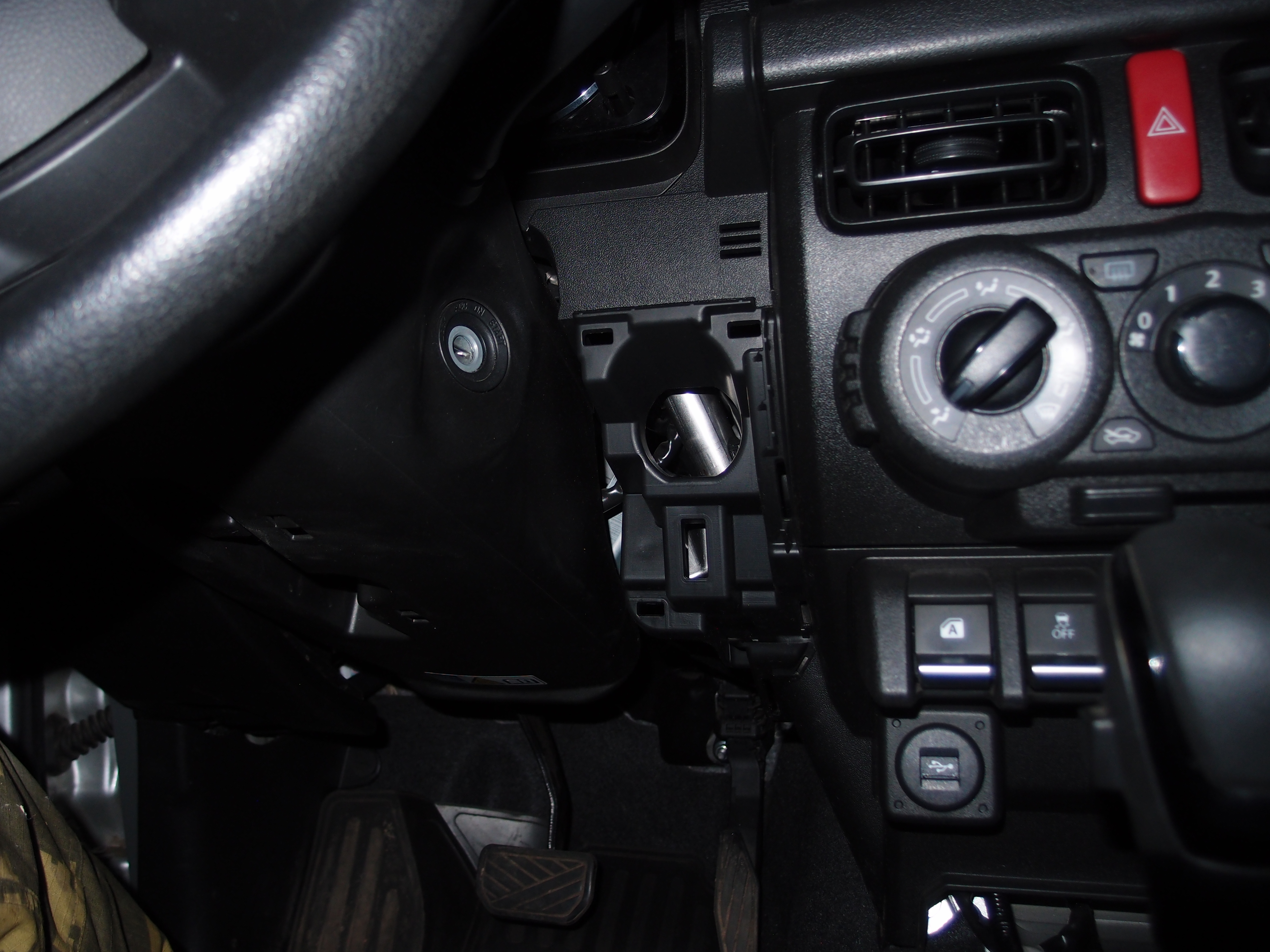

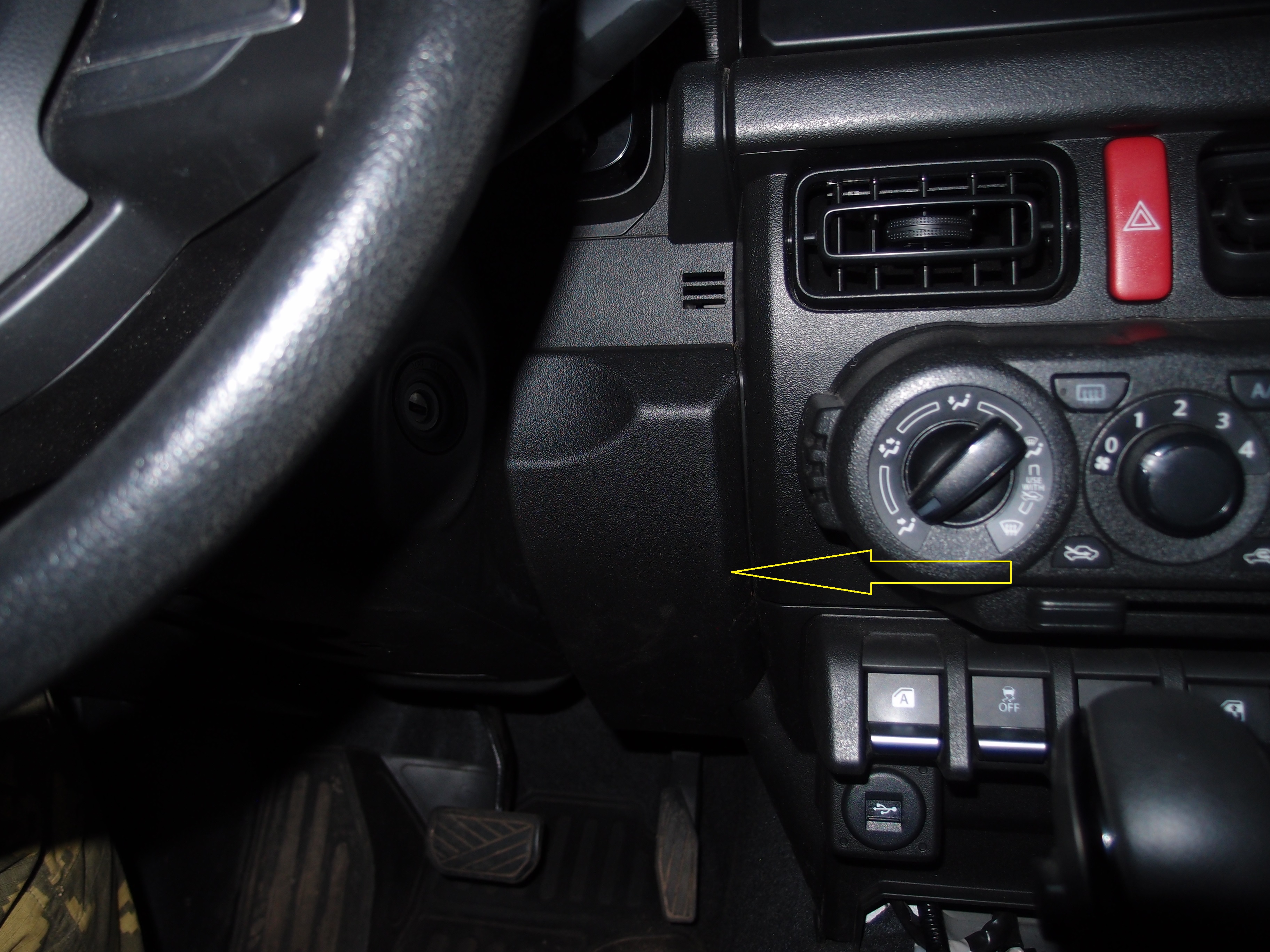

Снимаем накладку торпеды справа от руля. Просто тянем "на себя". Она на защелках.
Снимаем 2 клипсы крепления консоли с кнопками и гнездами USB и прикуривателя.

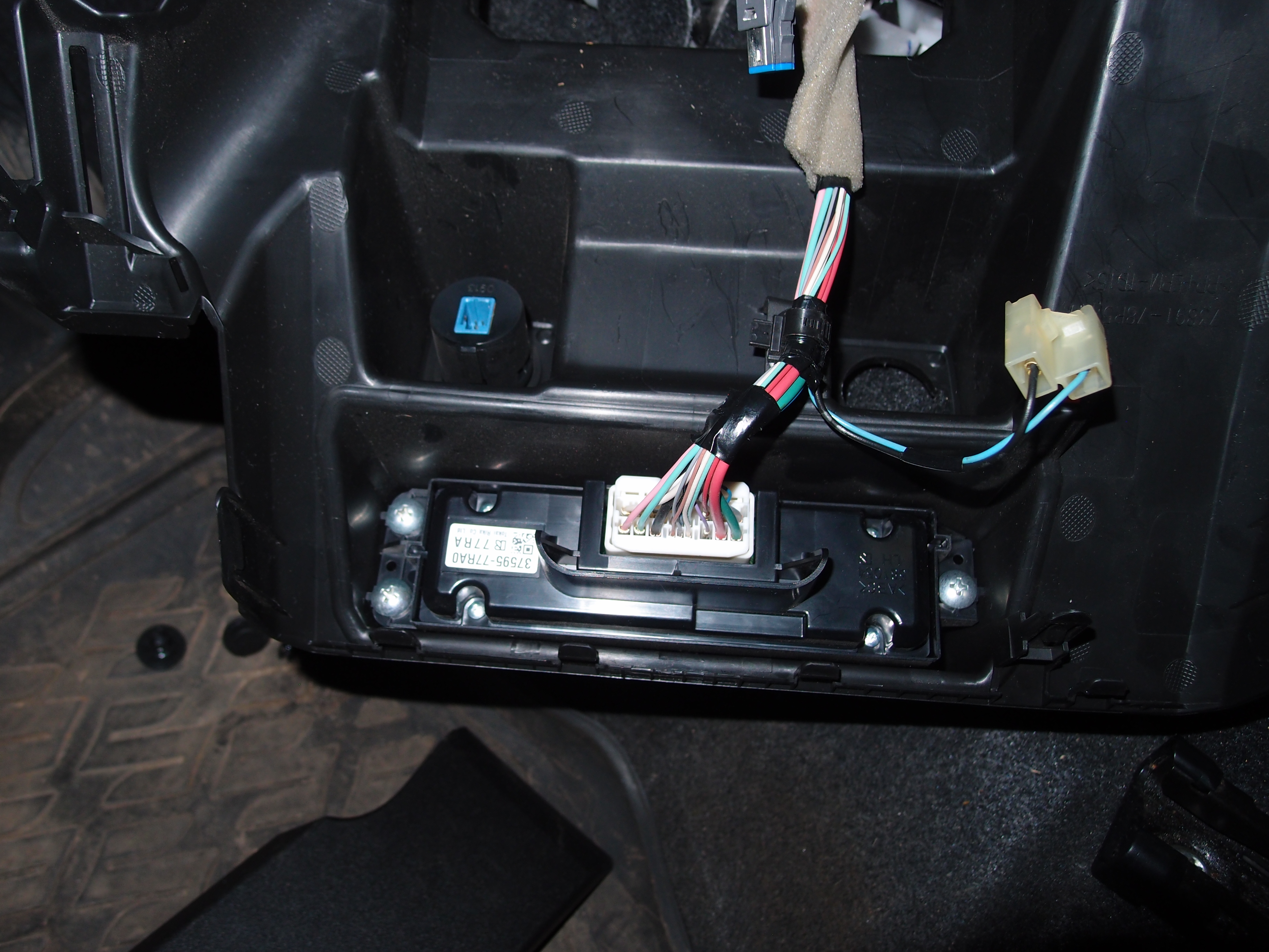

Снимаем консоль движением "на себя", параллельно полу автомобиля. ( она на защелках).
Чтобы удобнее было работать, снимаем не только разъем прикуривателя, но и разъем USB ( у него короткий провод, консоль неудобно вертеть).
Толщину проводов прикуривателя видно на фото. Разобрал разъем прикуривателя, клеммы оставил "родные", закатал их в термоусадку.

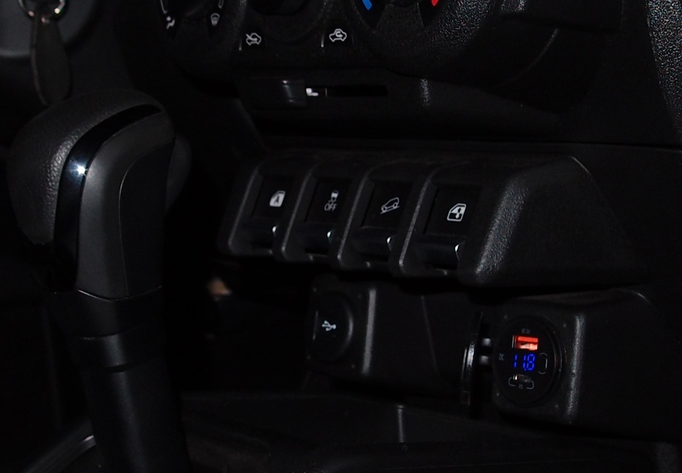

Установил гнездо USB ( бонус - вольтметр и гнездо Type-C ).
Ну, вот и все! Ставим назад все, что сняли.
