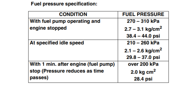

Денис Стручков Проходил мимо 19 Декабрь 2021 2 0 1 26 Езжу на ... Suzuki Grand Vitara XL-7 2006 год 23 Декабрь 2021 #1 Подскажите какое должно быть давление в топливной раме на сузуки грант витара xl -7 2006 год выпуска, мощность двигателя бензин 183,6 л.с.
S Snubre Наш человек 28 Октябрь 2015 227 48 28 Езжу на ... SX4 23 Декабрь 2021 #2 Денис Стручков написал(а): Подскажите какое должно быть давление в топливной раме на сузуки грант витара xl -7 2006 год выпуска, мощность двигателя бензин 183,6 л.с. Нажмите для раскрытия...
Ptizelov Эксперт 27 Апрель 2011 3,619 619 113 63 Москва ЗАО Езжу на ... Tracker J20 АКПП 99 гв 24 Декабрь 2021 #3 Денис Стручков написал(а): Подскажите какое должно быть давление в топливной раме Нажмите для раскрытия... Машины тут старые, болячки изучены, варианты решений обсуждались, "поиск" работает. В общем, на всякий случай (вдруг замер давления сподвигнет на замену насоса? ) имеет смысл полистать уже существующие тут темы. Например эту
