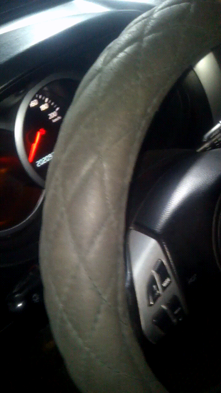

Товарищи выручайте, колбасит руль на месте! Сменил верхний ссальник золотника рулевой рейки. После сборки запустил машину и руль сошел с ума! Что делать?! suzuki grand vitara c гидроусилителем 2008г.в. Прикрепляю GIF

Eskudo, 2005, 2L, 16кл. 38см, брызговиков нет :))))
что такое сальник золотника и есть ли он я не знаю .
Деталь : 48589-65D00 или близкий номер ?
когда ставил сильно бил ? или износ совпал . Там дальше под ним система тоненьких колечек и сальничков которые разделяют потоки жижи с разным давлением при повороте. они прохудились. в каталоге, ремкомплекта я не нашёл , но он должен быть 100%. Я бы сам это делать не стал. Много нюансов. это сложнее чем резинки на главном тормозном поменять.
