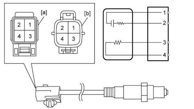

По коду ошибки: P0134
Нужно выполнить проверку нагревательного элемента датчика HO2S-1
Измерить величину сопротивления нагревательного элемента на разъеме кислородного датчика с подогревом (со стороны датчика) между контактами "3" и "4" разъема датчика при помощи омметра.
Сопротивление нагревательного элемента кислородного датчика
Кислородный датчик (HO2S-1): 6,0 – 12,0 Ωпри 20 °C (68 °F)
Кислородный датчик (HO2S-2): 5,0 – 6,4 Ωпри 20 °C (68 °F)
[A]:​
Кислородный датчик (HO2S-1)​
[TD]
Кислородный датчик (HO2S-2)​
