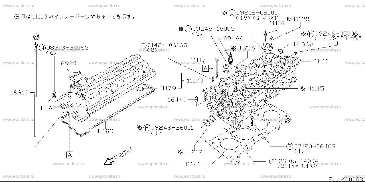

Друзья, кто подскажет номер пластиковой накладки на двигатель J20A, СГВ до 2005года. На схемах её не нашёл. А накладка от Витар после 2005 года (этот же двигатель) - не подходит почему-то.
Нашёл схему, - на ней нет крышки...
У кого такой же автомобиль, подскажите, а как у вас?
Не было накладок у J20 до 2005. И J20 после 2005 года выпуска не такой уже.

Ясно, спасибо!
