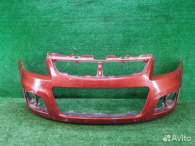

Доброго дня всем, сломал передний бампер на венгре,2009 года выпуска, под накладки. новый на него стоит дорого , можно ли заменить его передним бампером от японки?, кто небудь ставил на венгре бампер от японца или от седана?, встают ли или как подгоняют?
Расскажите что в итоге, подошел ли бампер от Японки или вы какой то другой поставили. У меня такая же проблема, венгр 2010 года хэтчбэк, нужно менять бампер, верхнюю и нижнюю решетки, накладку ПТФ. Подбил стоимость, выходит в 70К. Подскажите никто не пробовал ставить аналог (Тайвань, Турция или Китай) что лучше, кокой лучше встанет, или только оригинал? Если Б/У, то подойдет ли от Японца и какого года выпуска (если можно, то артикулы бамперов которые подойдут) у меня стоит 7171155L00799 вот такой:
