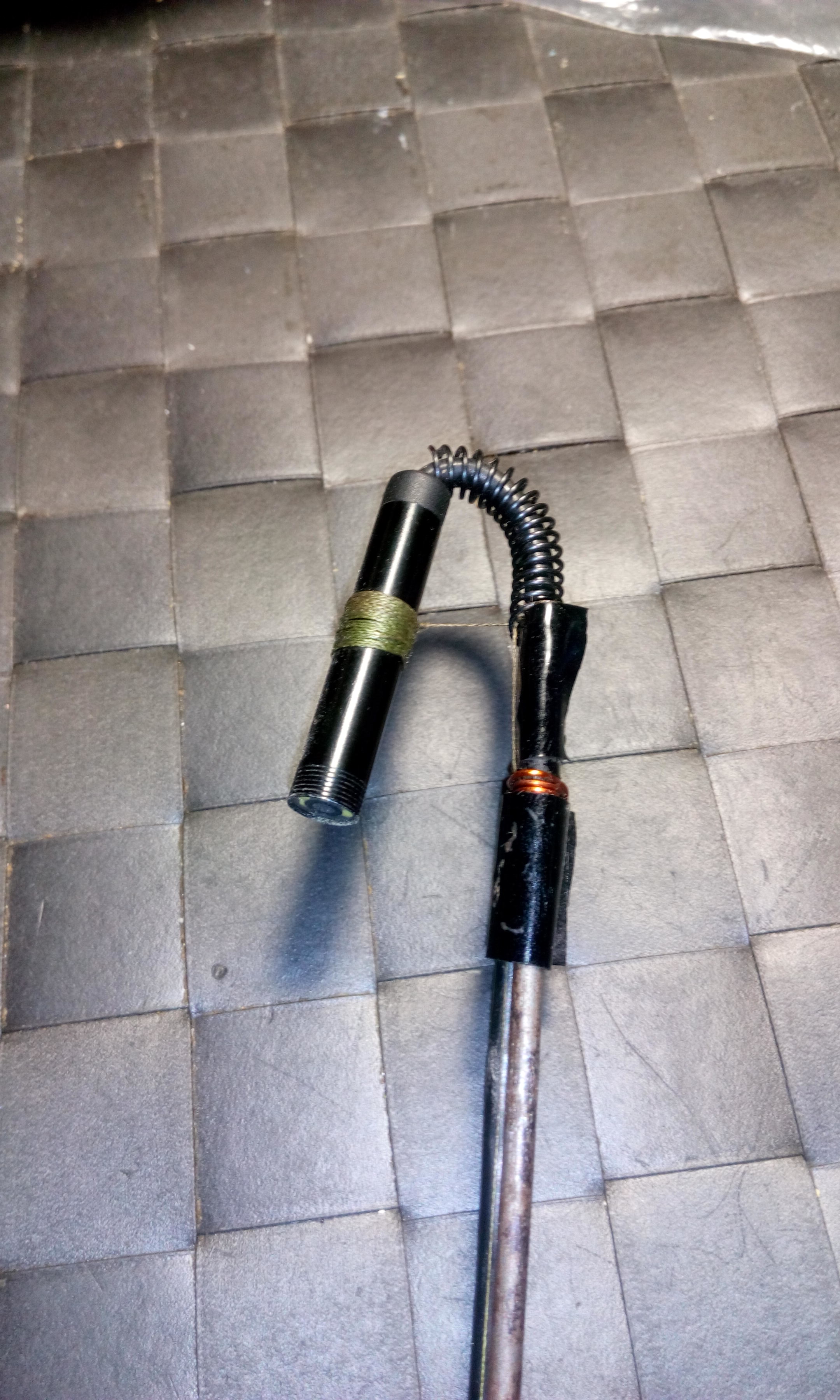

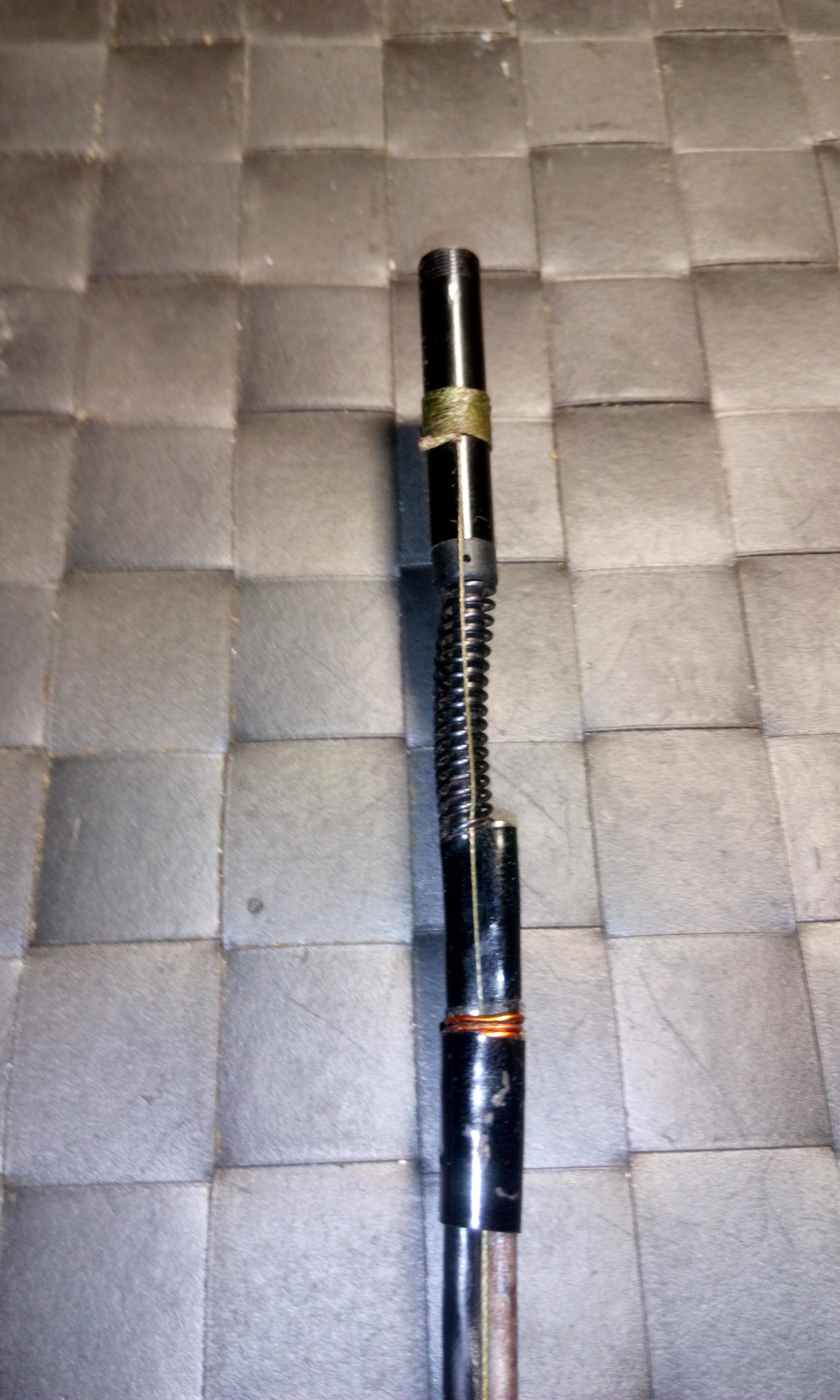

про эндоскоп вполне серьезно говорил. очень поможет в этой диагностике

простой китайский, интегрированный на отбитый электрод с рыболовной ниткой = поворотный эндоскоп за 400р П.С. было 400р((((

Устранили. Почистили чердаки, разобрали их полностью, а потом через гермет на самолёты. И мск поменяли. Ваше видео очень помогло. Спасибо!!
