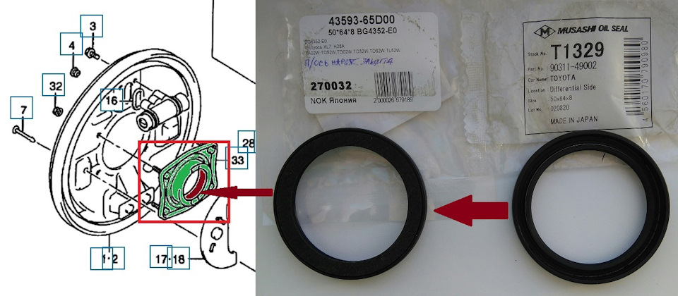

Спасибо за информацию и ещё тогда вопросик с заменой внутреннего сальника полуоси ньюансы бывают какие-нибудь или всё стандартно,просто читал что некоторые вставить не могут,пока жду сальник оригинал стоит выковыривает старый или подождать,старый сальник не тёк,менять стоит? Ещё раз спасибо!!!

Я бы поменял, если даже и не тёк. Замена не сложнее замены любого обычного сальника.
Рекомендую заранее взять сальник фланца полуоси (хотя бы аналог) или провести ревизию своего.

Теперь буду знать про спасибо!!!а на схеме что прислали под номером 32 это как я понимаю штивт крепления флянца правильно,он отдельно есть в продаже а то когда откручивал сломал два своих,если два болта на прихватки посадить можно или нужно что бы он винимался обязательно?

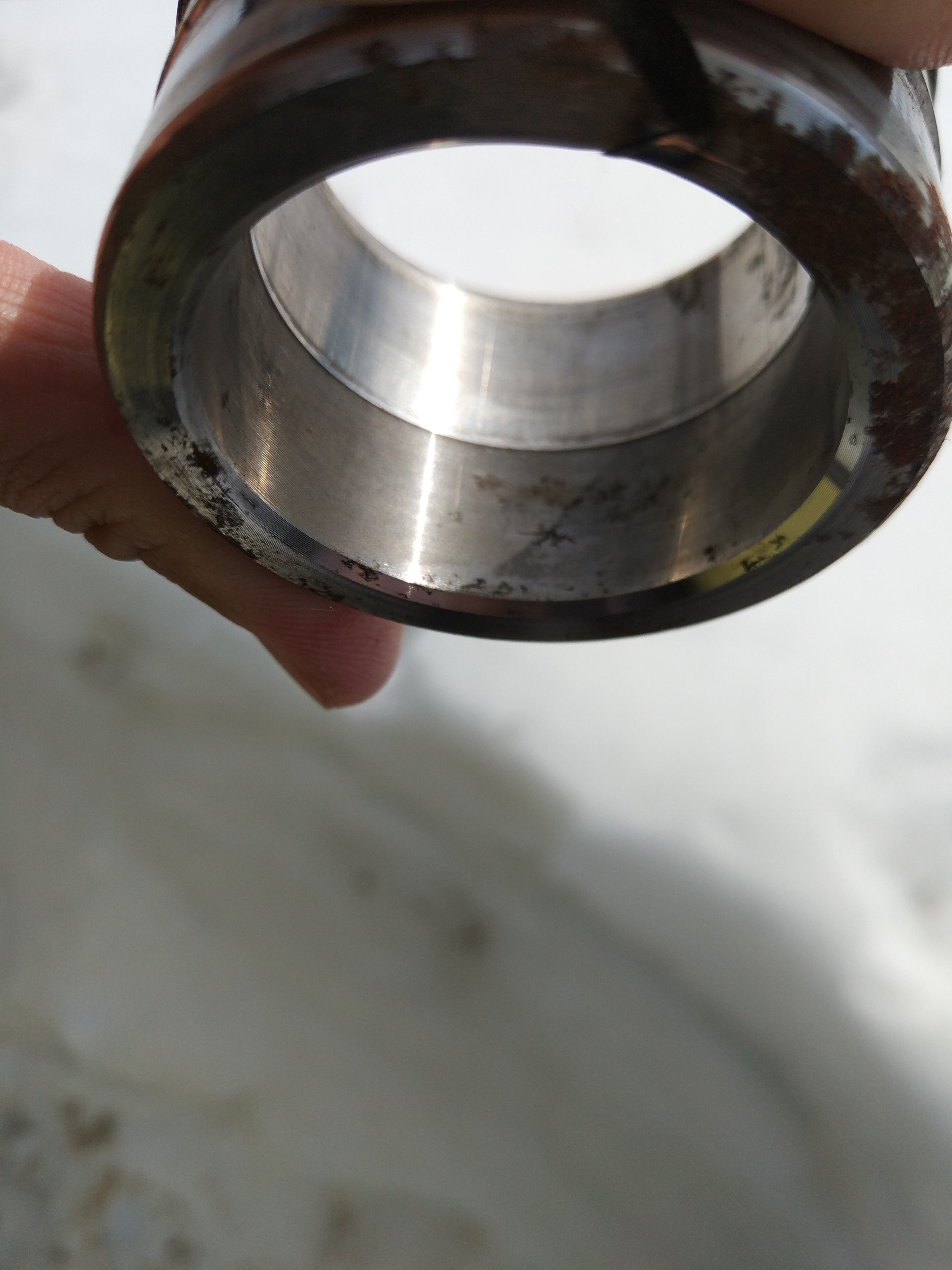

Вообщем, не получится с обрезанием. Только заказывать втулку для авто без АБС. Сейчас посмотрел в гараже старую втулку с АБС, у нее внутри буртик имеется, т.е. это место прослаблено по размеру и эта часть не зафиксируется на полуоси.
Под номером 32 гайка. Шпильки у фланца можно поменять на болты, не критично.

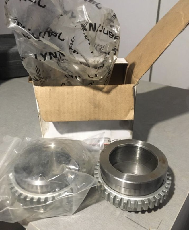

Друзья, нужен совет. Человек продает втулку запорную полуоси с ABS 43485-52D50. По номеру на мою XL7 подходит, но есть некоторые сомнения, так как на фото она больше смахивает на вариант с узким подшипником. Со слов продавца она ему не подошла, так как у него машина без ABS (Сузуки Гранд Витара 1999 H25A). Жду пока дополнительных фото, но кажется что не та втулка, не для широкого подшипника. Или кольца абс пытались снять и посдвигали.
Вот, собственно, то единственное фото:
Больно уж цены сейчас на них драконовские, решил по объявлениям глянуть.
Как вариант еще рассматриваю набор FEBEST взять и заменить в нем подшипник на KOYO.
Также интересует ваше мнение относительно качества втулки из фебестовского набора.
Всем спасибо за ответы.
Вообще, лучше посмотреть по VIN. А также по втулкам именно Lynx были нарекания, что прослаблены. Я ставил, нормально встала.

По VIN мне выдает этот номер, но по виду что-то не очень похожи на фото с того же экзиста и на фото втулок, которые ставятся с широким подшипником. Наверное, всё же откажусь от этого предложения.
А по Фебестовским втулкам не было нареканий?
