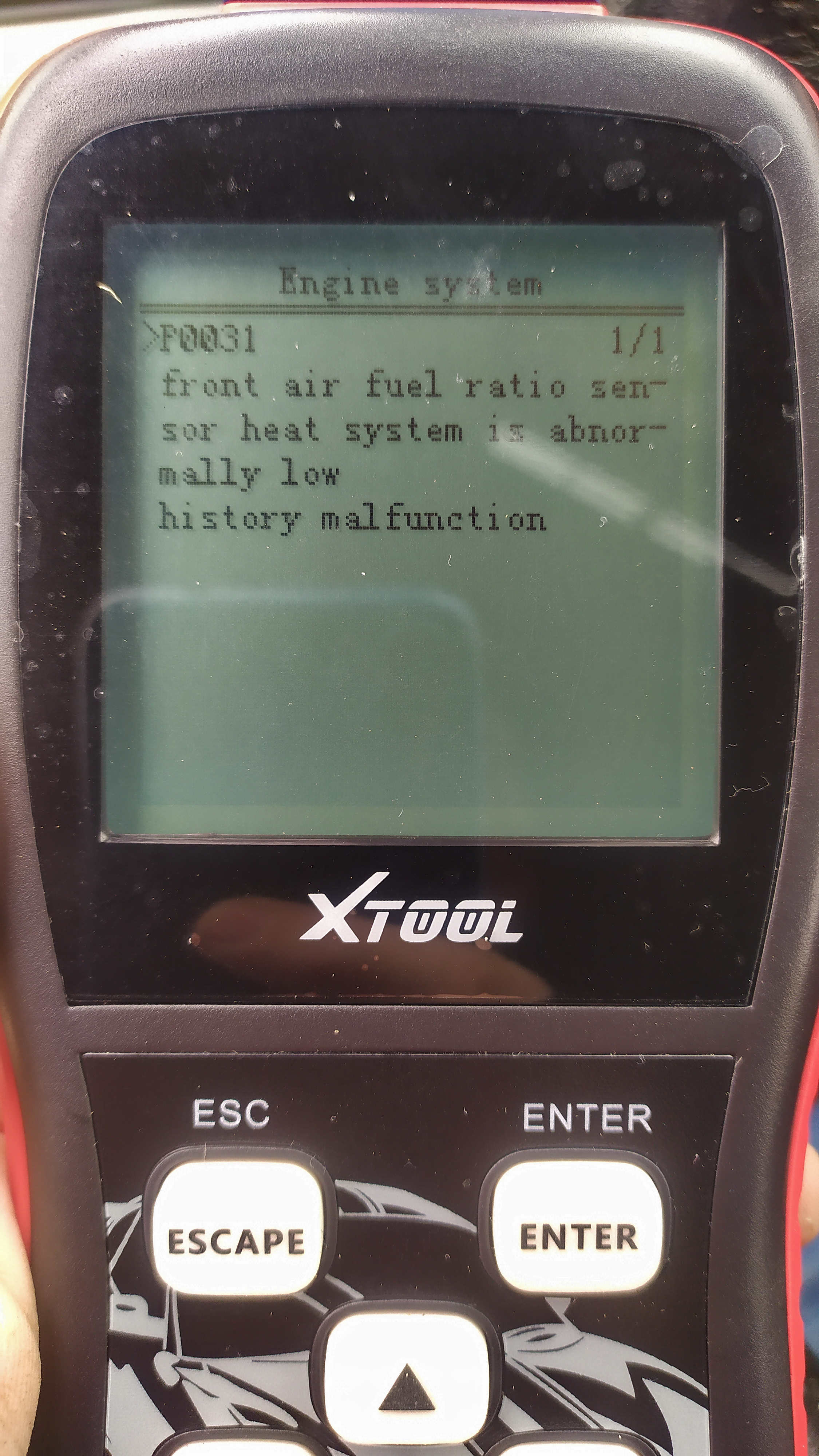

Вау! Пронесло :) Не зря лет 5 назад задушил жабу и купил тестер.
Короче - Multitronics который у меня на ODB шине висел - показал ошибку P0031, на приборке загорелся Check Engine. Multitronics ошибку сбросил, на приборке Check погас. Но после каждого включения зажигания через несколько сек на Multitronics'e вылезало сообщение об ошибка P0031 хотя Check больше не загорался. Сегодня полез смотреть - посмотрел предохранители в салоне и под капотом и релюху подогрева под капотом. Все в порядке. Нашел левый верхний датчик и прощупал проводку от него - расстроился :( Потом таки решил посмотреть сканером. Сканер показал ошибку P0031 (причем, как видно из сообщения - она неактуальная, а сохраненная) и предложил ее сбросить. Сбросил. Больше она не появлялась. Ура :)
PS - попутно нашел и сбросил еще 4 архивных ошибки ABS (это я в ноябре менял полуось и крутил мотором колеса на вывешенной машине.
Короче - отделался легким испугом и внеплановым изучением матчасти :)
