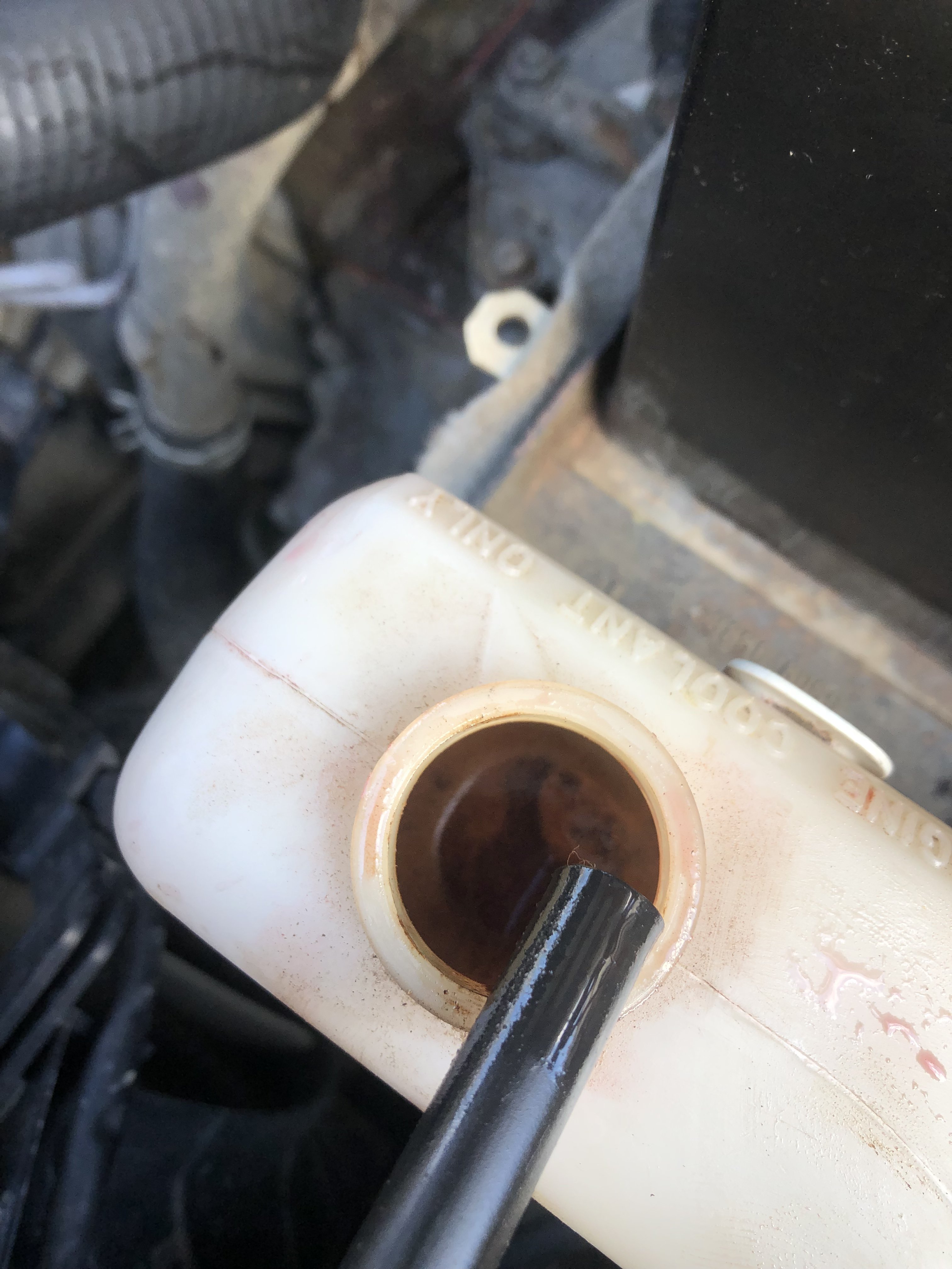

Всем привет, начало давить антифриз в расширительный бачок и в бачке появилось что очень похожее на эмульсию

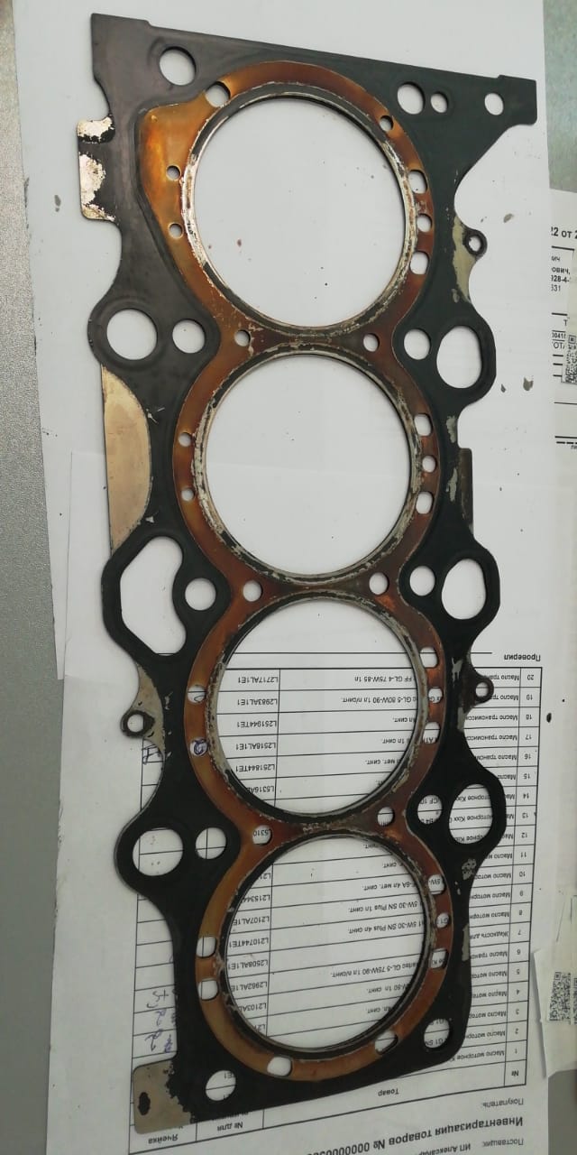

Решил меня прокладку ГБЦ, заказал все сальники, все прокладки, отвёз голову на шлифовку убрали 0,04 сотых, голова практически ровная, на прокладке также явных следов прогара не видно.
Столкнулся с проблемой наличия прокладки и ее ценой! Заказал заменитель из паранита, но не даёт мне покоя та мысль что с двигателя m16a прокладка идентичная и скорее всего подходит кто что подскажет по этому поводу! Единственное отличие прокладок вот в этом месте но оно не находится под головкой а просто торчит
может кто подскажет? Есть ли опыт в установки прокладки с m16a на m18a?

Необходима прокладка металлическая! Проверка гбц на целостность сервисом сделана ?

Все прокладку поменял, поставил паранит, с двигателя м16а прокладка не подходит так как отверстия под поршни меньше на ней! Пока езжу, проблем вроде нет !
