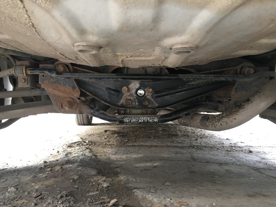

Suzuki Liana 2005
подскажите пожалуйста. Что за штуковина с надписью и за чем она нужна? У меня она сгнила на сквозь ( За ранее благодарю)

некая поперечная распорка ...
робко предположу, что это элемент жёсткости крепежа подрамника, на котором задний редуктор крепится. ( и судя по нижним гайкам ещё что-то)
Судя по надписи *не домкратить за эту трубу), что-то там у нижних гаек критично по геометрии.
....да, видны эксцентриковые шайбы=болты для регулировки схода/развала задних колес. То есть это труба - элемент заднего подрамника. Если она "закончится", исчезнет жесткость и могут измениться углы установки задних колес. Что не очень полезно как для шин, так и всей машины.

Спасибо друзья) попробую заварить пока не лопнула
