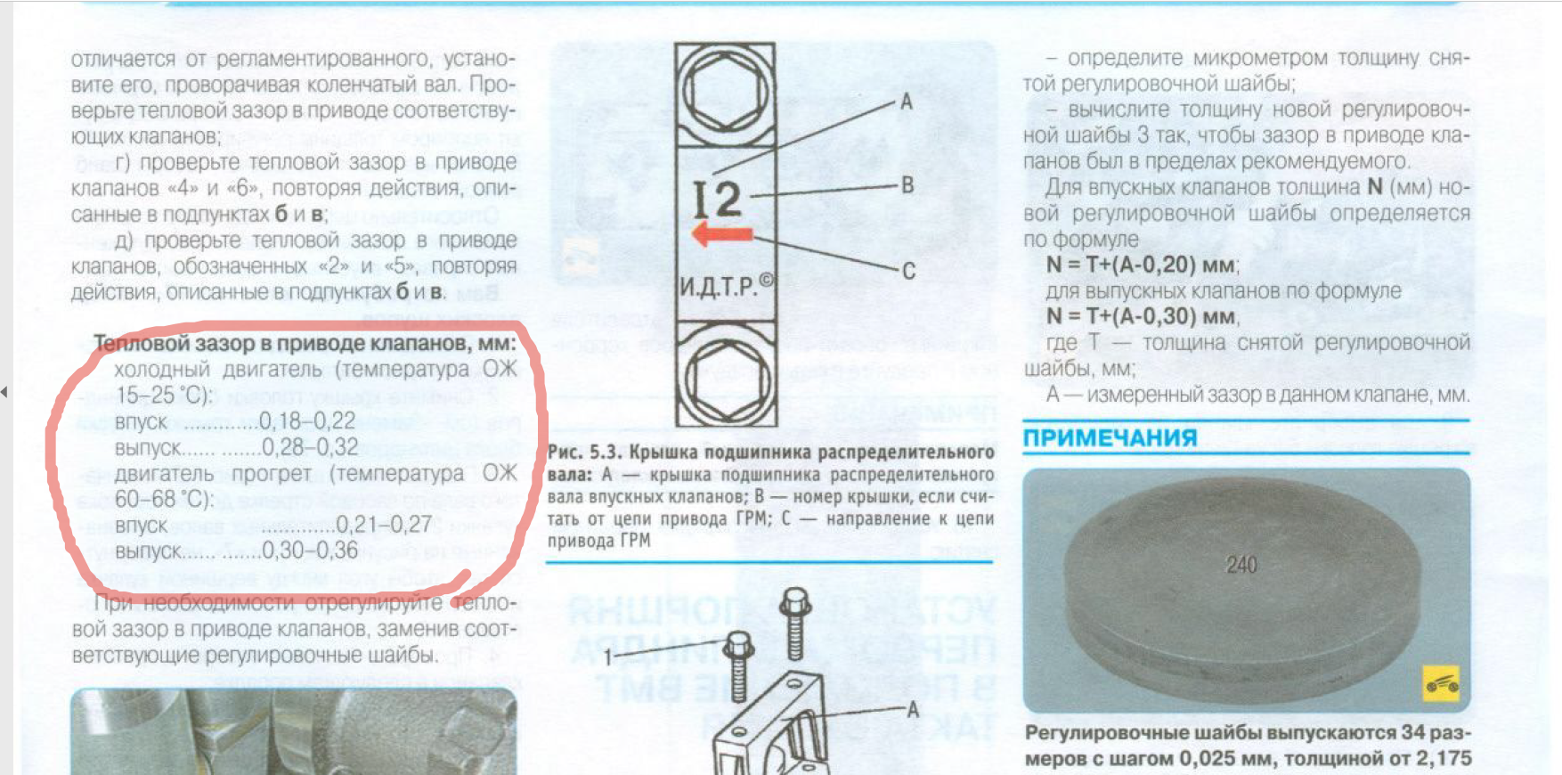

Подскажите кто регулировал клапана, почему в мануале зазоры для горячего двигателя больше чем для холодного? Я думал зазоры клапанов уменьшаются от нагрева, а не увеличиваются. Или я не правильно думаю.
