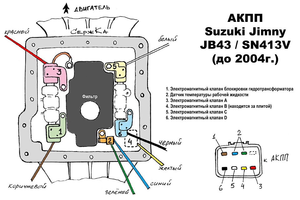

У тех годов есть такой интересный прикол - закисание соленоидов в нижней части акпп. Лечится довольно легко. Я бы начал с этого, как с наиболее простого варианта.
Спасибо за совет. А эти соленоиды легко снимаются? Не надо полавтомата разбирать?

...У тех годов есть такой интересный прикол - закисание соленоидов в нижней части акпп. Лечится довольно легко...
Кирилл, так на более детальное пояснение можно рассчитывать? Просто у приятеля очень похожая фигня происходит.
Снимаете поддон - и вашему взору открывается вот такая картинка.
