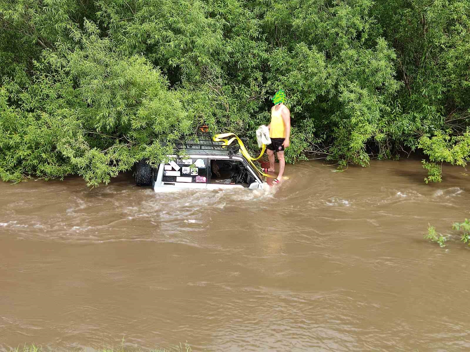

Согласен на счёт пробки , но вода пошла именно через двери. На предыдущей модели такого не было.
Дверные уплотнители не единственные ворота для притока воздуха -воды в салон . Даже если двери запенить , все равно вода в салон попадет
Есть какая - нибудь идея, как решить эту проблему. Чтоб вода ни сразу заливалась, а хотя бы через какое-то время.
Вот тут пролежал на левом боку минуты две-три пока меня вытащили, ни капли воды в салон не залилось.

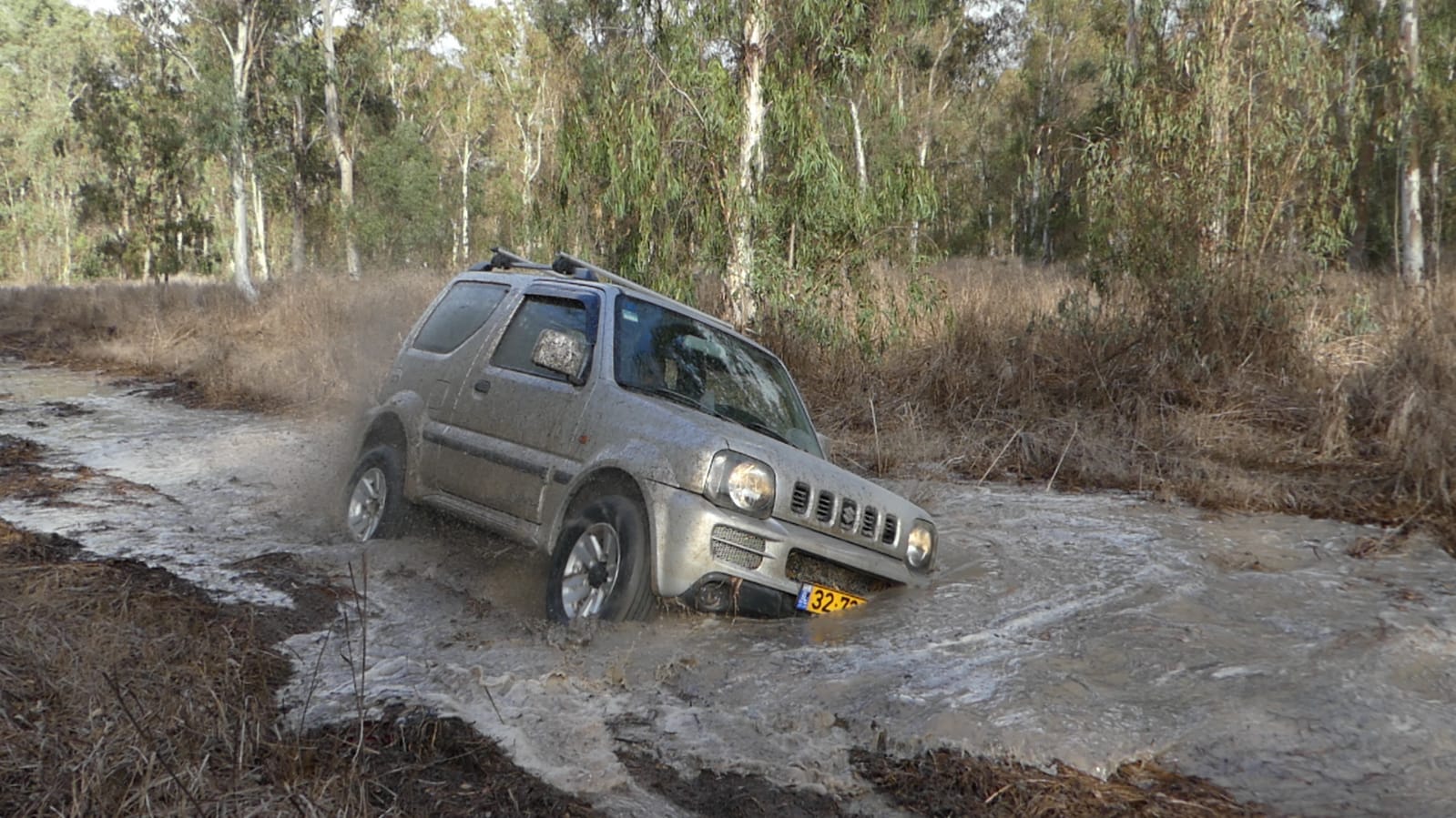

Честно говоря, сушка салона с частичной разборкой (включая съём сидений), тоже изрядно меня напрягли ввиду значительных затрат по времени, а это было уже дважды и после довольно-таки безобидных луж, типа как на фото выше с 43 кузовом.
