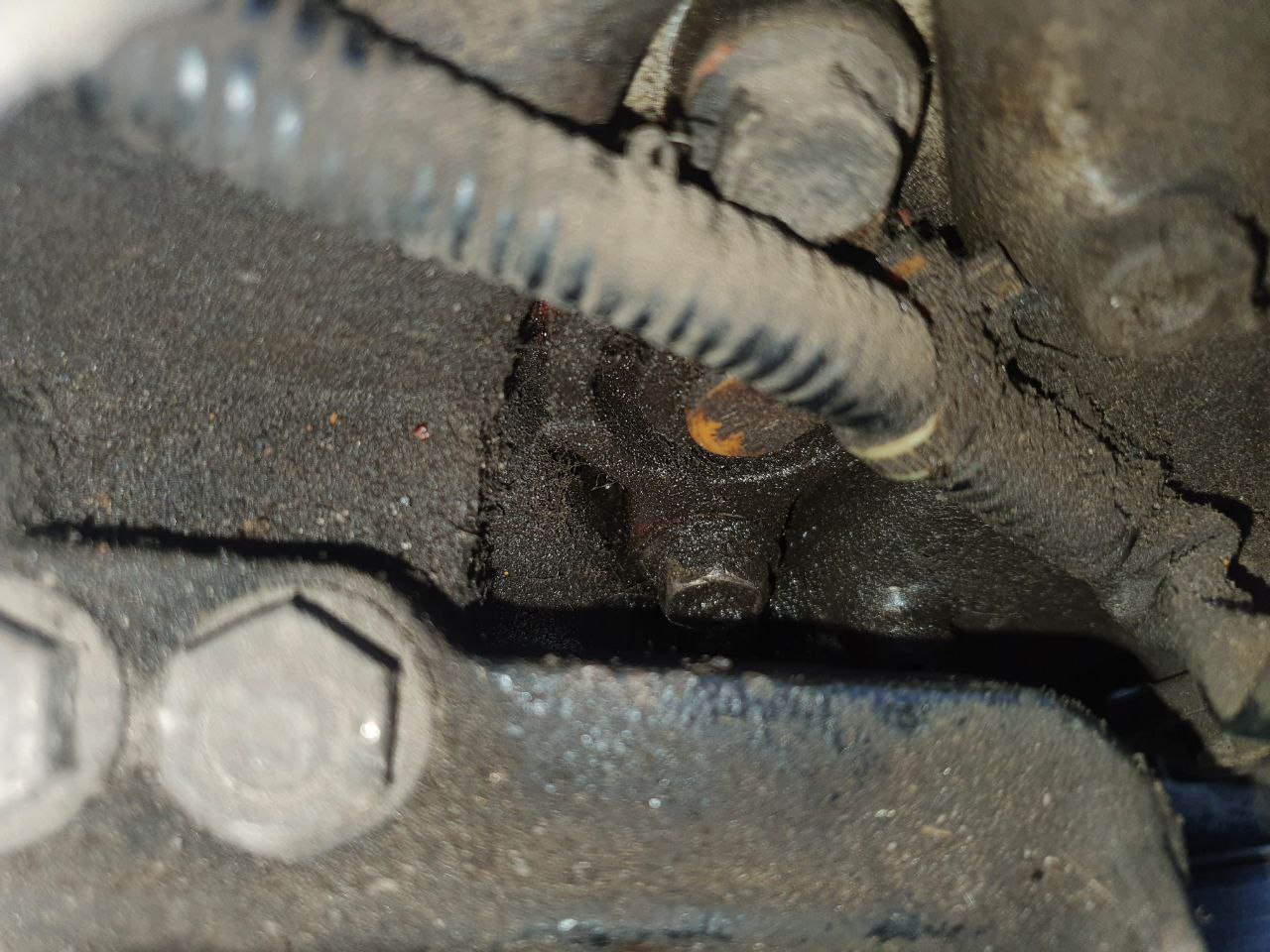

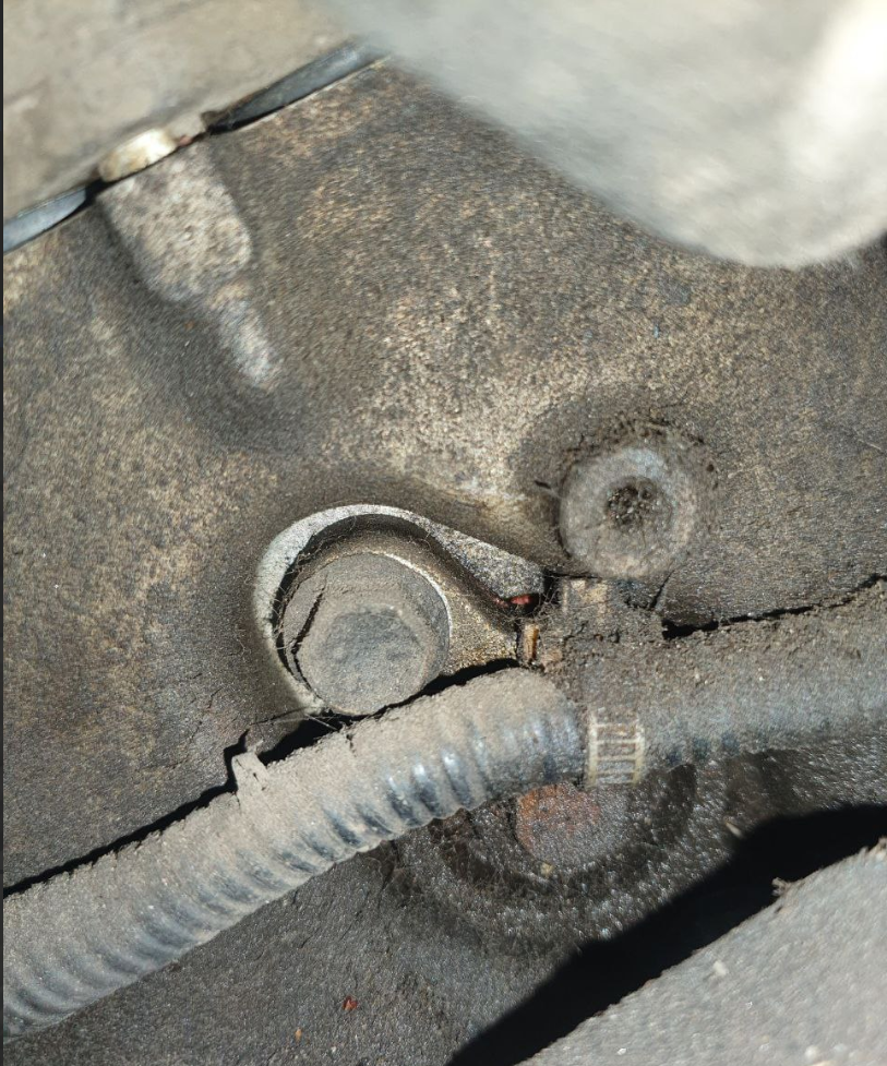

Подтекает масло, помогите понять, что это ?
cyborg12
4 Сентябрь 2011
107
Омск
Suzuki Liana 2004, 1,6л, МКПП
Добрый день!

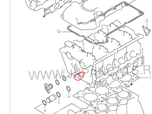

Сегодня менял лампочку в фаре, снял корпус фильтра, увидел, что подтекает масло из под какой штуковины. Нашёл место на схеме, но не понимаю что это такое. Это просто заглушка с двумя прокладками или что это за узел, за что отвечает. Можно ли его просто снять, заменить резинки или не стоит самому, в случае если это какой то хитрый девайс ?
В общем помогите понять для чего нужен этот девайс держащийся на аж 2-х винтах
photo_2022-04-24_20-14-04.jpg 1650809613655.png photo_2022-04-24_20-14-02.jpg
cyborg12
4 Сентябрь 2011
107
Омск
ну что, сам спросил, сам ответил.
это отверстие закрывает контур охлаждения и ищется по схеме охлаждения, что в общем оказалось логично

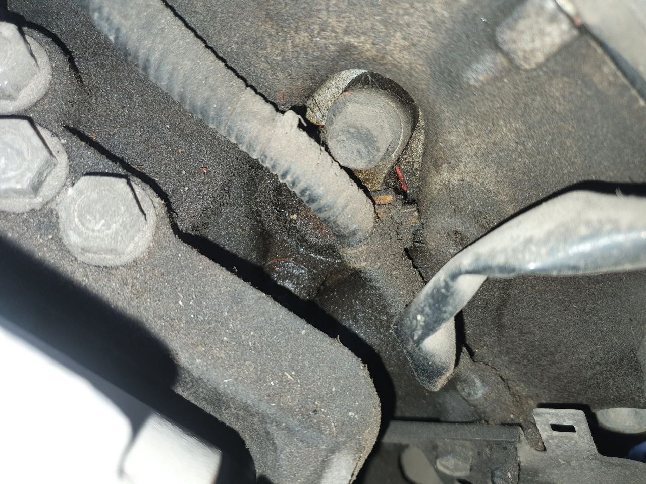

Если ещё актуально то посмотри тут https://www.drive2.ru/l/549599409432692632/
Такая же история, начал выкручивать, что бы заменить колечки (колечки заказал заранее)) сломал клипсу и слил чуть антифриза. Вот мне интересно, попал ли антифриз в масло или масло в антифриз. В масле нет следов эмульсии, в бачке(радиаторе) тоже нет следов масла....
Кирилл Фадеев
2 Апрель 2020
105
Suzuki Vitara 1.6 механика, полный привод, 2019 год
Если густой белый дым не пойдёт из выхлопной, а масло не поменяет цвет - то всё ок.
