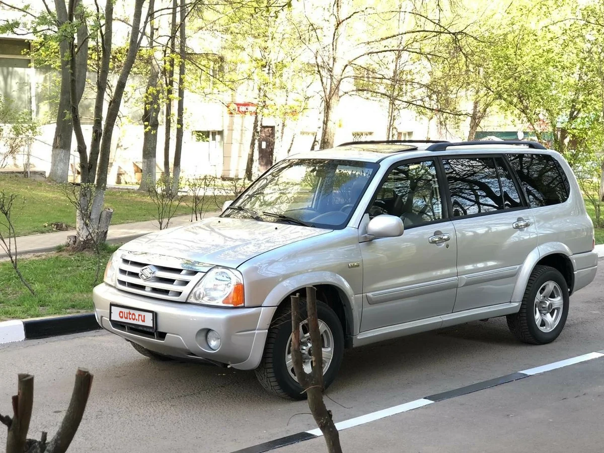

Посмотрел на убогие фары своей XL-7 рестайлинг, и возник вопрос: ладно в США корректор не нужен, а в других странах где они продавались, неужели корректора из салона авто не было? Стрёмно как-то ездить с нагрузкой, фары же выше светить начинают.
