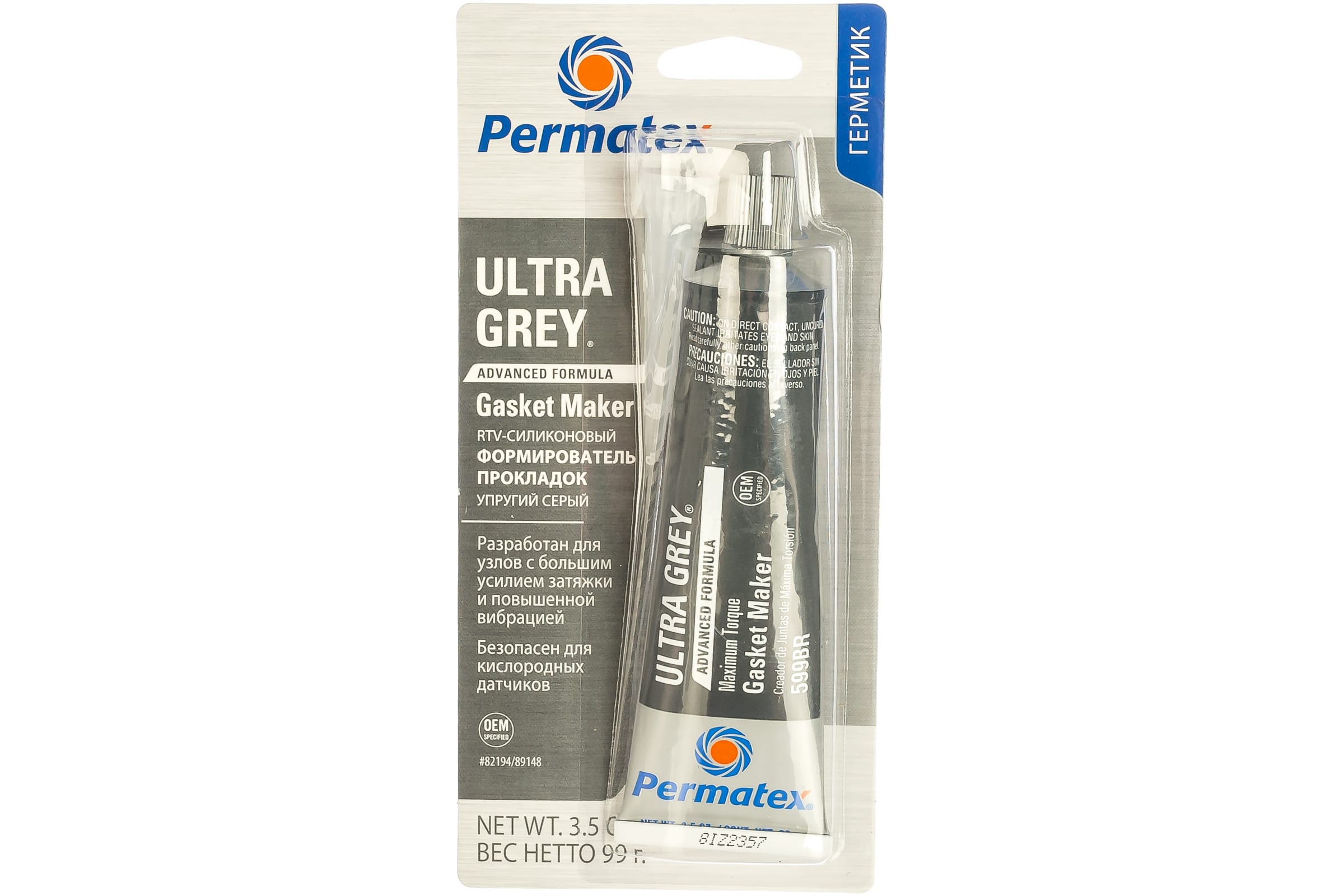

Потом решил в качестве временной меры замазать дырки. После некоторого "углубления в тему" остановился на "Формирователь прокладок PERMATEX УЛЬТРА ГРЭЙ 82194 Серый 99г рус. 89148". - Тщательно очистил зашкурил всю доступную поверхность поддона (поддон не снимал). Обезжирил. (машина стояла день с открученной пробкой поддона - масло стекло из дыр во время "ремонта" не капало, но, ес-сно, зачистить и обезжирить изнутри я не мог). Замазал сначала дыры, потом еще раз их и всю нижнюю часть.
Поначалу чуть ли не каждый день лазил-осматривал. Все было ок. Потом иногда заглядывал под машину перед поездкой - асфальт без капель масла...
Сегодня при очередной замене масла снова осмотрел поддон - ни одного потека! Герметик нигде (по внешним признакам) не отслоился и не облез. Прошло полтора года умеренно жесткой эксплуатации. По сильной грязи не лазил, но по полю с высокой травой катался неоднократно. Примерный пробег за год - 30-35 тыс.км (правда, в основном, по трассе)
