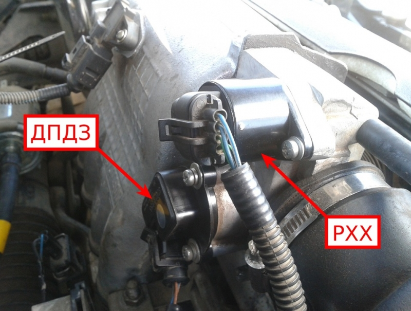

....на некоторых машинах ДПДЗ (датчик положения дроссельной заслонки) имеет механическую часть, которая изнашивается (там подвижный механический контакт). У меня был похожий симптом на корейце. Это никак не диагностировалось очень долго, потом все же вылезла соответствующая ошибка.
Сама заслонка - это подвижная железка, в корпусе еще есть очень маленькие отверстия, ограничительные винты и т.п. Если ДПДЗ можно заменить отдельно, то это не так дорого, как узел в сборе.

просто как пример, вариантов исполнения множество - я писал про ДПДЗ как отдельную деталь, которая входит в состав дроссельной заслонки (на фото ДПДЗ слева + регулятор холостого хода вверху). Для машин этих лет выпуска с возрастом 15+ лет это частая проблема. Но, естественно, могут быть и иные причины описанных проблем.
