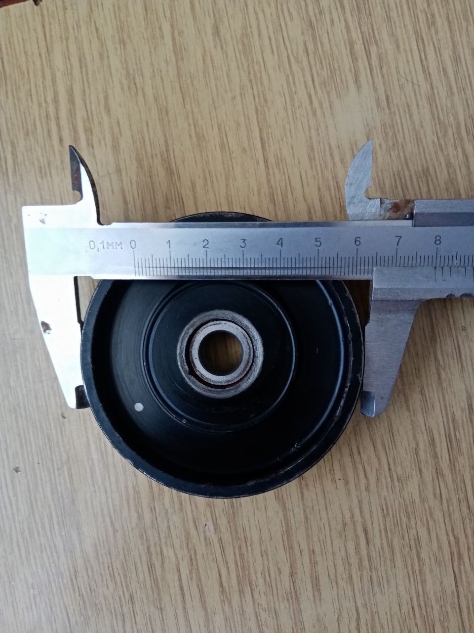

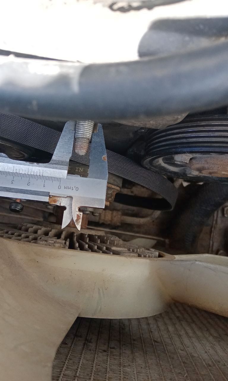

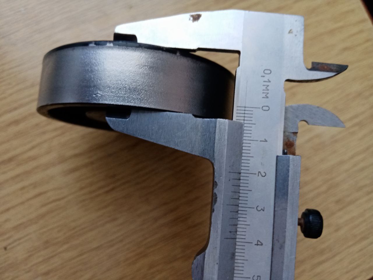

Спасибо огромнейшее! я уже хотел купить новый обводной ролик, но почитал форумы и засомневался в том подойдет ли он мне.
снял родной и у меня получается что у этого ролика, который сейчас стоит на машине такие размеры:
посадка
d-12
h-
наружный
D-80
H-20
по схемам обводной (паразитный) ролик имеет номер 17530-77E00. как утверждают многие форумчане его полным аналогом является Nsk 85SPF0508DDUL1. Вот теперь и думаю: а какой мне ролик покупать?
