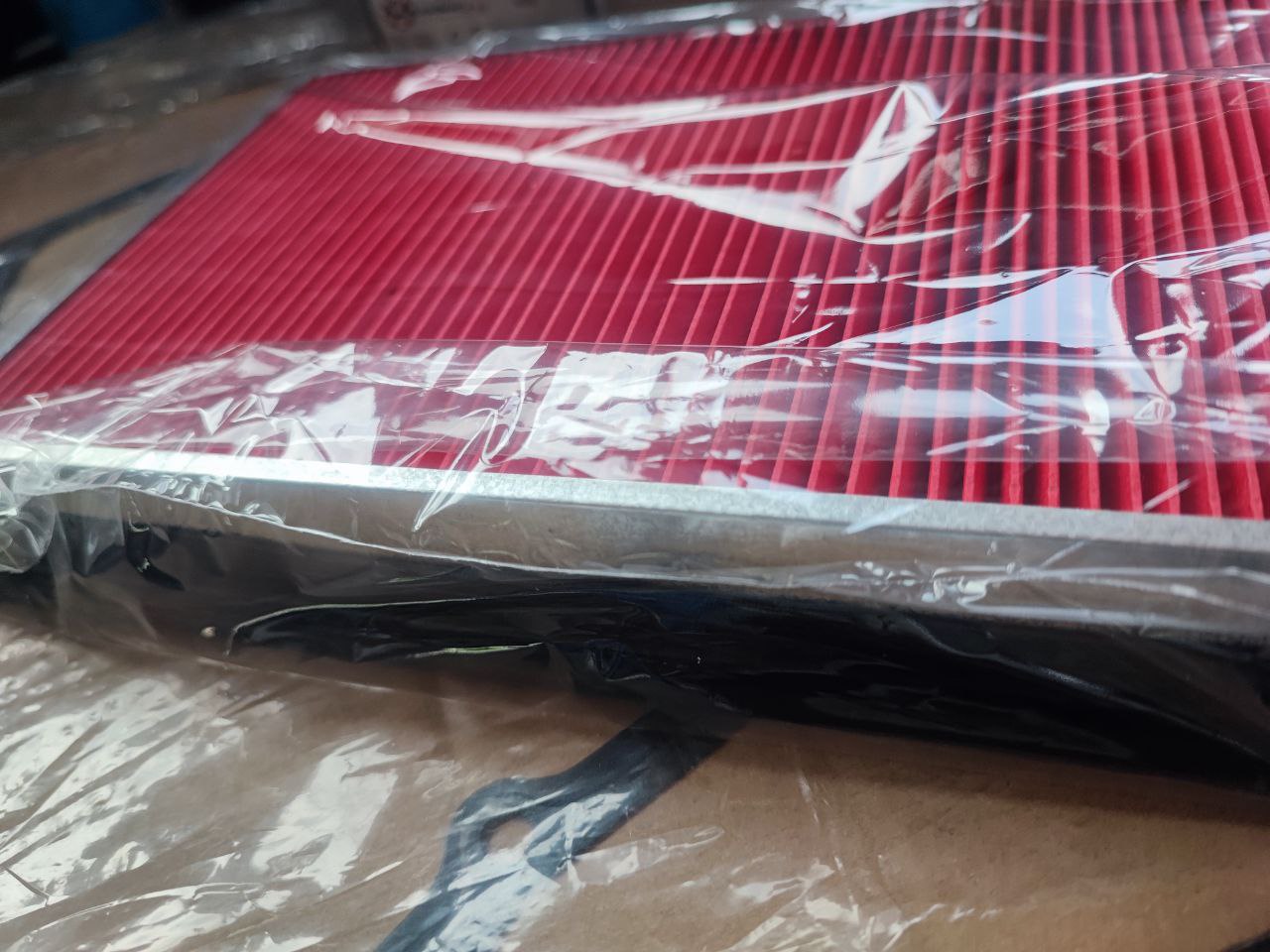

Вот и прошел очередное свое ТО. Старался менять масло каждые 7500-
Вот и прошел очередное свое ТО. Старался менять масло каждые 7500-10000 км. Но в этот раз накатал 12500 с последней замены масла, долго ждал некоторые расходники. Пробег около 85 т.км.
Что менял:

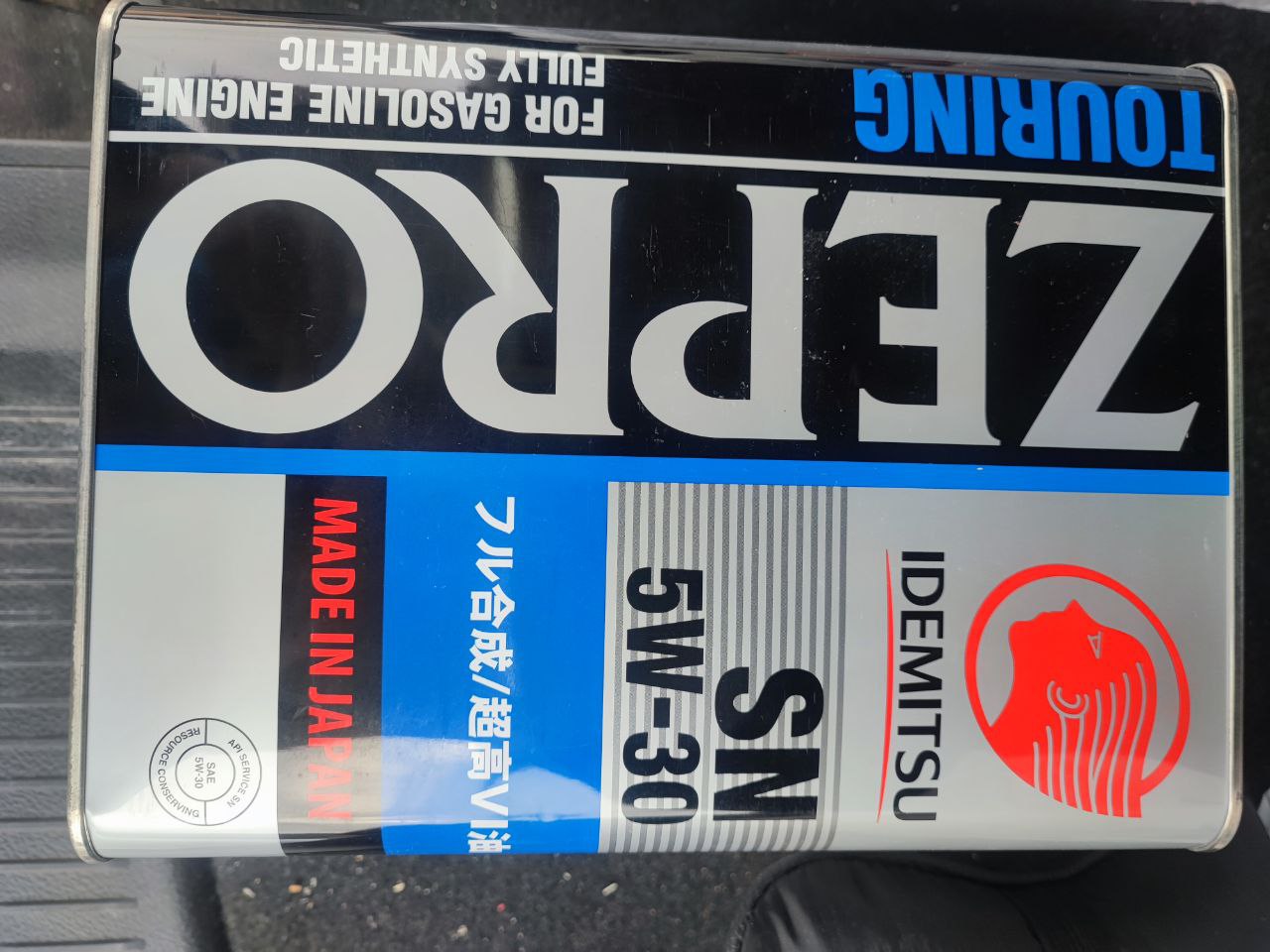

Масло ДВС 5w30 - IDEMITSU 1845004 - 4948 руб.
Фильтр масляный - SUZUKI 1651061A31 - 1527 руб.

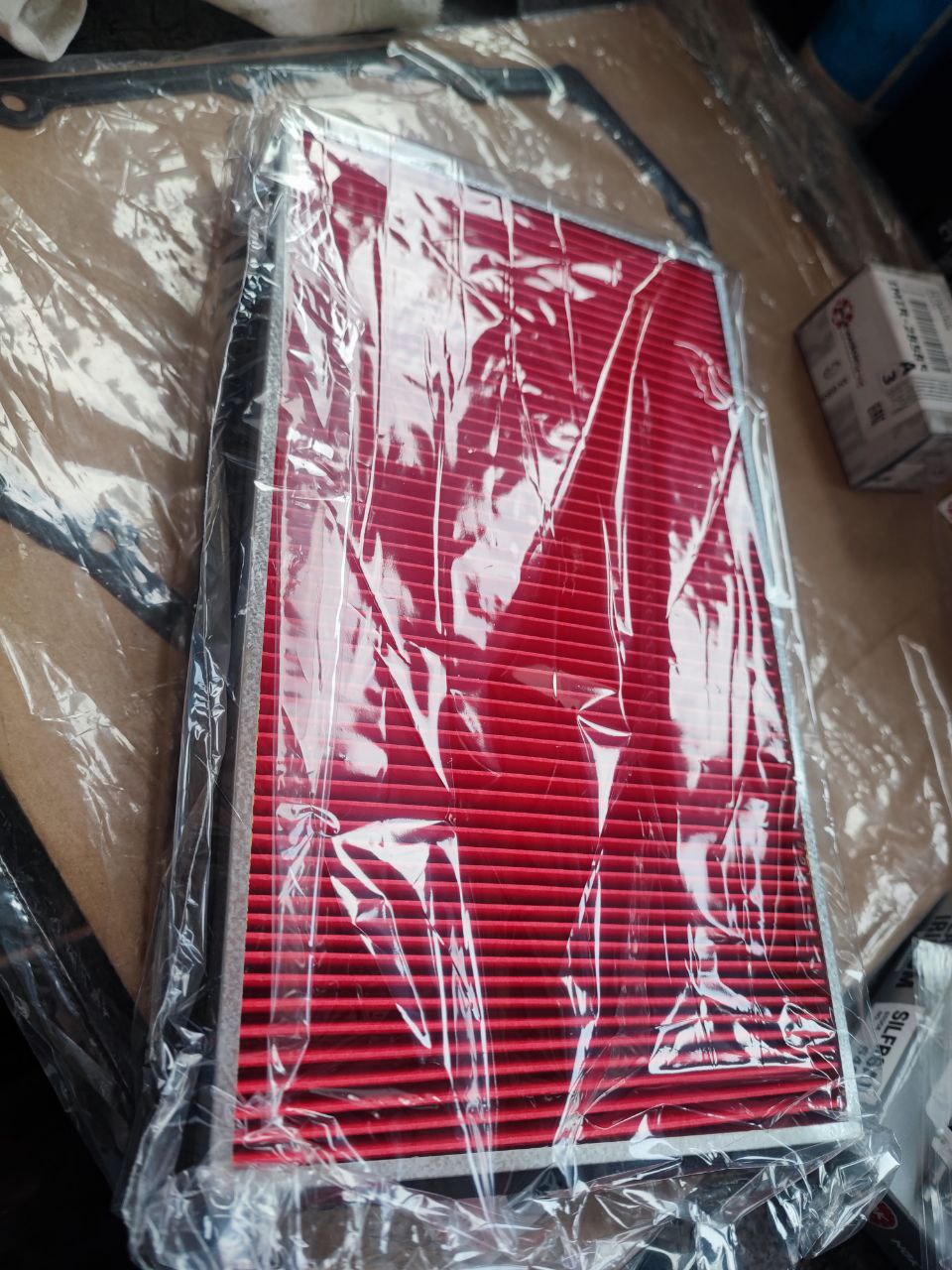

Фильтр воздушный - KUJIWA KUB243 - 498 руб.

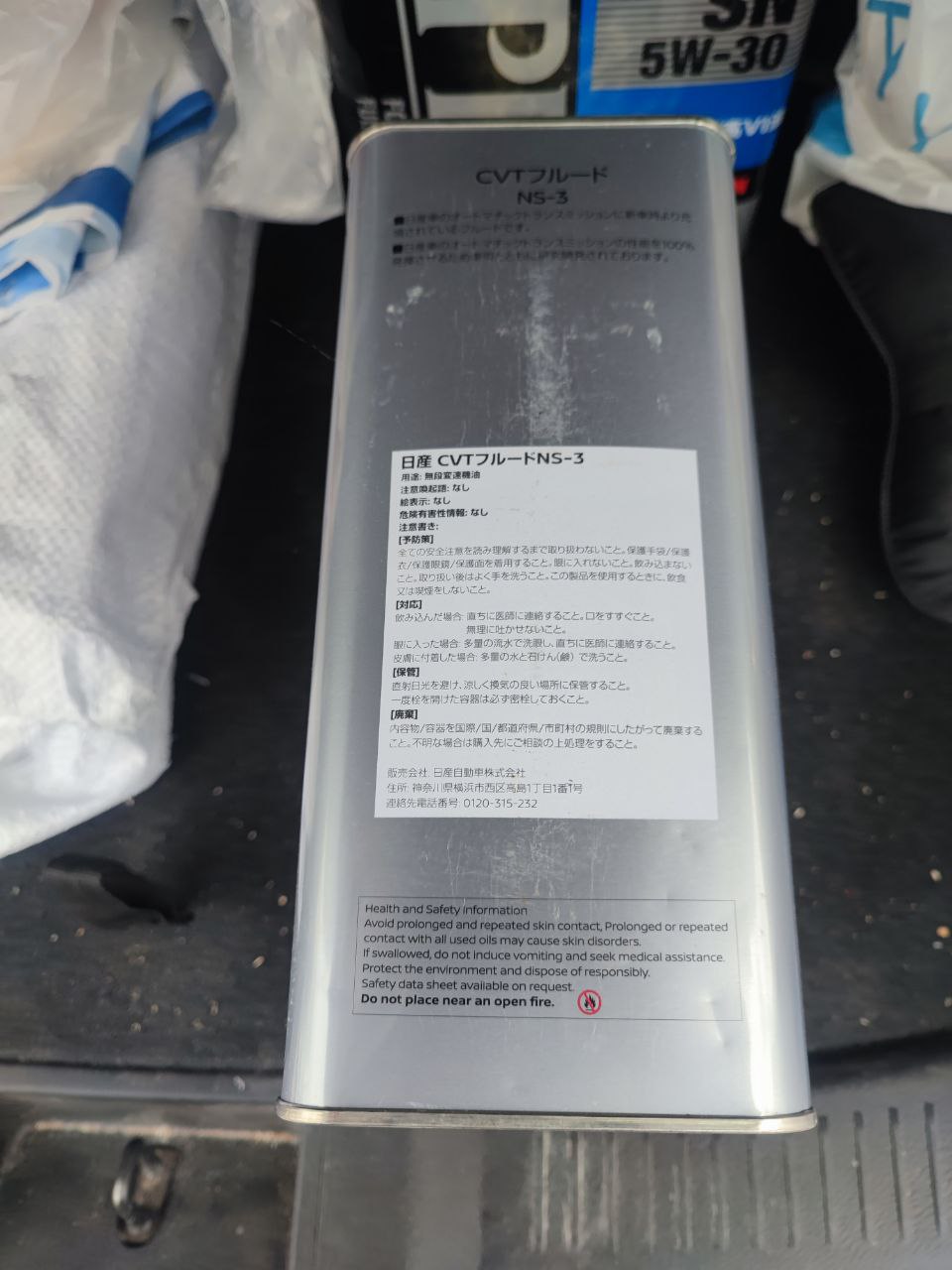

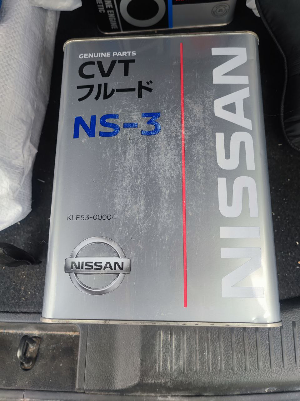

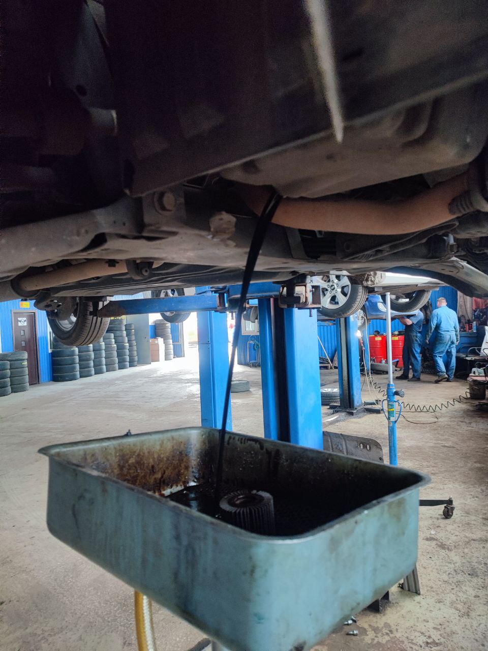

Масло CVT - NISSAN CVT FLUID NS-3 KLE5300004 - 4500 (брал еще в прошлом году, сейчас около 8000)

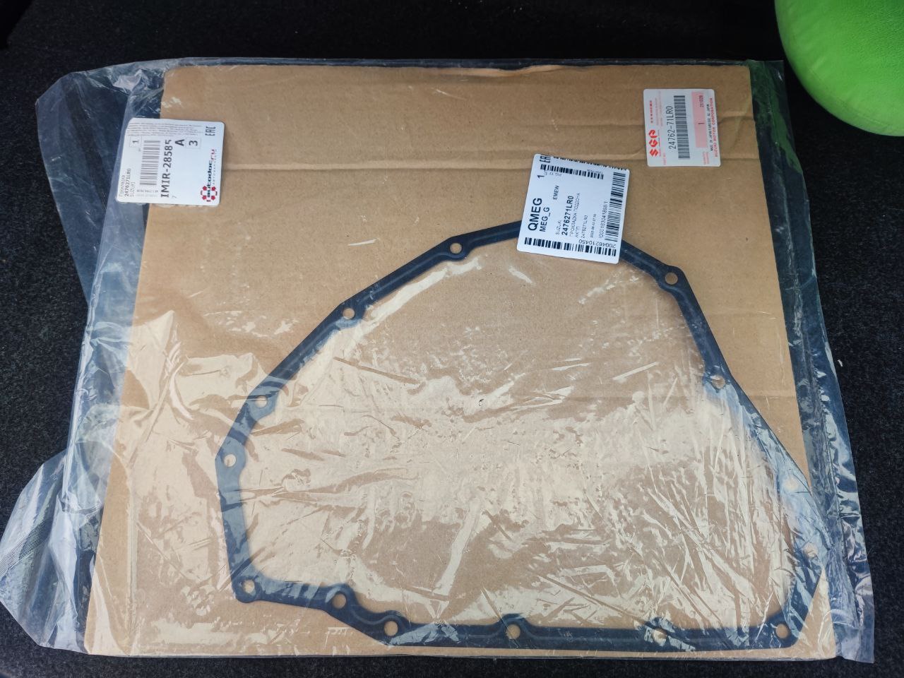

Прокладка CVT - SUZUKI 2476271LR0 - 2018 руб.

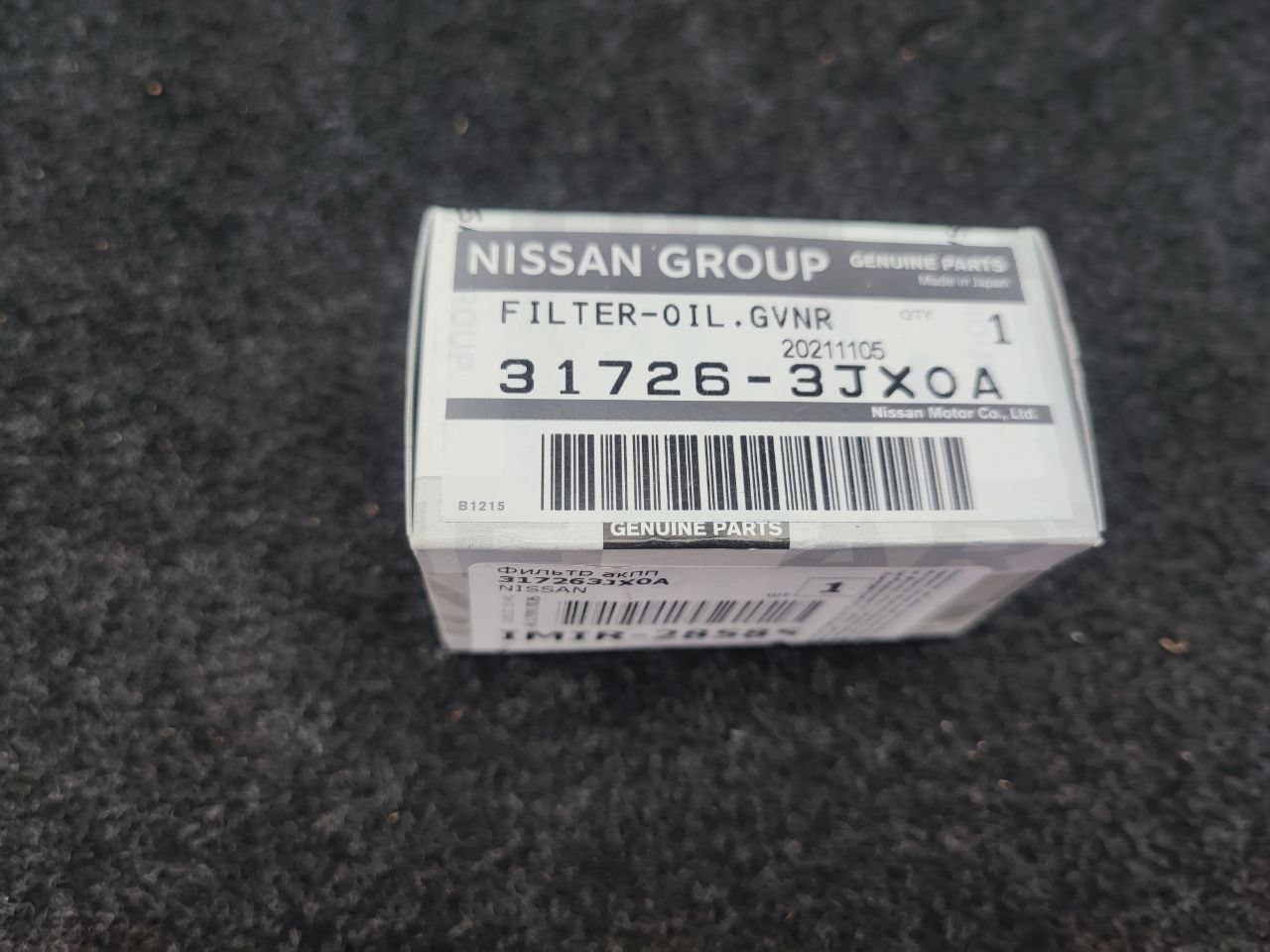

Фильтр акпп - NISSAN 317263JX0A - 1007 руб.
Кольцо уплотнительное АКПП - NISSAN 317263JX0A - 450 руб ( не заказал заранее, поэтому и чутка переплатил. Не забывайте про него)

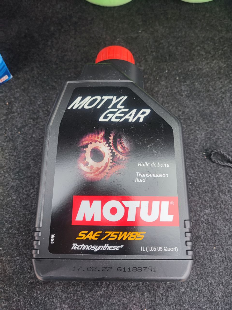

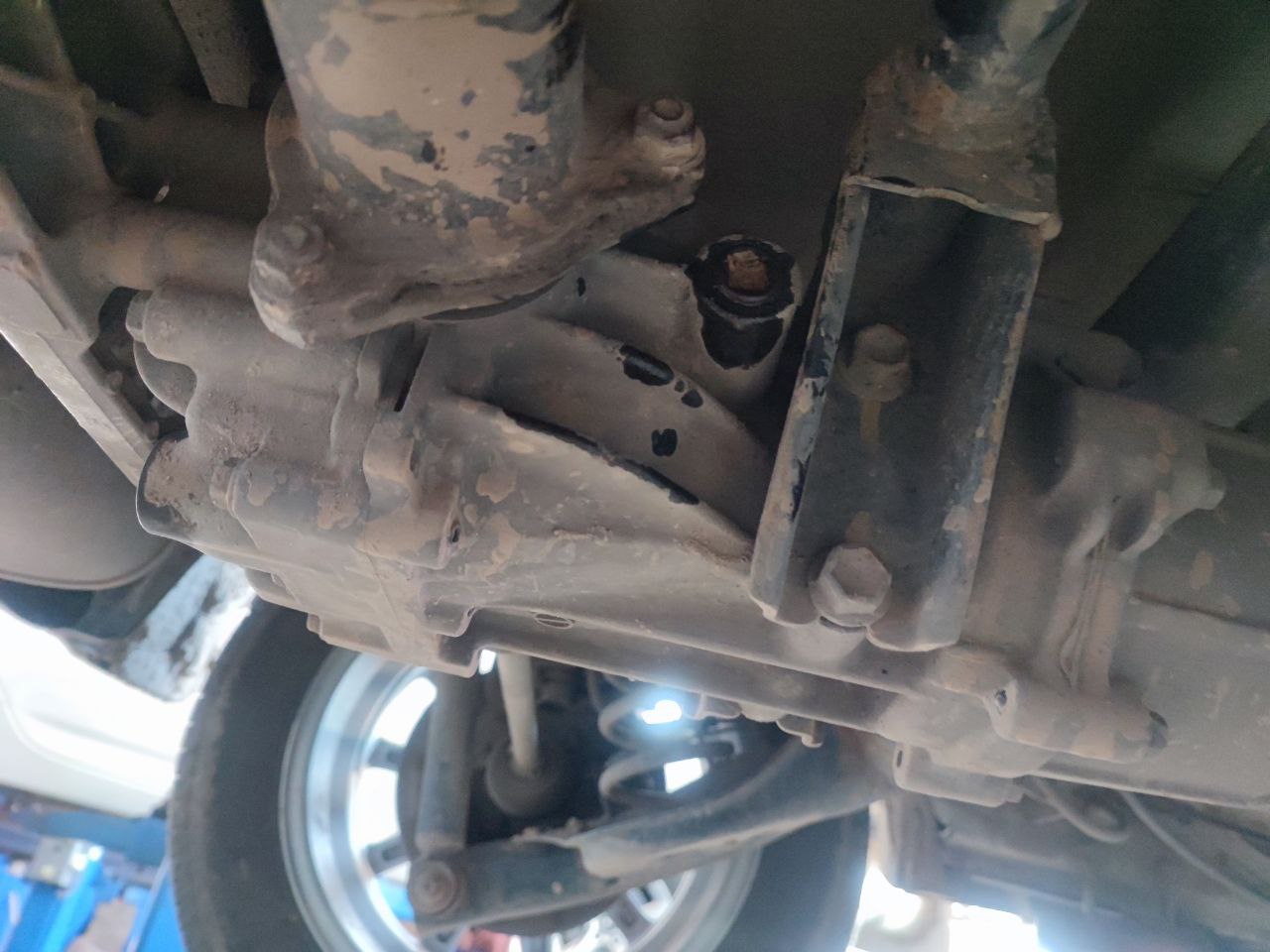

Масло трансмиссионное в дифференциалы - MOTUL 75W85 106745 - 2 шт. по 1599 руб.

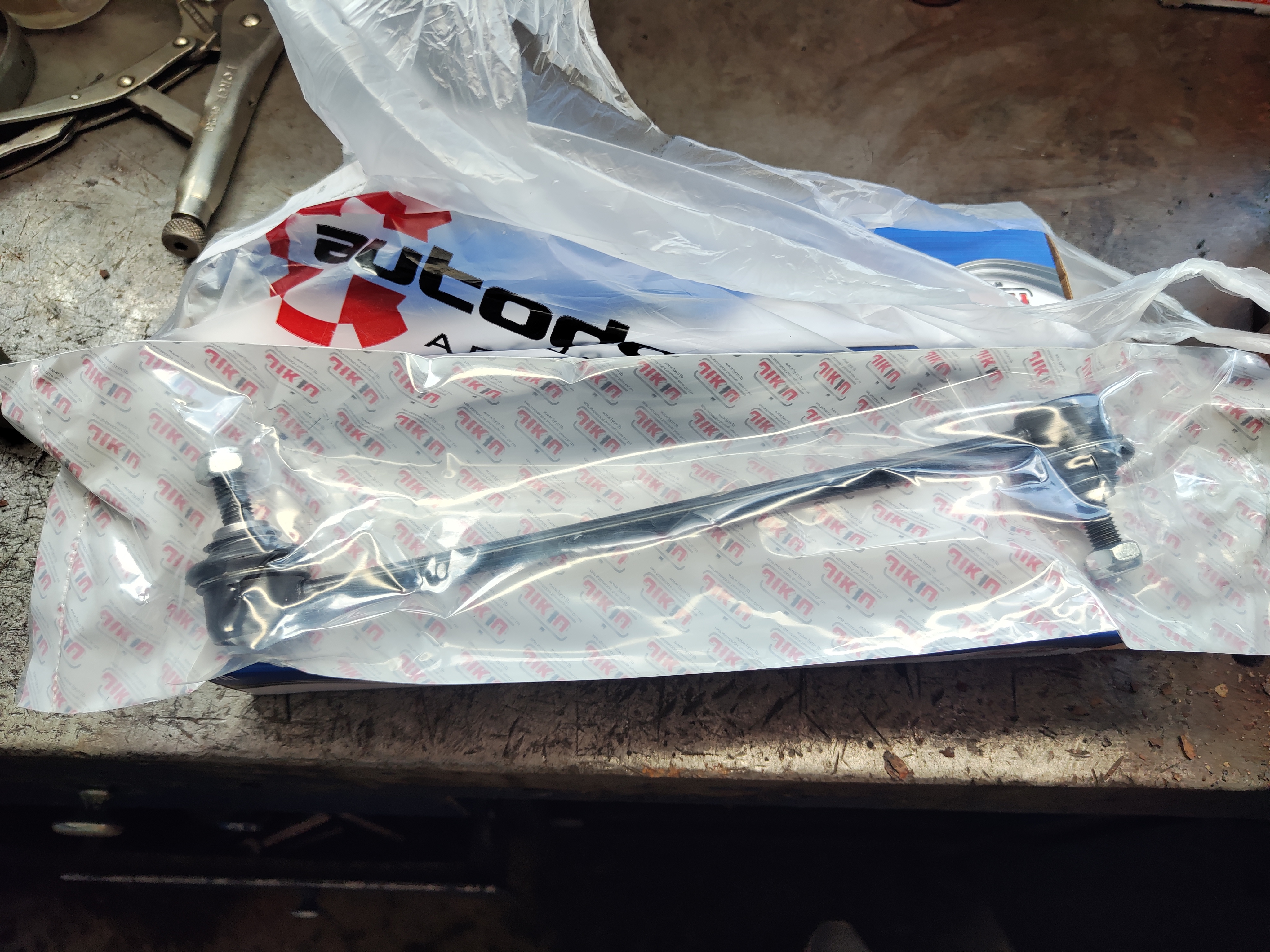

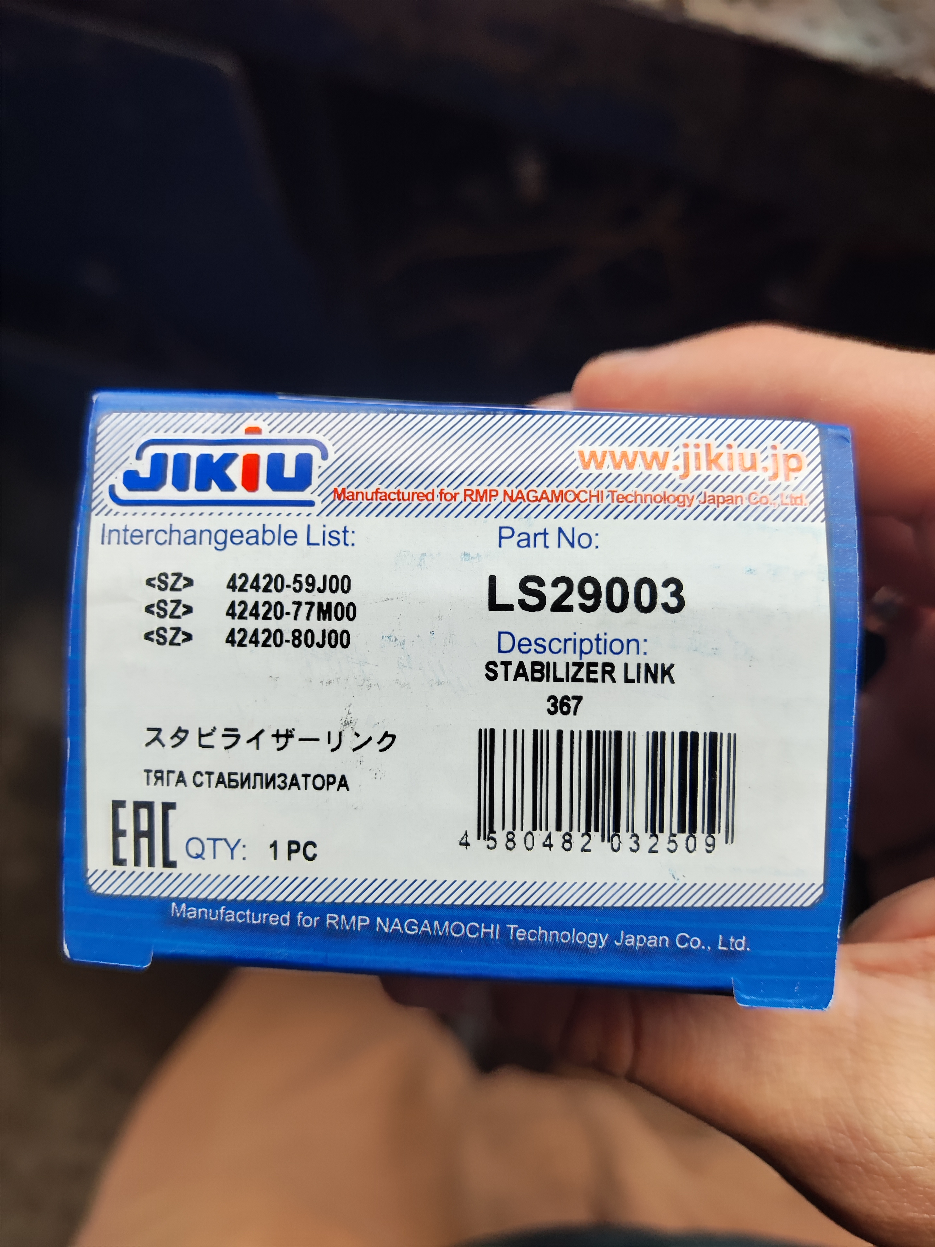

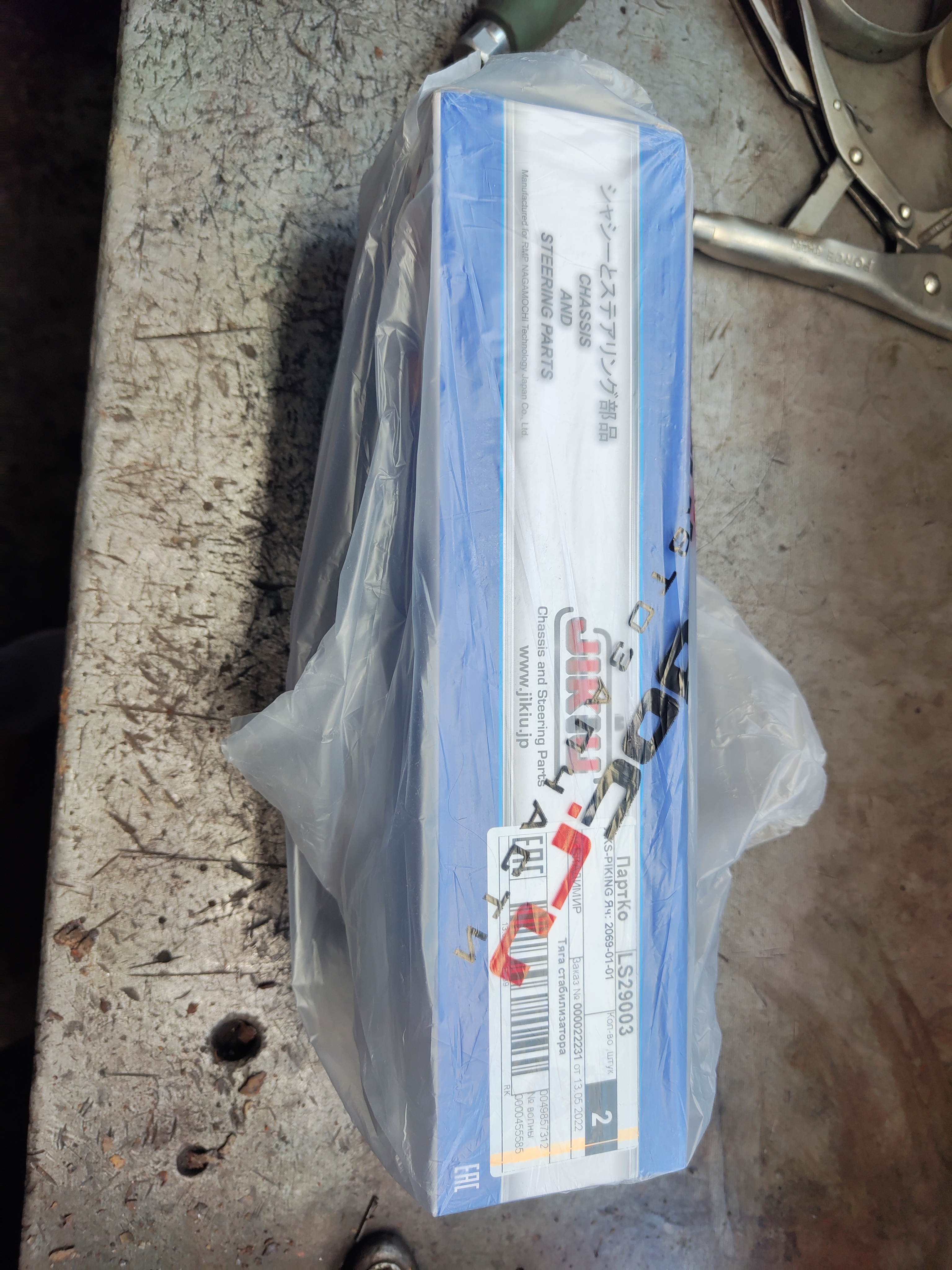

Стойка стабилизатора - JIKIU LS29003 - 2 шт. По 1293 руб.

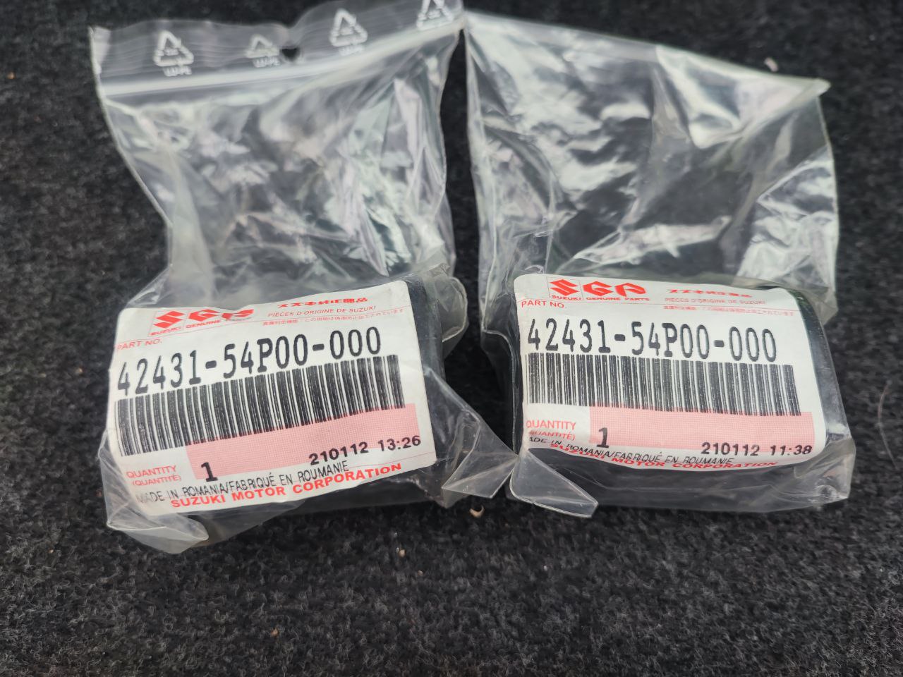

Втулка стабилизатора - SUZUKI 4243154P00 - 2 шт. По 564 руб.
Щетка стеклоочистителя каркасная задняя - BOSCH 3397011629 - 592 руб.
Итого по расходникам почти 20 000
По работам:
Замена масла ДВС 400
Замена масла АПКП - 1800
Замена масла в раздатке - 400
Замена масла в заднем редукторе - 400
Замена втулок стабилизатора - 720
Замена стоек стабилизатора - 800
Замена фильтра воздушного - 200
Итого по работам: 4720
Плюс поставил хомут на защитке глушителя, слышались позвякивания

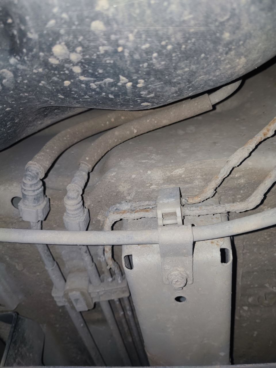

Обнаружено подгнивание заднихтормоззных трубок, скорее всего из-за соли на дорогах, брал маштну в Москве, 8 лет солей дали знать.

Буду менять, но позже. Оригинальные очень дорогие, скорее всего медные протянем.

....если будете менять на медные (для себя и надолго), то после формирования профиля и перед сборкой желательно обработать внешнюю поверхность медной трубки хорошим высыхающим антикором или краской (лучше для меди - свинцово-суриковый раствор № 81, этинолевый лак, алкидные, полиуретановые ПФ- или ГФ-эмали - эмаль на масляной основе применять не рекомендуется.). Так как "голая" медь зимой в соли и подобных реагентах очень быстро "ржавеет" зеленой чешуей и особенно в местах контакта со стальным штуцером и алюминиевым цилиндром и т.п. - так называемая гальваническая пара.

Спасибо большое за совет.
Думаю менять к осени буду. В сервисе вообще сказали "езди пока"
