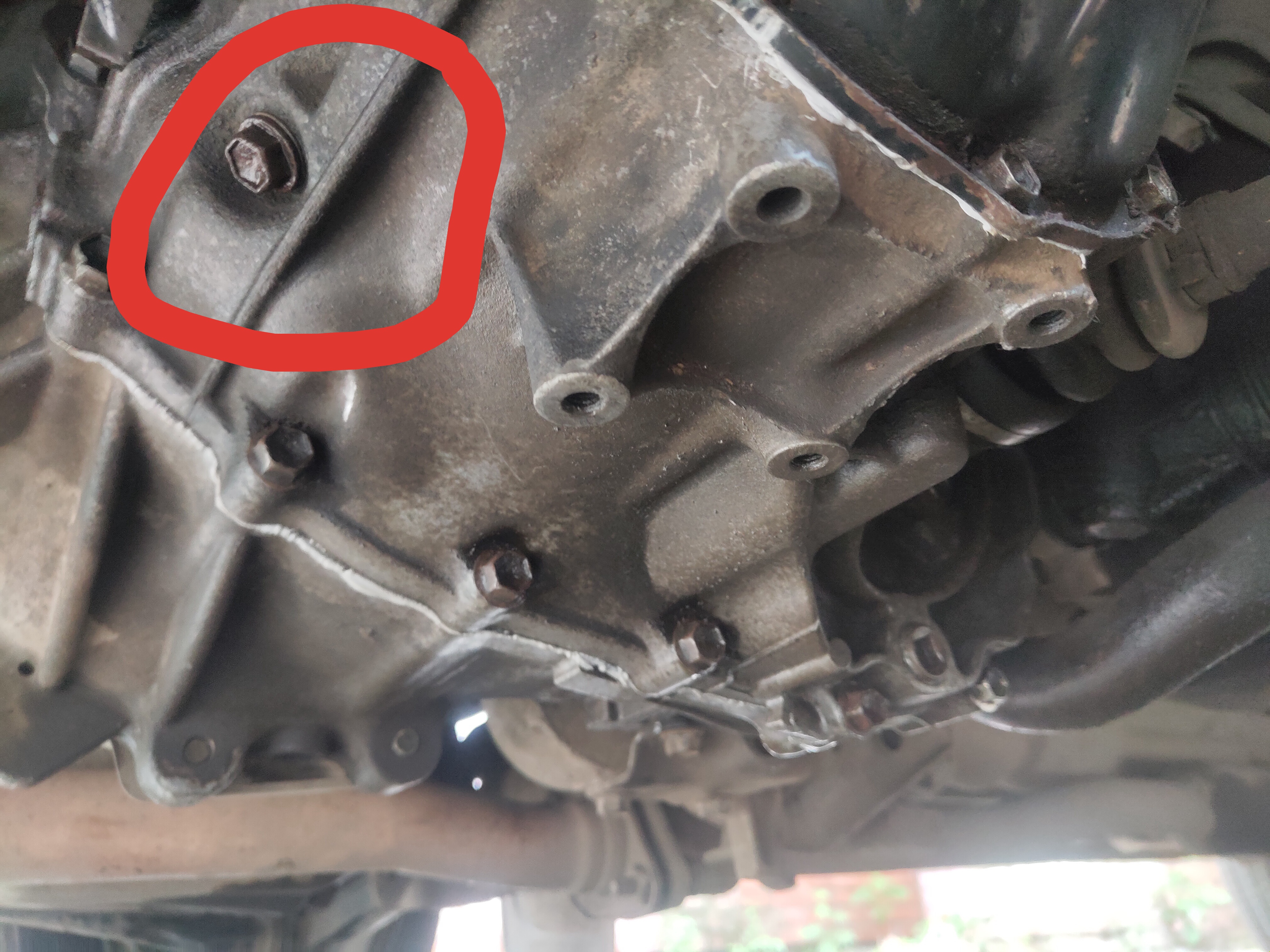

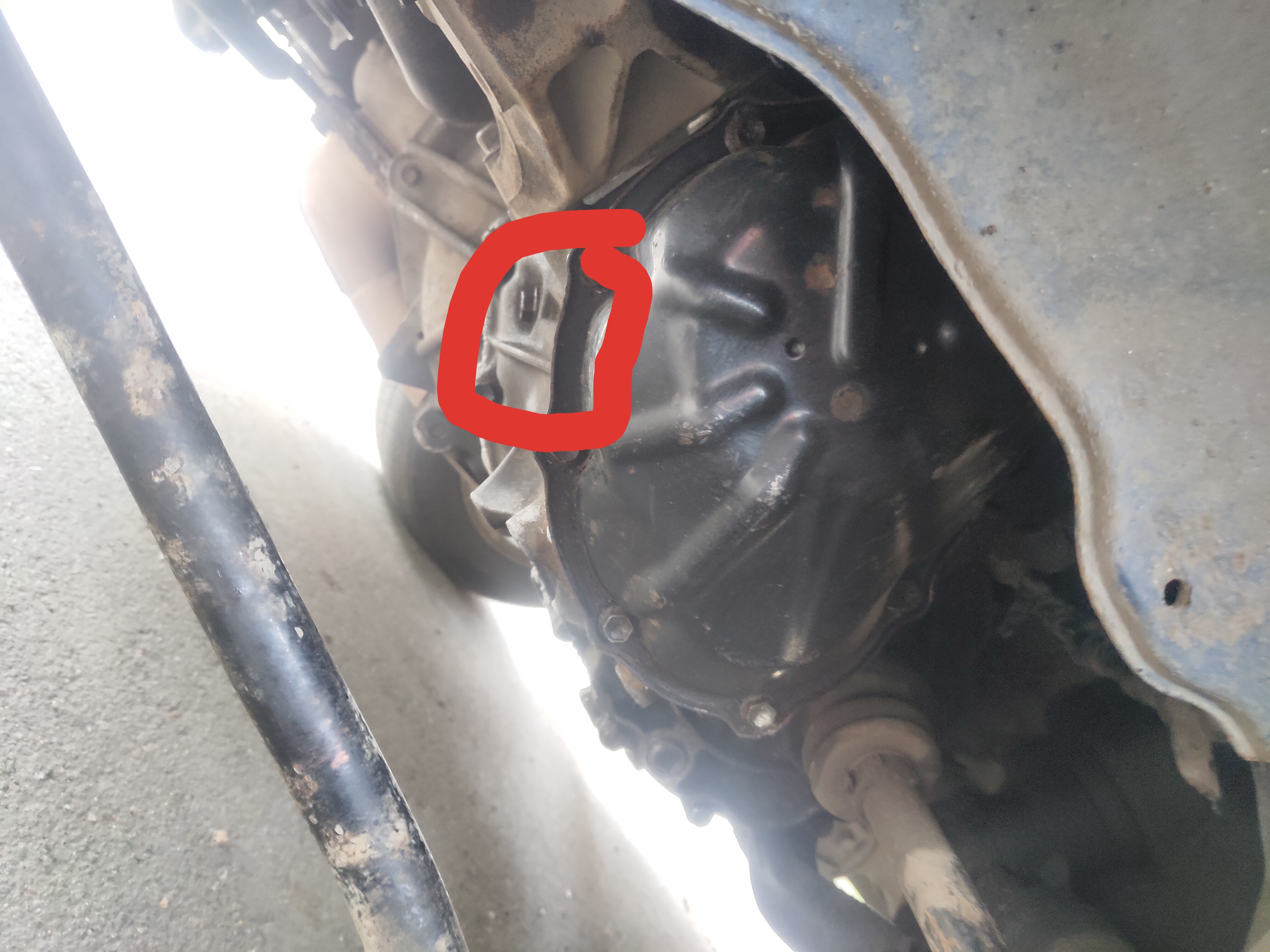

После покупки автомобиля заметил что воет коробка на всех передачах хотя включались передачи хорошо , спустя пол года начитавшись форумов решил сдать в ремонт, вообщем и целом приговорили подшипники первичного вала и еще один на каком то из валов, плюс на дифференциале парочку,заодно заменил комплект сцепления,все сальники , после ремонта почти было не слышно коробку но вой небольшой был, но проехав пару сотню километров километров стало казаться что начинает выть снова, масло минералка 75w90 , коробка кстати к моему удивлению на моторе 1.3 стоит от 1.5, это норма что коробка воет или это отсутствие шумоизоляции ?, я скоро параноиком так стану
Вряд ли. Привода другие. Маслозаливная пробка где? Спереди?
Вроде как снизу или сбоку, не помню , запчасти по вин не подошли подшипники которые заказали по вин оказались меньше , заказывали на коробку 1,5 они подошли
На дифе у 1,3 шариковые обычные, а на 1,5 роликовые конические. Тот кто заказывал, слепой?
На 1,5 раз конические подшипники, значит тоже требуется подборка толщины рег кольца.
Ремонтники хреновы.

Это не заливная пробка. Это болт , который держит ось шестерни задней передачи.

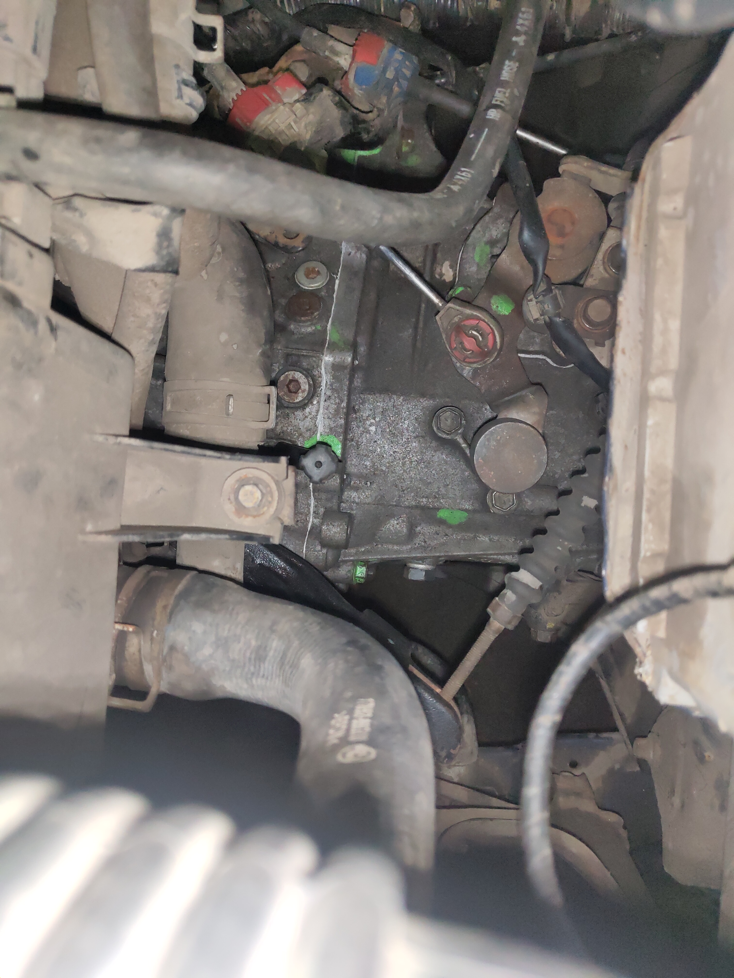

По остальным признакам, коробка 1,5. Но.... у неё свои привода, троса переключения передач, трос сцепления.
У коробки 1,5 не бывает проблем с подшипником первичного вала. Зря меняли. Вой скорее всего из-за неправильного зазора в подшипниках дифа.

Коробка 1,5 точно. В России Игнисы с такими коробками не продавались. По фото видно что коробка контрактная. Мазки зеленой краской об этом говорят. Вот кто-то "хлебнул" купивши её. Пришлось потом и привода там же покупать, и троса.
Я менял кулак правый, брал с 1,3 игниса он подошёл, тут сборная солянка
