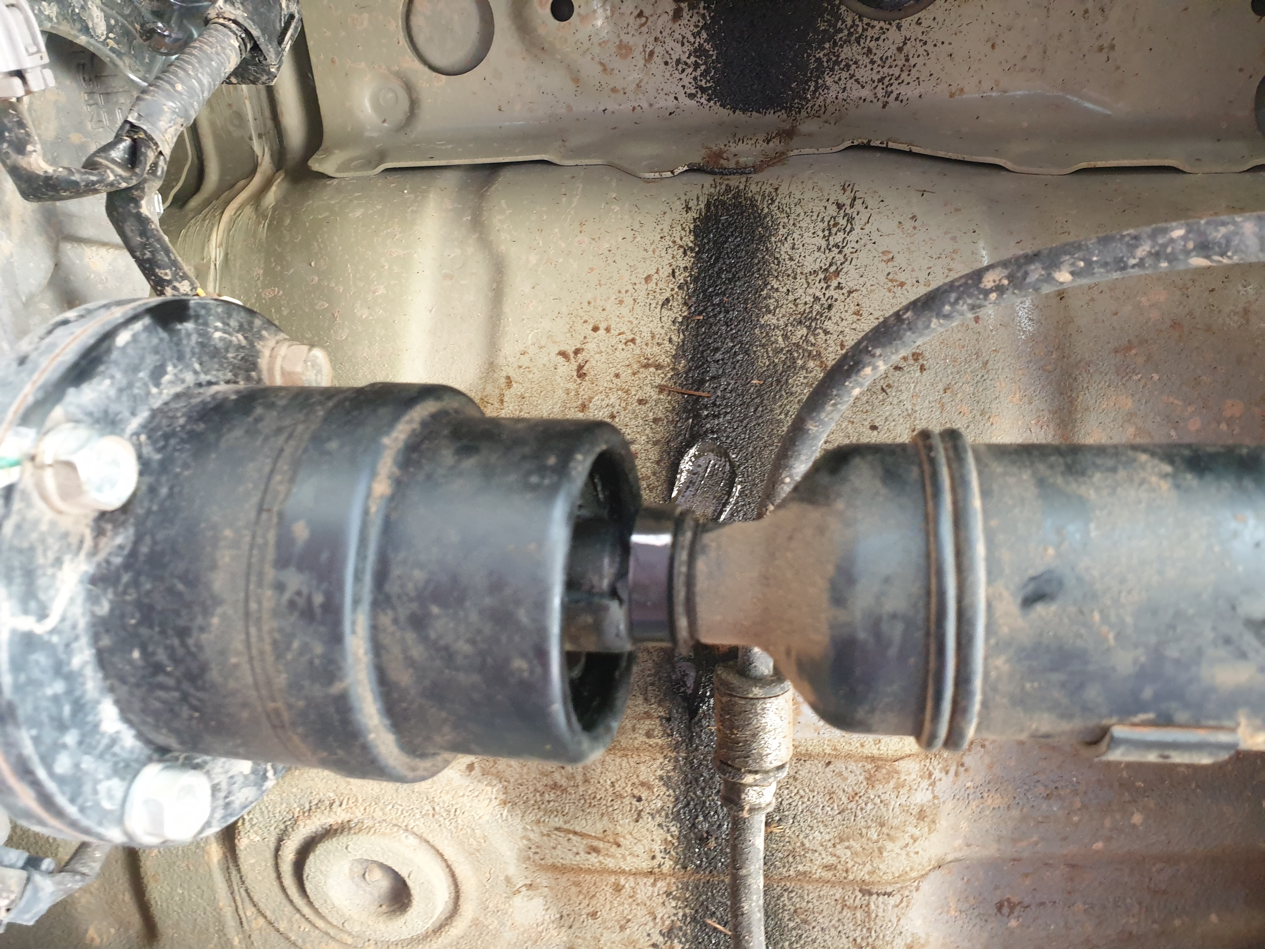

Здравствуйте, подскажите пожалуйста, возможно ли найти пыльник отдельно, по гарантии менять отказываются, говорят на резинки не распространяется гарантия, кто-то говорит менять задний карданный вал полностью, он стоит нормальных денег.
Машине всего 5 месяцев, 12 тысяч пробег и такая проблема, никаких ударов не было. Что лучше сделать и как? От старого джимника есть вероятность что пыльник подойдёт? Потому что скорее всего отдельно его не найти на новый джимник.

я бы поехал в сервис, где могут подобрать подходящий пыльник и заменил его
хотя я забил на это дело и ШРУС заднего карданного вала пришёл в негодность, в итоге переварили на крестовину и шлиц от Нивы
народ колхозит от других машин трёхколенный вал
жиперы с других сузук сказали, что это периодически случается у людей, а так как Suzuki продаёт ШРУС только вместе с карданом задорого, люди выкручиваются как могут

пыльник от нивы или от рено дастер. первый вариант проще второй - только в карданном сервисе ибо нужна завальцовка металлического стакана

Я бы ставил пыльник от Нивы :rolleyes: и не парился.
