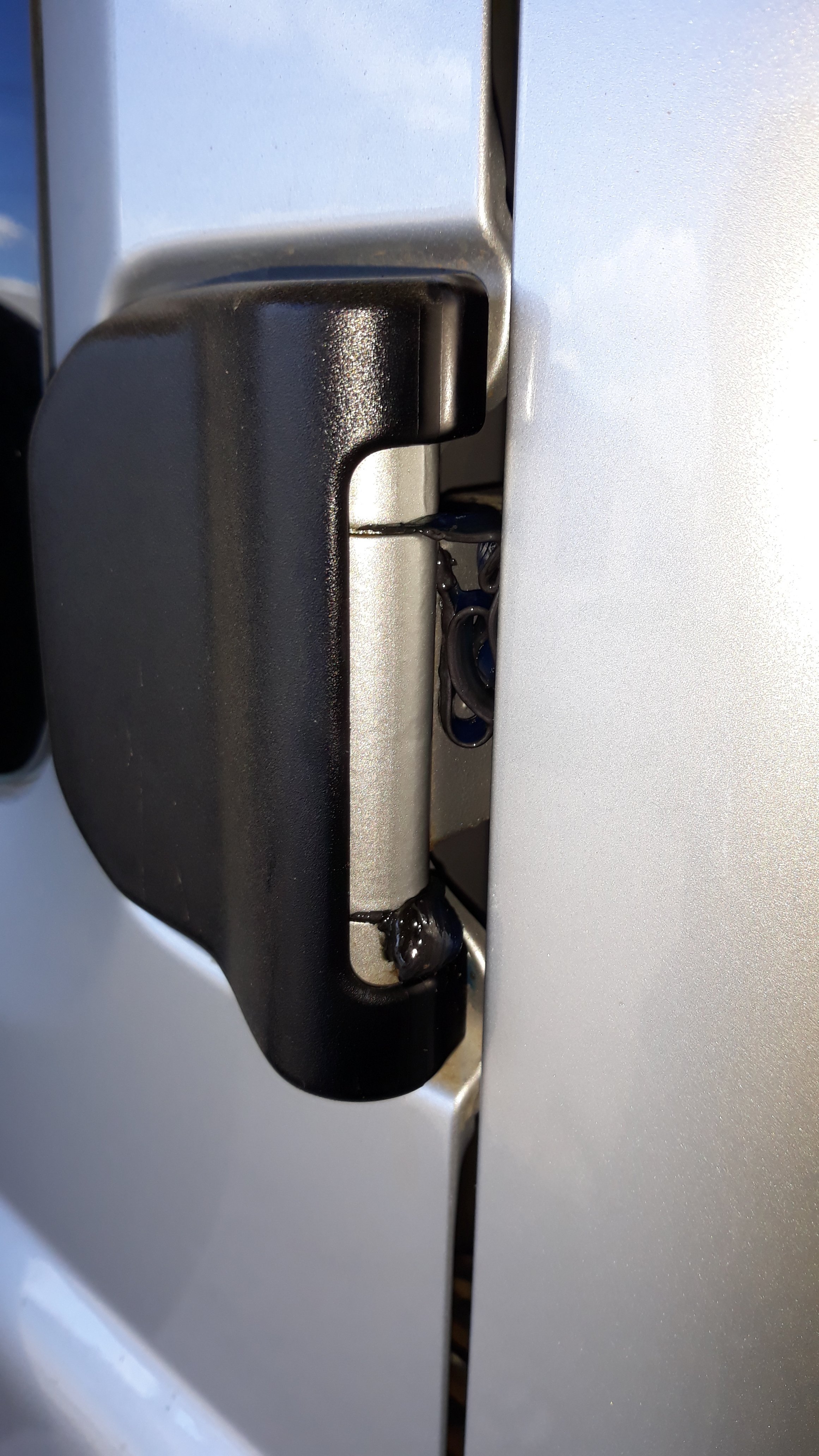

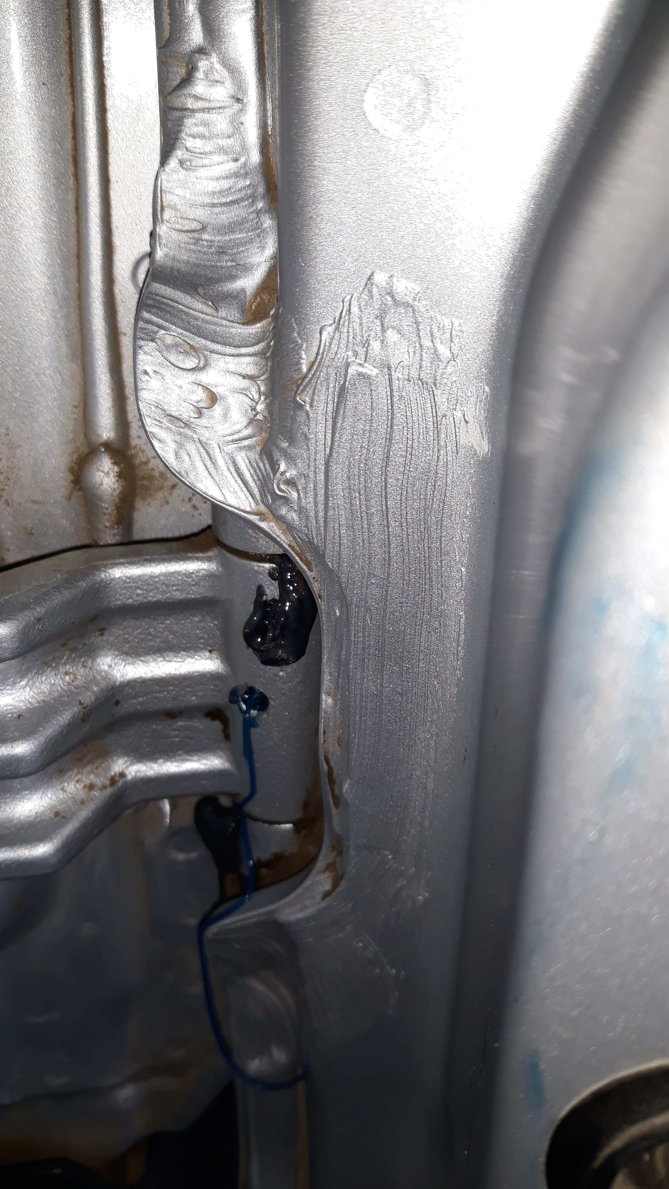

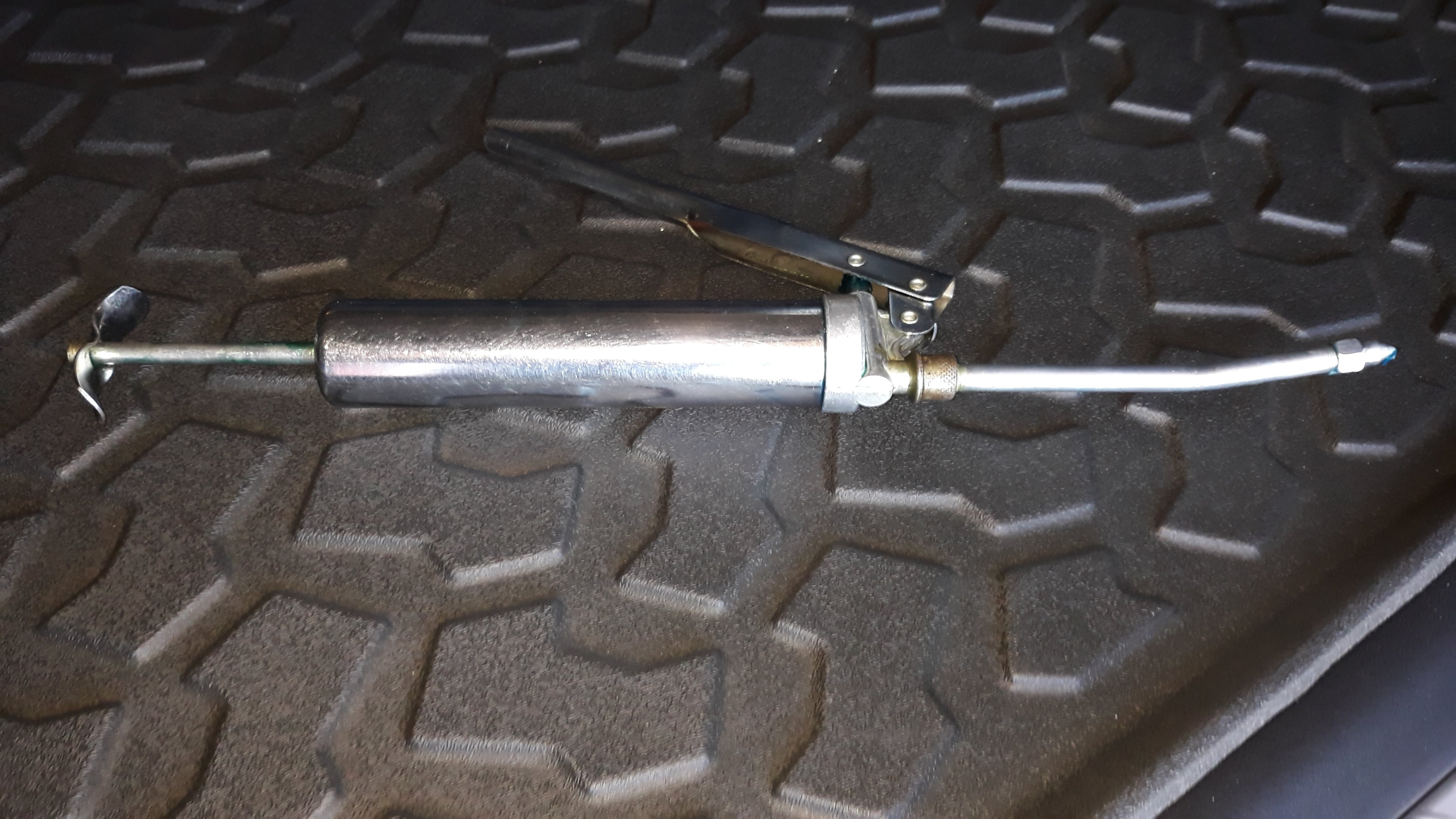

Это отличный вариант для боковых дверей, но он бесполезен для задней от слова совсем.
Прошприцевал вот этим.(была в наличии в гараже)
Mobilgrease XHP 222 - высококачественная пластичная смазка на основе литиевого комплекса для различных условий применения. Она производится на основе минерального базового масла и обладает превосходной антиокислительной стабильностью , защитой от коррозии, стойкостью к вымыванию водой и отличными противоизносными и противозадирными свойствами.
