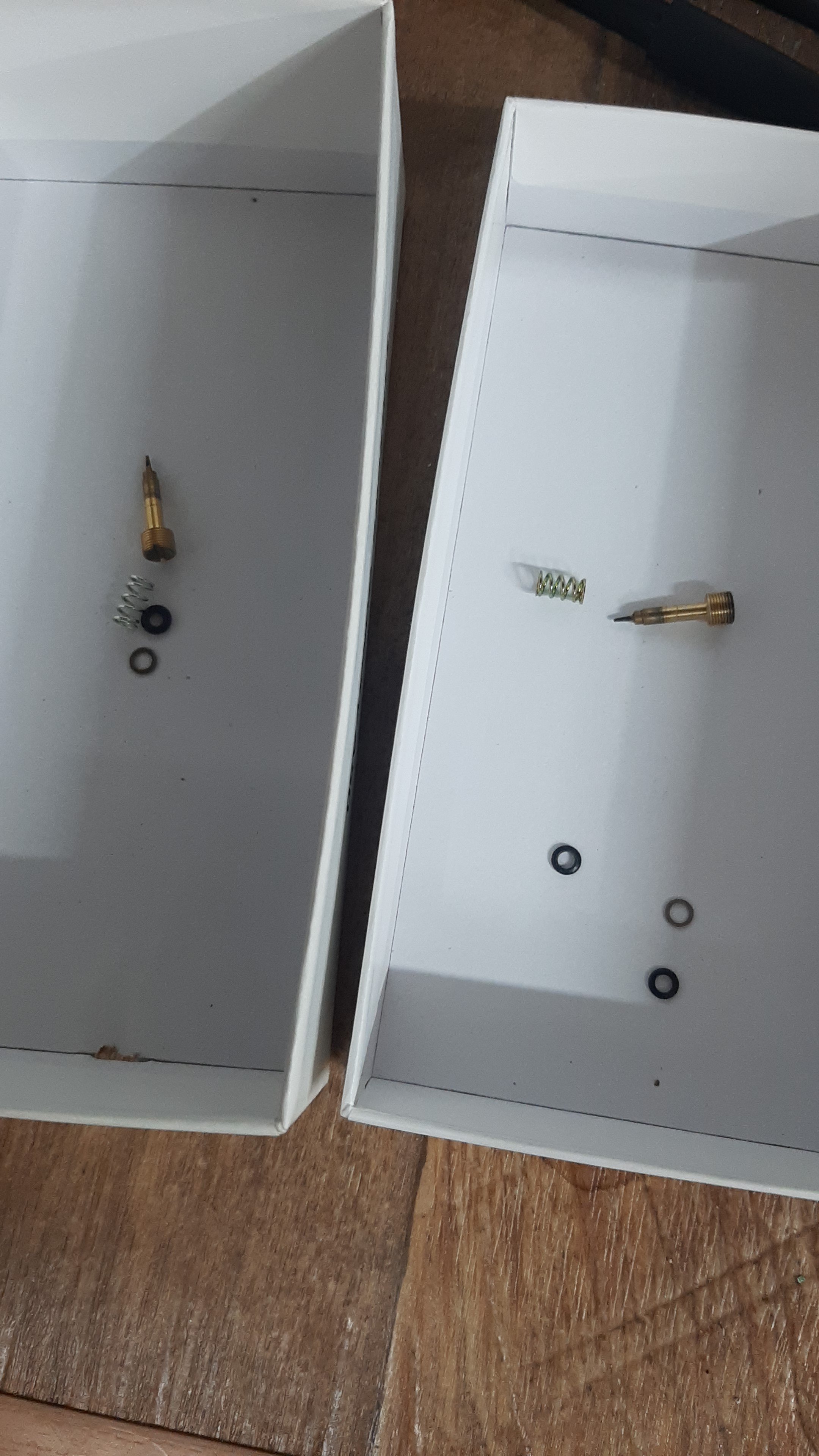

Добрый день, вопрос по регулировке винта качества топлива, мотоцикл 2005 года. На сколько выкручивать винты качества топлива, в мануале от 2.5 до 3.5. До ремонта было 2 и 3 оборота. Из за проблем с тросом подсоса пришлось снять карбы, был сломан холдер и передний горшок заливало. После прогрева при газе держал 3000 оборотов. Пришлось снимать карбы. После снятия выяснилось что на одной игле качества смеси стоит не правильно уплотнительное кольцо и шайба, а на другой игле вообще два уплотнительных кольца, так пришёл с японии. Сейчас пришли новые уплотнительные кольца и шайбы и встал вопрос на сколько все таки оборотов выкрутить винты качества топлива.
