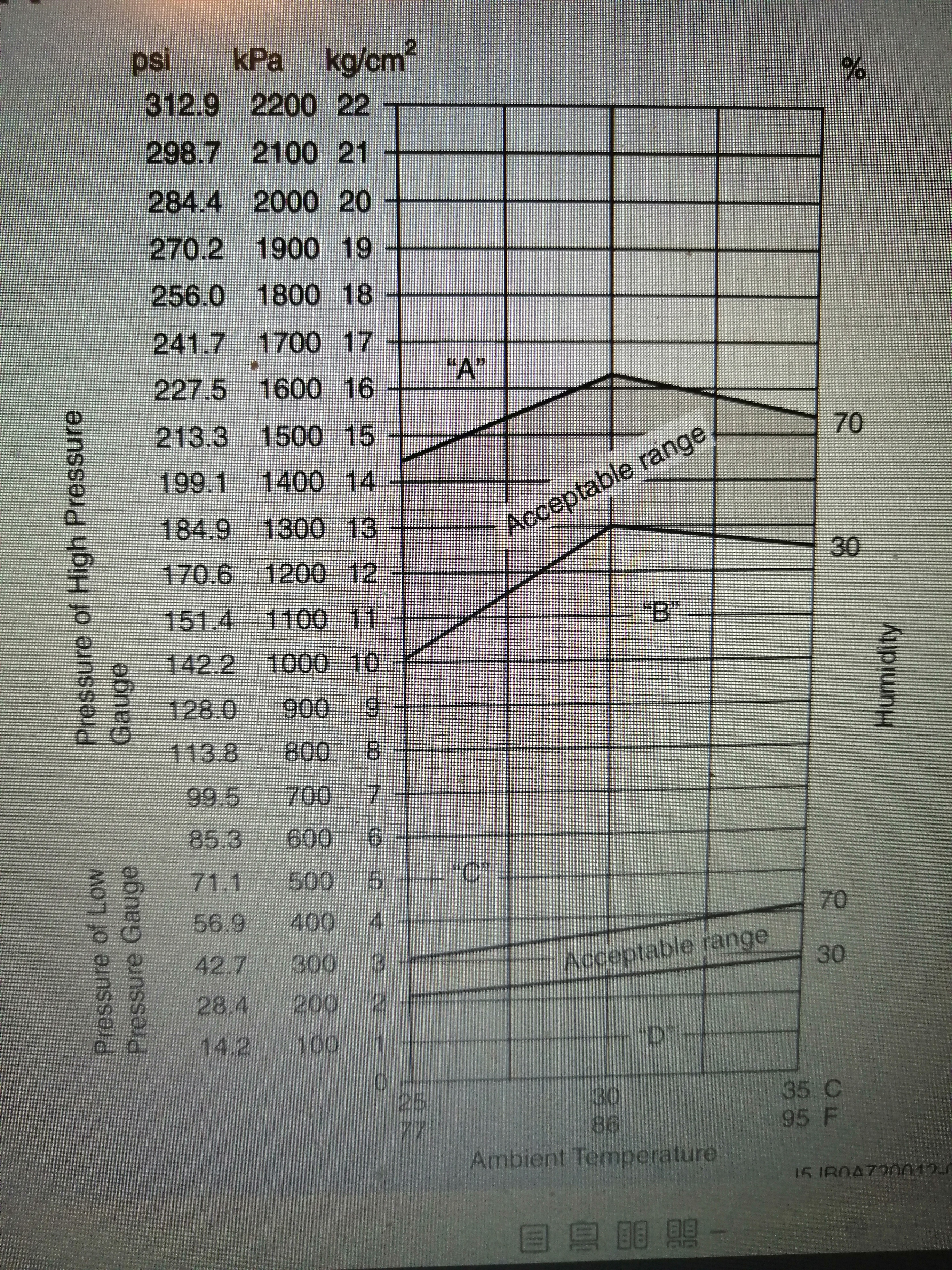

Чуть позже для особо привередливых выложу графики. Высокая сторона называется по-другому -)
Mishka1961, измеряем на хх на магистрали высокого давления. (горячая трубка)
На фото это верхний график.
Как видно, при25С и 50% влажности должно быть 12-12.2 атм.
Если вдруг потребуется чуток спустить фреон, то
Делаем на магистрали низкого давления (холодная трубка).
Не руками!!! Обморозишь пальцы.
Коротко, буквально на секунду отвёрткой прижимаем клапан.
Далее смотрим на манометр на линии высокого давления.

Александр ,у меня до замены кондесора ,давление по высокой поднималось до 25Атм и компрессор откл. по датчику
это при наружной температуре 30+
ты хочешь сказать ,что мне можно было стравить "лишний" фреон и не менять радиатор ?
и да ,повышенное давление никак не сказывалось на работе двигателя ,по ощущениям ...)))
