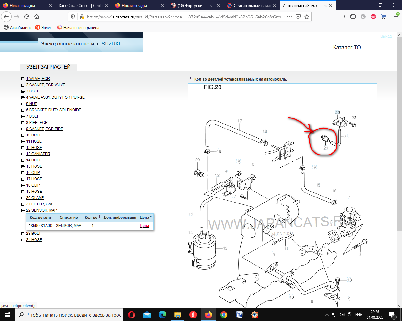

Похоже тут собака порылась. По каталогу называется - фильтр газовый - 18133-60B00.
Кто - нибудь, может знает как вот эта штучка работает. Она продувается и туда и обратно или только в одну сторону, типа как обратный клапан??
От него резиновый шланчик идёт на датчик MAP.
здесь я его обрисовал, извиняюсь за криворукость.

Именно после манипуляций с датчиком MAP, на свечах появились признаки топлива, машина завелась. Этот самый газовый фильтр снимал, пробрызгал той же жидкостью для заслонки и продул.
И кстати видимо с ним же и были связаны проблемы холостого хода.

насколько знаю на моём движке - G13B - есть только датчик распредвала, его проверили - в норме.
Ошибся, по датчику распредвала.
Судя по видео на ютубе, работает как воздушный фильтр, чтобы грязь в MAP не летела.

Фильтр газовый на впускном коллекторе должен пропускать в обе стороны. У меня года 4 назад вылазила ошибка по датчику мап. Снял его, фильтр выкрутил, промыл карбклинером ,грязи там было много,поставил обратно и всё работает.
