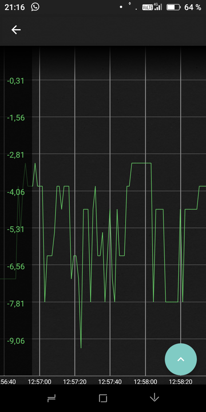

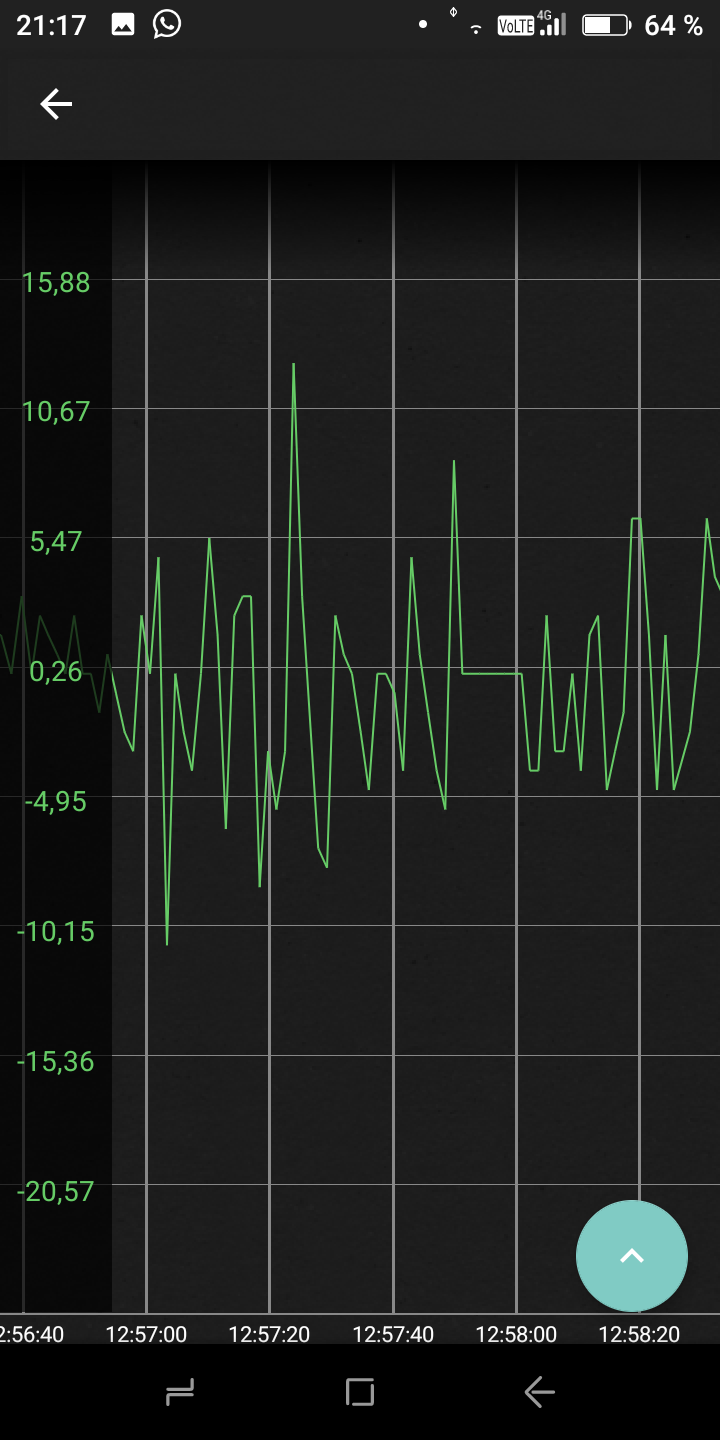

а топливные коррекции какие сейчас?
хотя бы ЕЛМкой посмотреть можешь?
