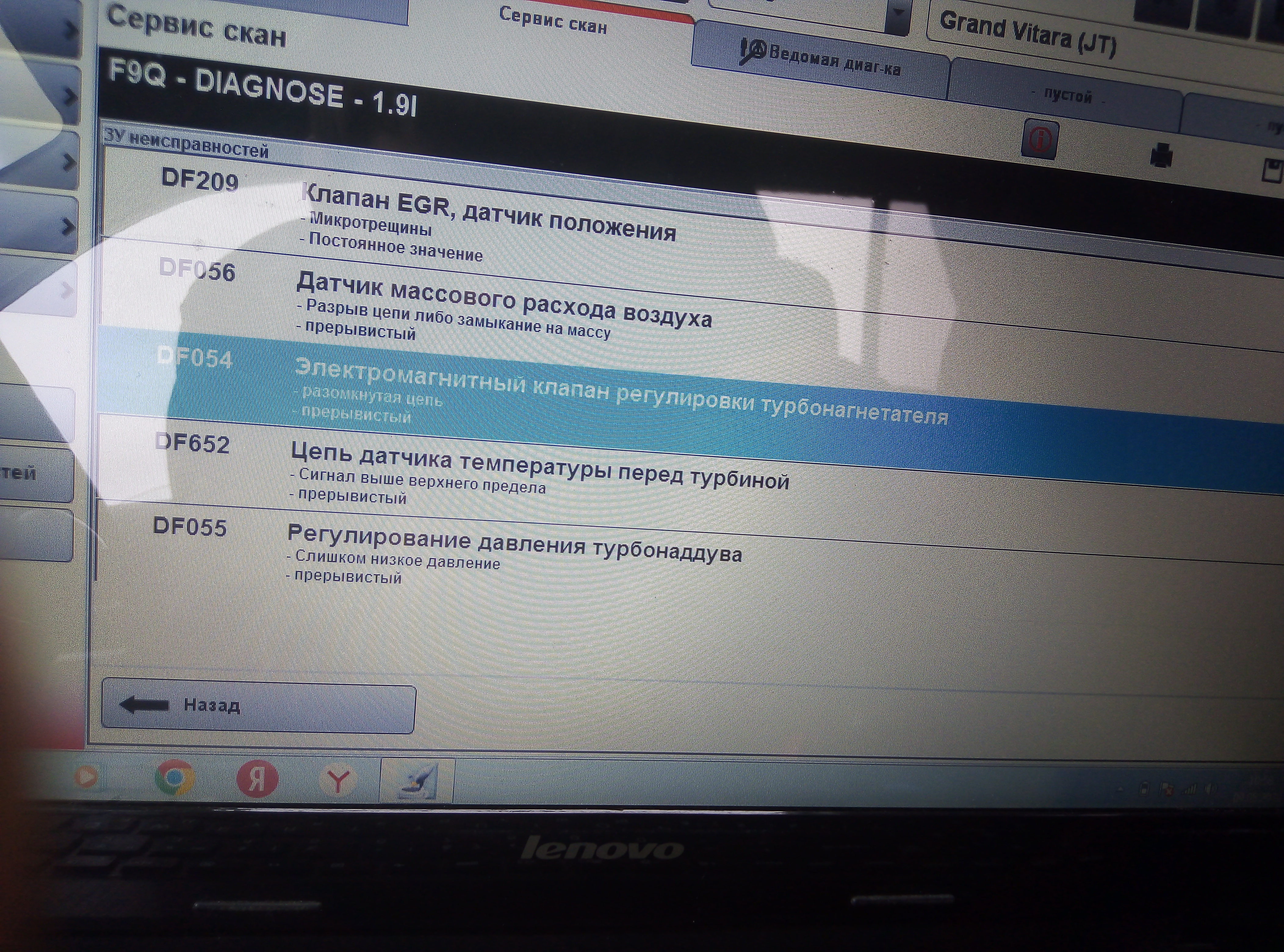

Д Дмитрий Сергеевич ипатов Новичок 9 Август 2022 1 0 0 30 Россия, Ростов Езжу на ... Сузуки грант витара дизель 9 Август 2022 #1 Парни выручайте в чем проблема не знаю уже 2 клапана поменял даже новый оригинальный купил тоже самое Вложения IMG_20220809_105827.jpg 7.5 MB Просмотры: 98
budu250 Проходил мимо 9 Август 2022 4 0 1 35 Езжу на ... HT51S 9 Август 2022 #2 На картинке все проблемы с датчиками... Разом они не выходят из строя. В основном они 5 вольт питания, получают от ЕСМ. Массу тоже в основном с ЕСМ. Смотри питание и массу. Питание по + в основном от 4.7 - 5.3В. Поройся тут.
nikon Сузуковод со стажем Премиум-аккаунт 4 Июль 2010 1,432 312 83 Поволжье Езжу на ... SGV 99` Chevrolet Tracker 00` 10 Август 2022 #3 Дмитрий Сергеевич ипатов написал(а): Парни выручайте в чем проблема не знаю уже 2 клапана поменял даже новый оригинальный купил тоже самое Нажмите для раскрытия... Какого года выпуска машина?
