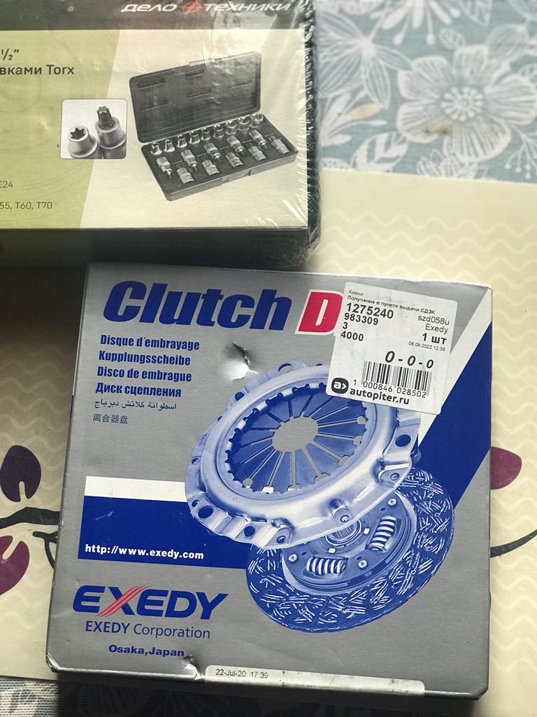

Пришел диск, завтра заберу. Вместе с диском пришли головки торкс. Именно такими болтами снабжены обе подушки. Думаю, правильней будет затягивать родными головками.

Ну, вот, диск на руках. А, заодно и набор торксов- внутренних и внешних. Оправку так и не нашёл, поставил диск на глаз. Да, диск достоин отдельного описания! Прям таки- произведение искусства! Розово красная центральная пластина! Иссиня-зеленоватые пружины! Выгравированные и заполненные эмалью надписи! Супер!
