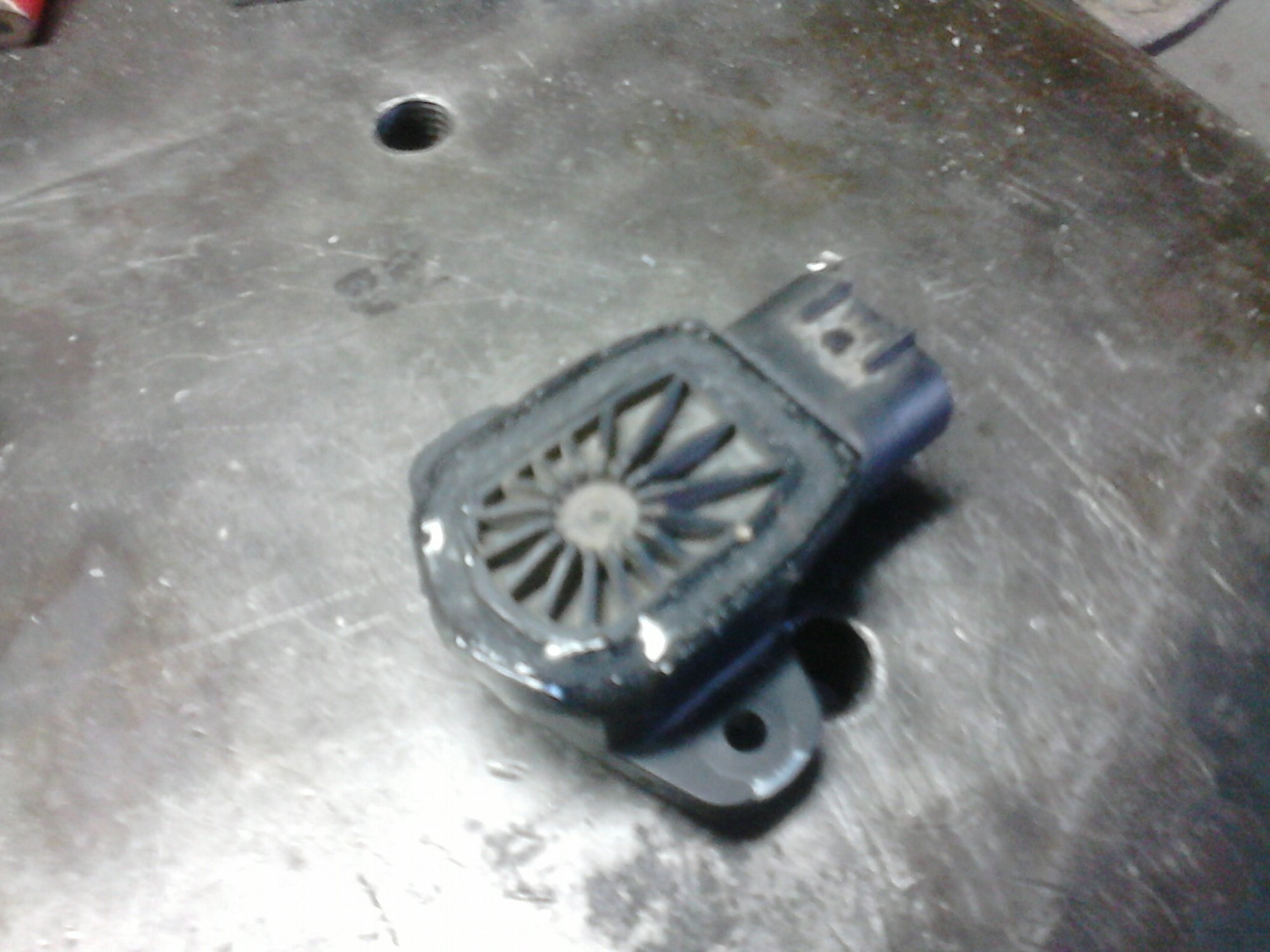

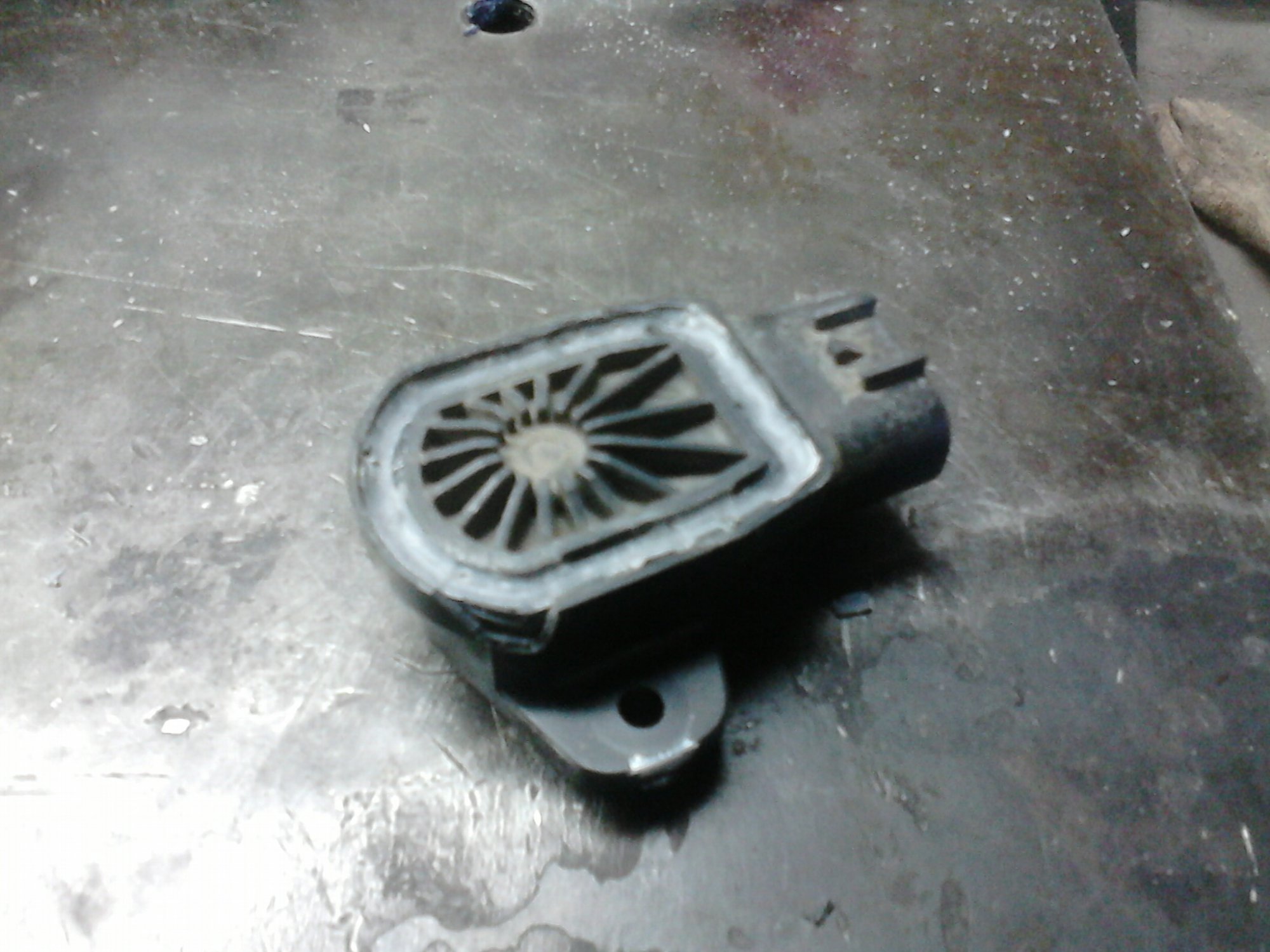

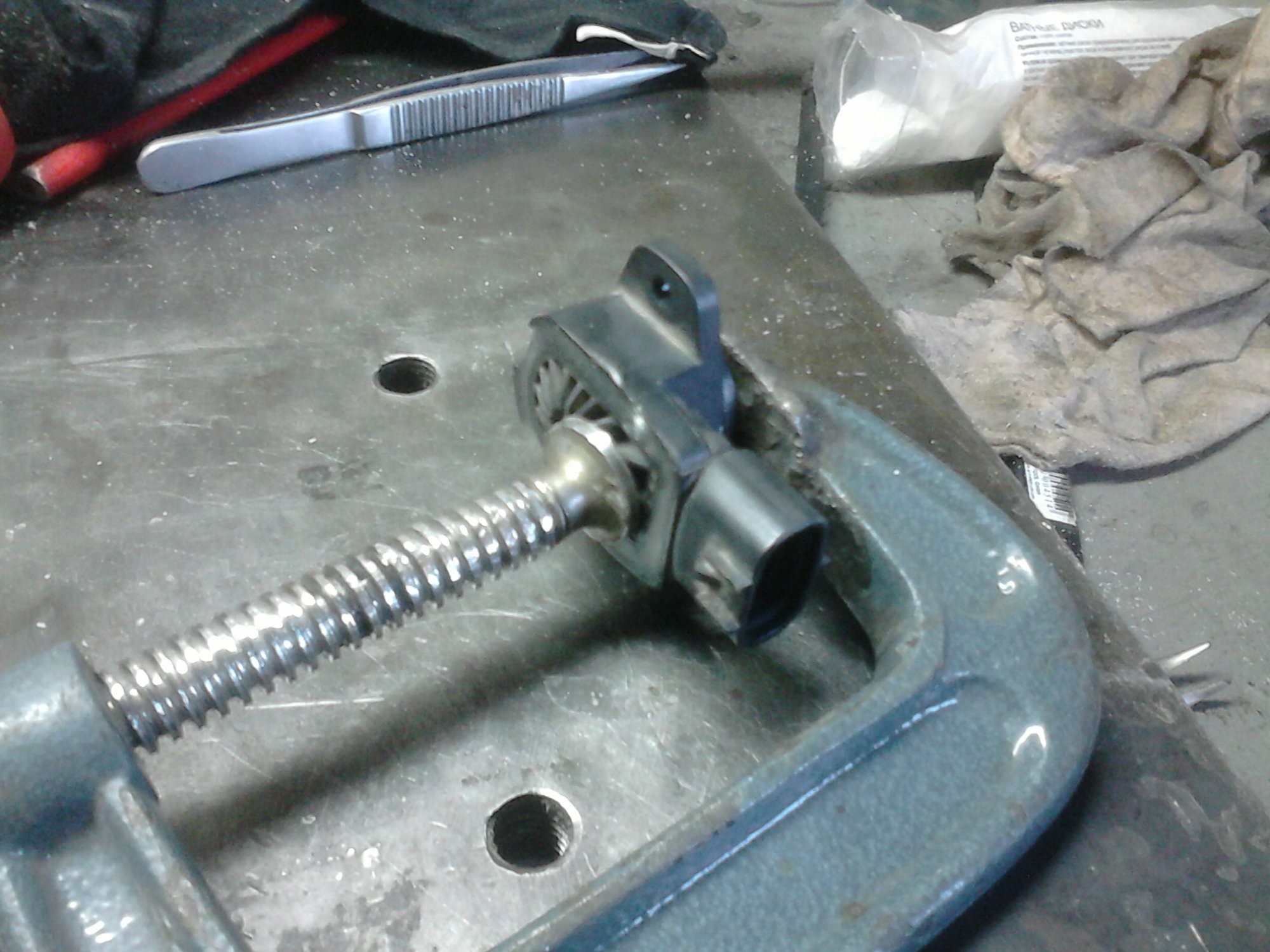

    Решил поделиться личным опытом. Рассказ на тему "как я сэкономил 5 тыщ за час" :)
    Начал мой Джим периодически тупить и глохнуть при сбросах педали газа, день валит, день тупит. Думал на свечи - не подтвердилось, РХХ промывал - улучшений особых нет. Заметил, что когда тупит, то после набора скорости отпускаешь педаль, а обороты как буд-то подвисают и неспеша падают. Выдернул датчик положения дроссельной заслонки, машина перестала глохнуть и дергаться, но продолжала тупить (езда по датчику давления гораздо инертнее). Замеряю тестером - резистивный слой датчика дырявый как решето, насчитал больше десятка разрывов. 13 лет он работал и протерся окончательно. Мозги в какой-то степени сглаживают пульсации, фильтруют программно, но пришло время, когда фильтровать стало нечего.
    Приценился, призадумался, аналогов не нашел. Решено вскрывать.
    Снимаем дроссель, откручиваем датчик. Датчик из двух половинок, верхняя крышка по периметру залита компаундом. Дремелем и шаровой фрезой убираю заливку на глубину около 2 мм. Шевелим пластик по периметру, остатки трескаются, крышку можно поддеть и поднять. На нижней стороне крышки нанесен резистивный слой, который и протерся. На вращающемся роторе пара бронзовых щеток, каждая как кисточка. Замечаем, что ширина резистивного слоя больше щетки. Тонкими плоскогубцами предельно аккуратно отгибаем обе щетки в сторону увеличения радиуса траектории трения примерно на 0.3 мм (ширина одного усика щетки). Получается, что щетки теперь ходят по целому резистивному слою.
    Собираем, заливаем эпоксидкой, прижимаем крышку струбцинкой (чтобы пружинящие контакты ее не выдавили), сушим до полной полимеризации.
    Ставим и радуемся :)

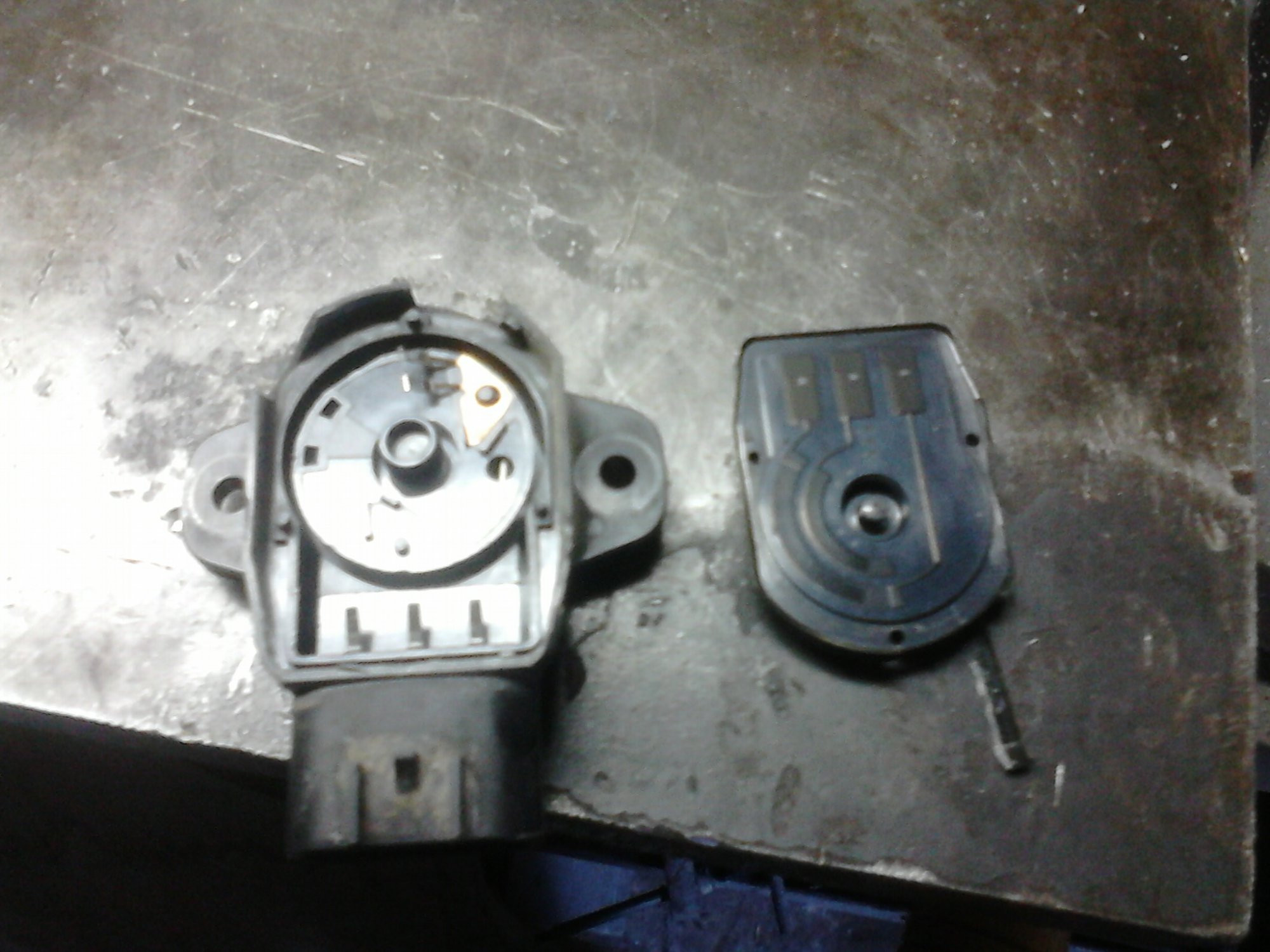

    IMG_20140114_222346.jpg Это все конечно радостно... но поверьте старому паяльнику - износ токосъемных дорожек ничем не вылечишь. Описанный Вами способ - поможет. Но ненадолго. Поэтому рекомендую приобрести новый датчик. Я свой вскрыл - оценил износ... понюхал, покусал и ... выбросил. Правда новый купил перед этим :)
    На фото - старый датчик....

    Лет 5 меня устроит, учитывая, что с новья он стирался 13 лет. Мой паяльник тоже не молодой ;)

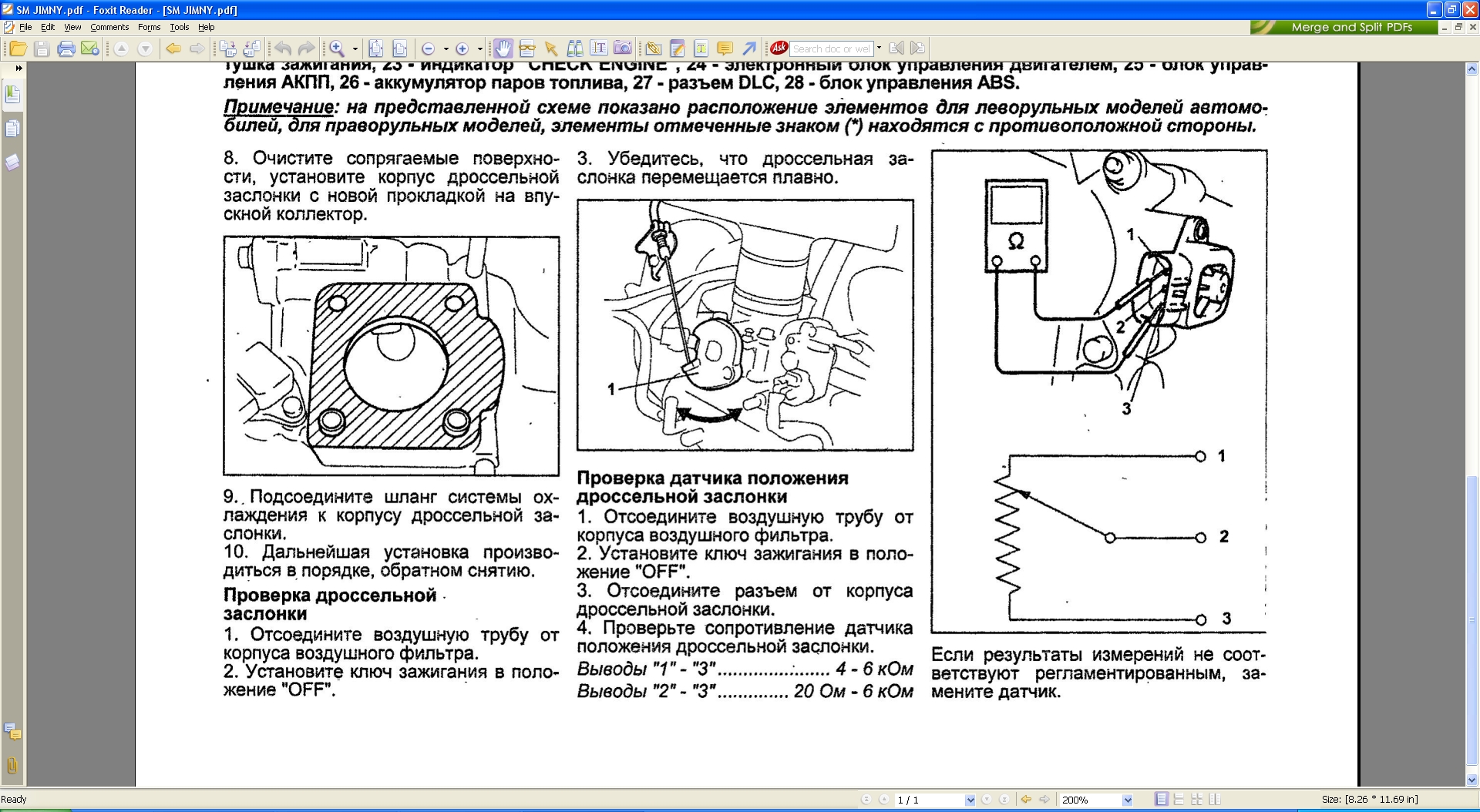

    Проверил сопротивление на контактах ДПДЗ в закрытом положении: между контактами 1 и 3 - 5,24кОм, между 1 и 2 - 4,62кОм, между 2 и 3 - 0,92кОм.
    Нормально ли это? Может кто-нибудь померить у себя?
    В мануале пишут, что между 2 и 3 должно быть от 20 Ом до 6 кОм (увеличивается при открытии), а у меня начинается сразу с 0,92кОм. Регулировочным винтом уменьшал до 0,84кОм, дальше заслонка начинает закусывать. Буду пробовать немного крутить сам датчик.

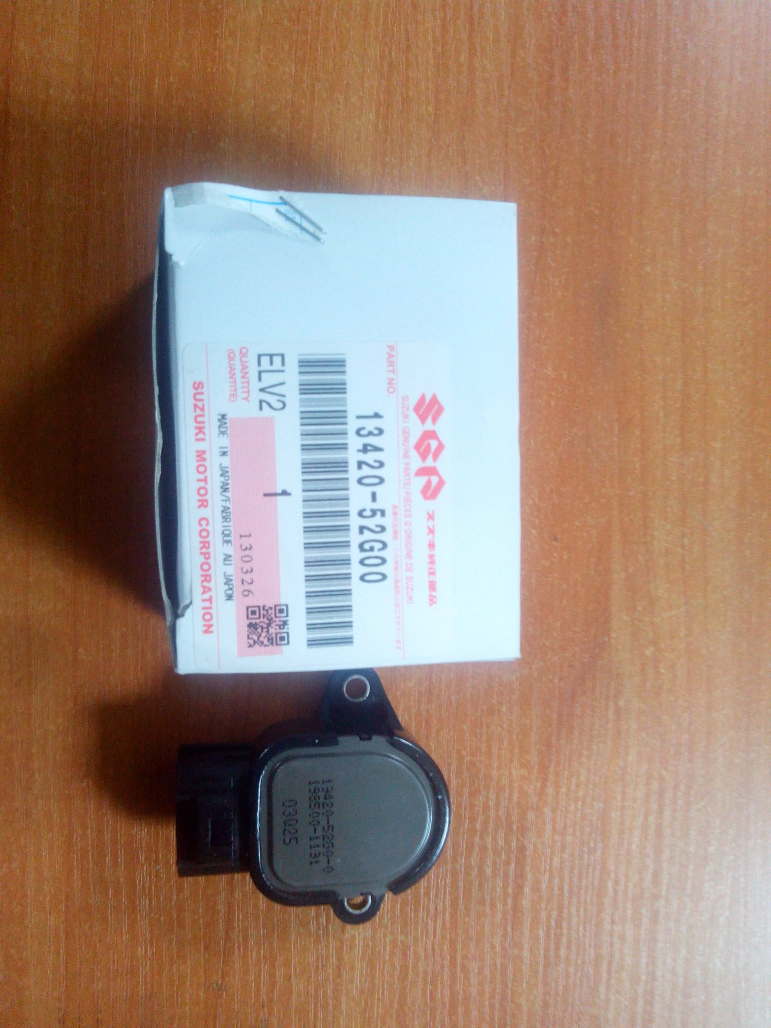

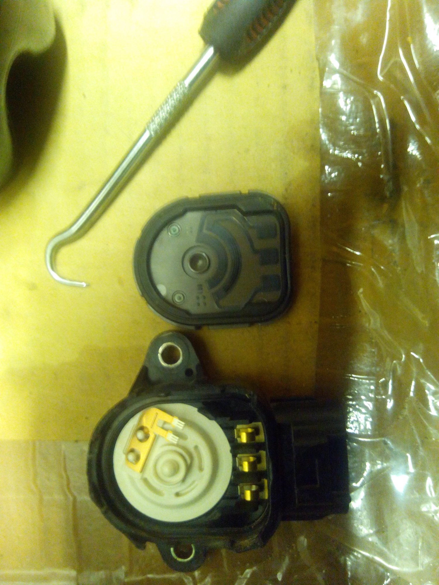

    Roers-Parts, но оказалось еще то говнецо. Я поставил этот датчик, но проблема осталась. Я с полной уверенностью, что датчик новый рабочий, начал искать причину в других деталях. Поменял по дурости дмрв и кхх, но все в пустую. Потом поставил старый датчик, немного провернул его и затянул. Все нормализовалось, но сколько денег было потрачено впустую.
    --- сообщения объединены, 13 окт 2016 ---
    Так что расширьте дырочки под болтики и проверните, для начала.
