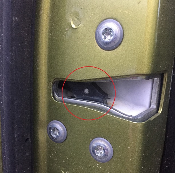

Добрый день.
Сломался замок водительской двери - перестала "защелкиваться" та его часть, которая должна удерживать дверь в закрытом состоянии. Ну, правда, не знаю как нормально объяснить - обвел кружочком на фото то, что "не защелкивается". Захлапываешь дверь - а она не закрывается и открывается обратно. Пока выхожу из положения тем, что работает центральный замок: сел в машину, дверь закрыл, рукой придержал, и все двери закрыл. При этом, если открыть центральным замком все обратно - двер не открыватеся. Я бы снял замок, не вопрос, но вот смог бы я его починить - это да, вопрос еще тот. И если бы дверь была любая другая - можно было бы попробовать провести ремонт. Но с водительской.... Поэтому, наверное, "надо поменять в сборе" - подумалось мне.

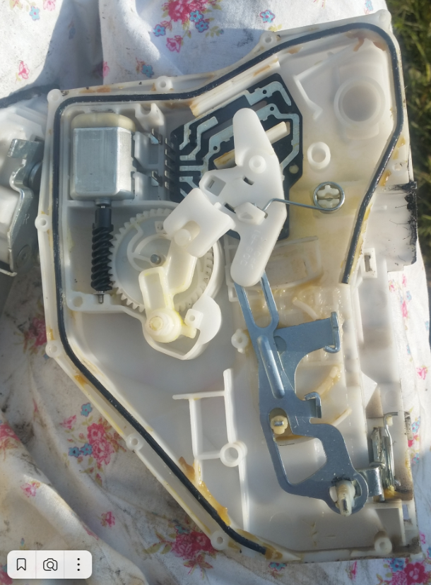

Рановато еще замку ломаться(хотя бывает всякое).Вы сперва попробуйте локализовать проблему.

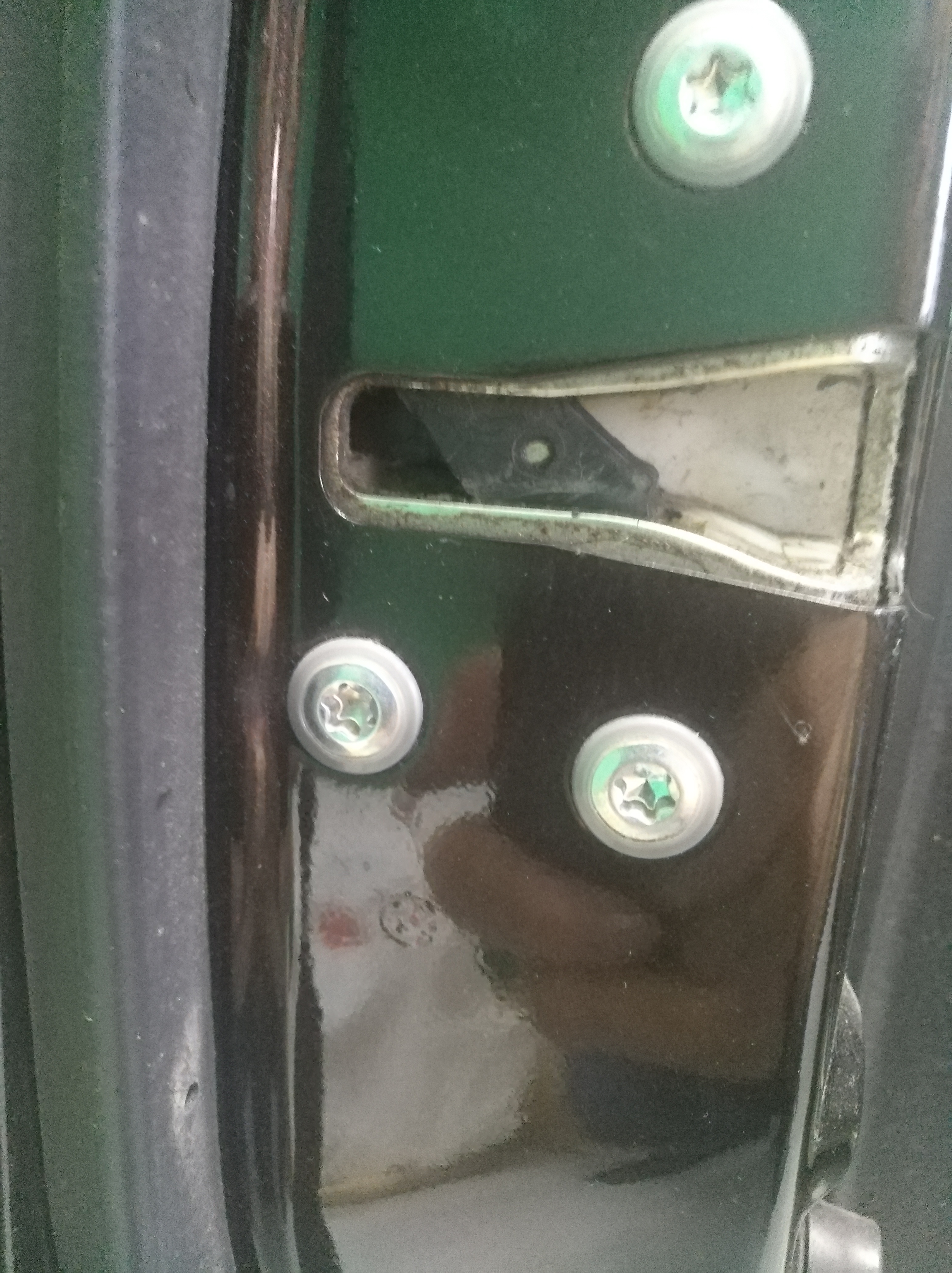

Это положение замка - ОТКРЫТО

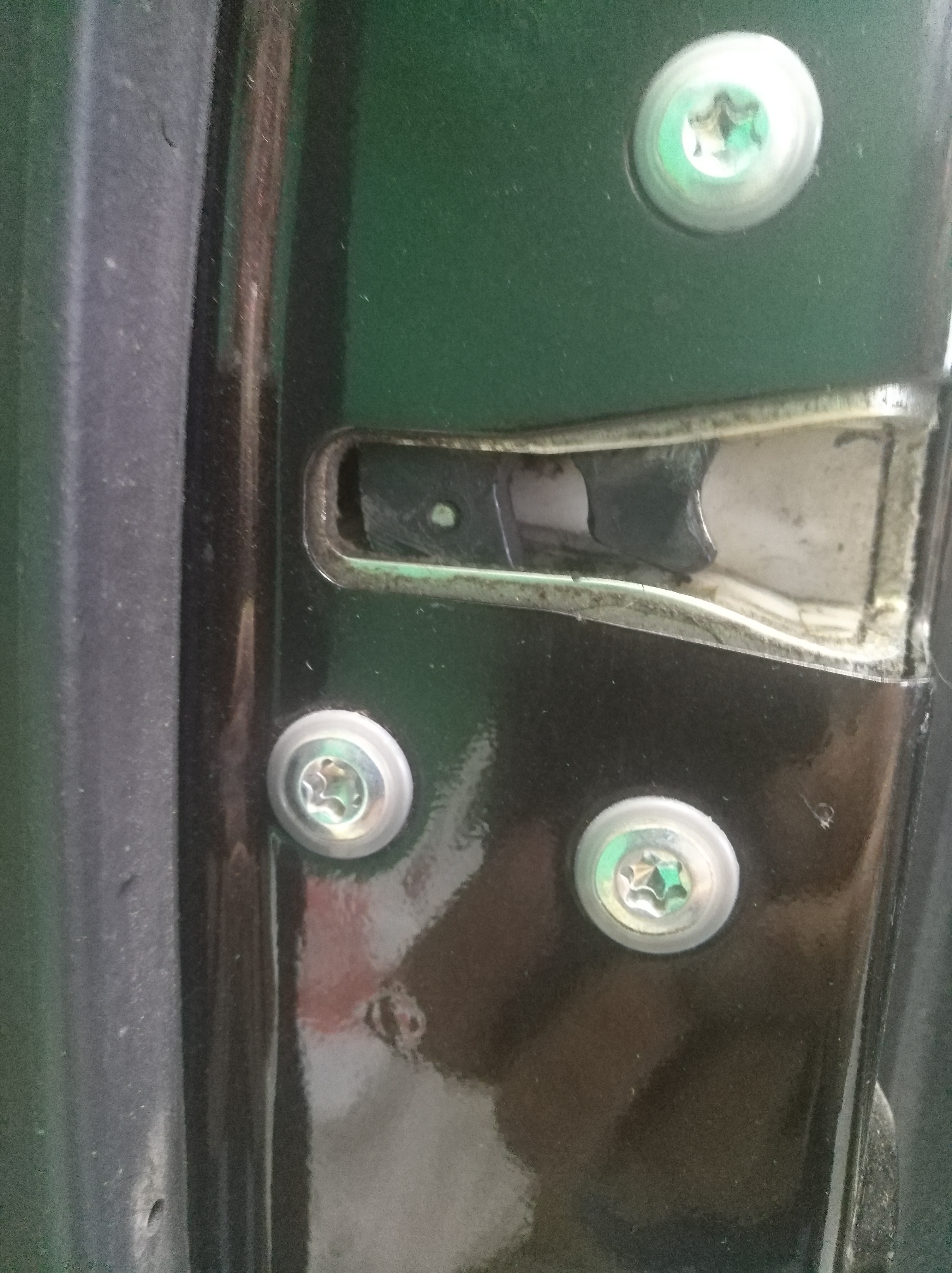

Это положение замка - ЗАКРЫТО.
Попробуйте имитировать закрытие замка отверткой(на открытой двери).А дальше поглядим

Рановато еще замку ломаться(хотя бывает всякое)... Попробуйте имитировать закрытие замка отверткой(на открытой двери).А дальше поглядим
Так пробовал конечно. Он не фиксируется в этом положении - возвращается в открытое сразу

ОК, давайте по порядку.
Вот так ведет себя дверь водителя, когда ее захлопываем. Чтобы закрыть машину и уйти, необходимо надавить на дверь и закрыть ее "кнопкой" на ручке двери. Что забыл снять: если после закрытия автомобиля открыть его так же, "кнопкой" (или с брелока - не важно) - водительская дверь разблокируется, но, естественно, будет закрыта, пока ее не откроешь. А чтобы закрыть водительскую дверь, находясь на месте водителя, нужно также "поджать" дверь и закрыть ее центральным замком. При этом все двери тоже закроются. Но если после этого этим же центральным замком открыть все двери, водительская остается в "закрытом" положении и на ходу она не открывается. И вообще не открывается до тех пор, пока водитель не захочет ее открыть как обычно.
Вот так себя ведет замок водительской двери, когда его пытаешься "закрыть" принудительно при открытой двери. Он не "фиксируется", и как только убираешь палец - он "отщелкивается" обратно, в открытое положение. (сорри за дерганья, несколько неудобно в одного и дверь держать, и телефон, и замок мучить...)
Вот так ведет себя замок водительской двери, когда нажимается кнопка "центрального замка" на двери водителя. С замком ничего не происходит, а из-за того, что дверь открыта, все замки, после попытки закрыться, открываются обратно - эти "удары"/"щелканья" вы и слышите (нажимал 3 раза)
