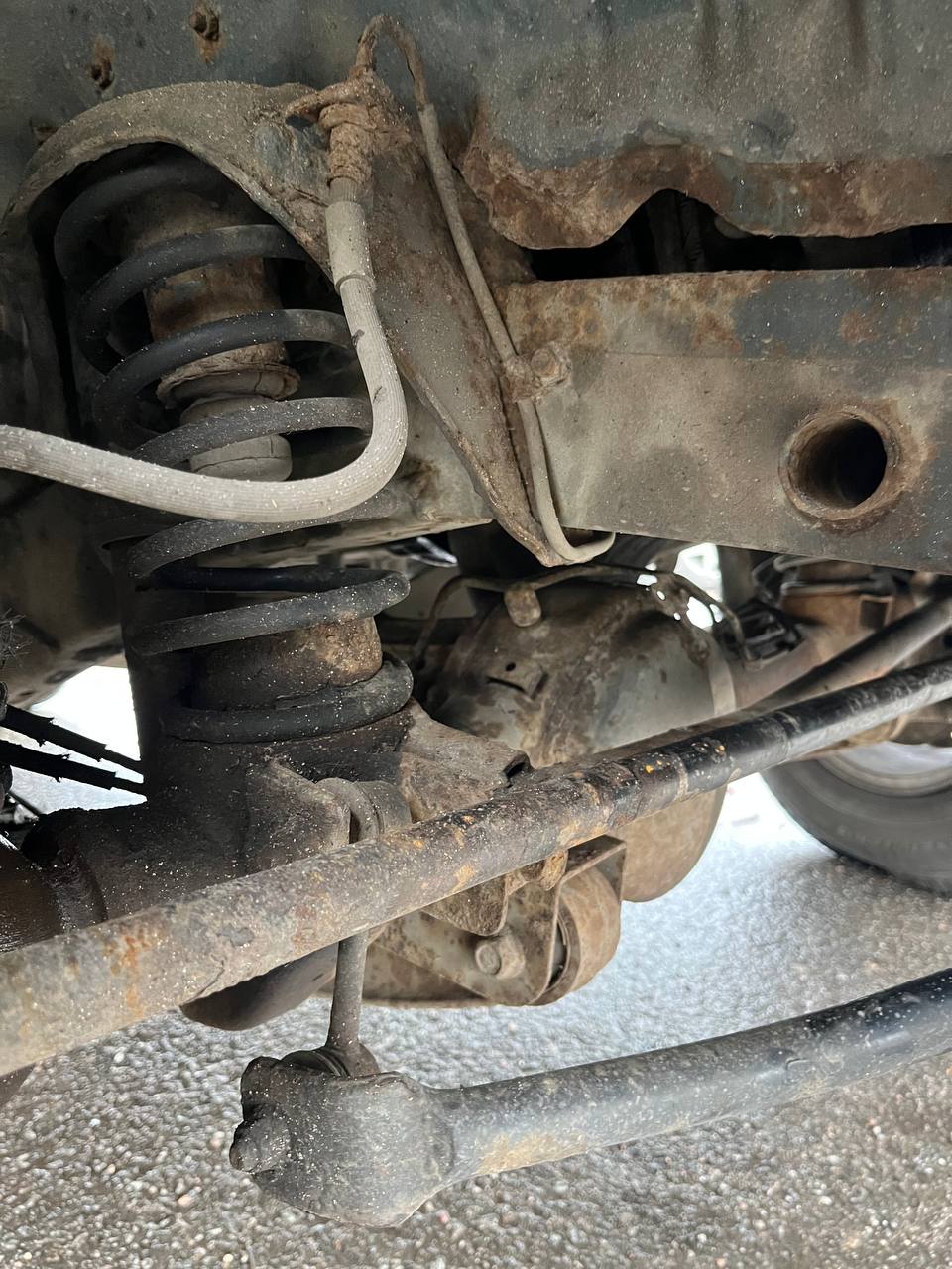

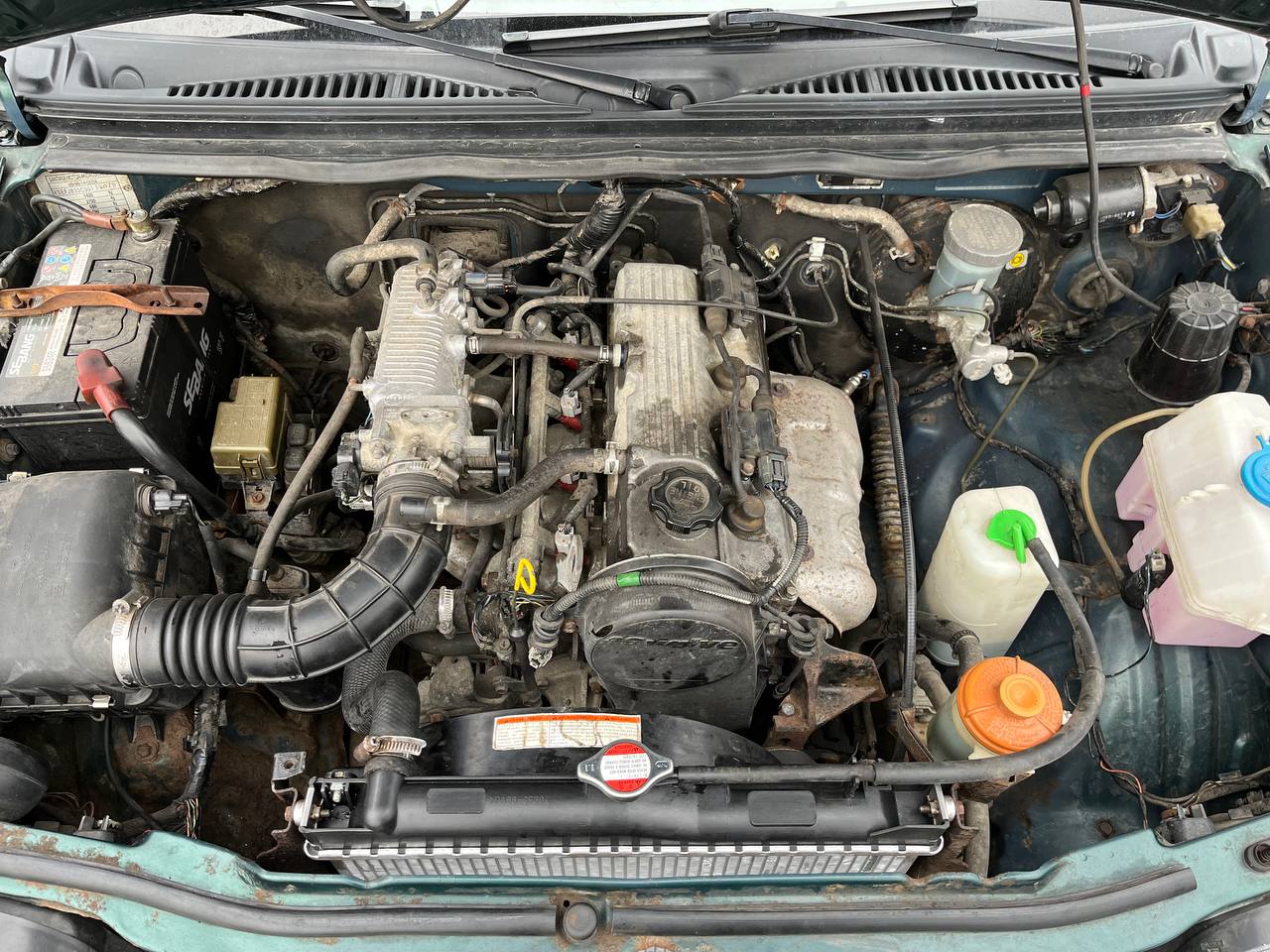

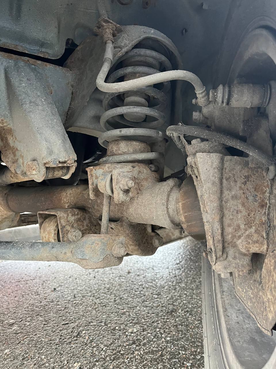

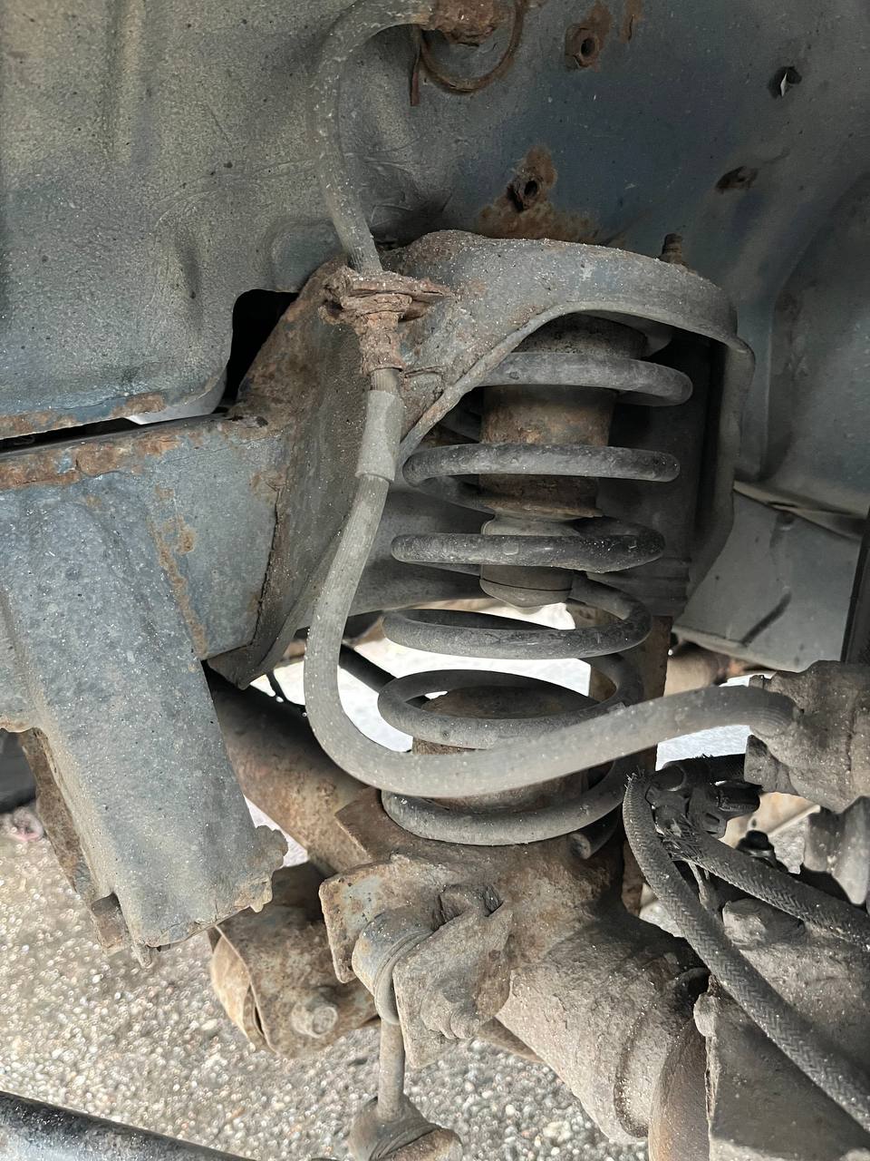

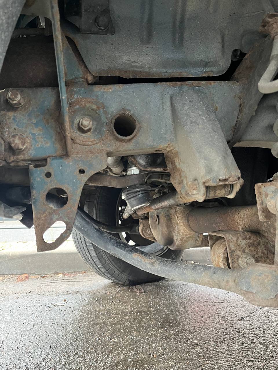

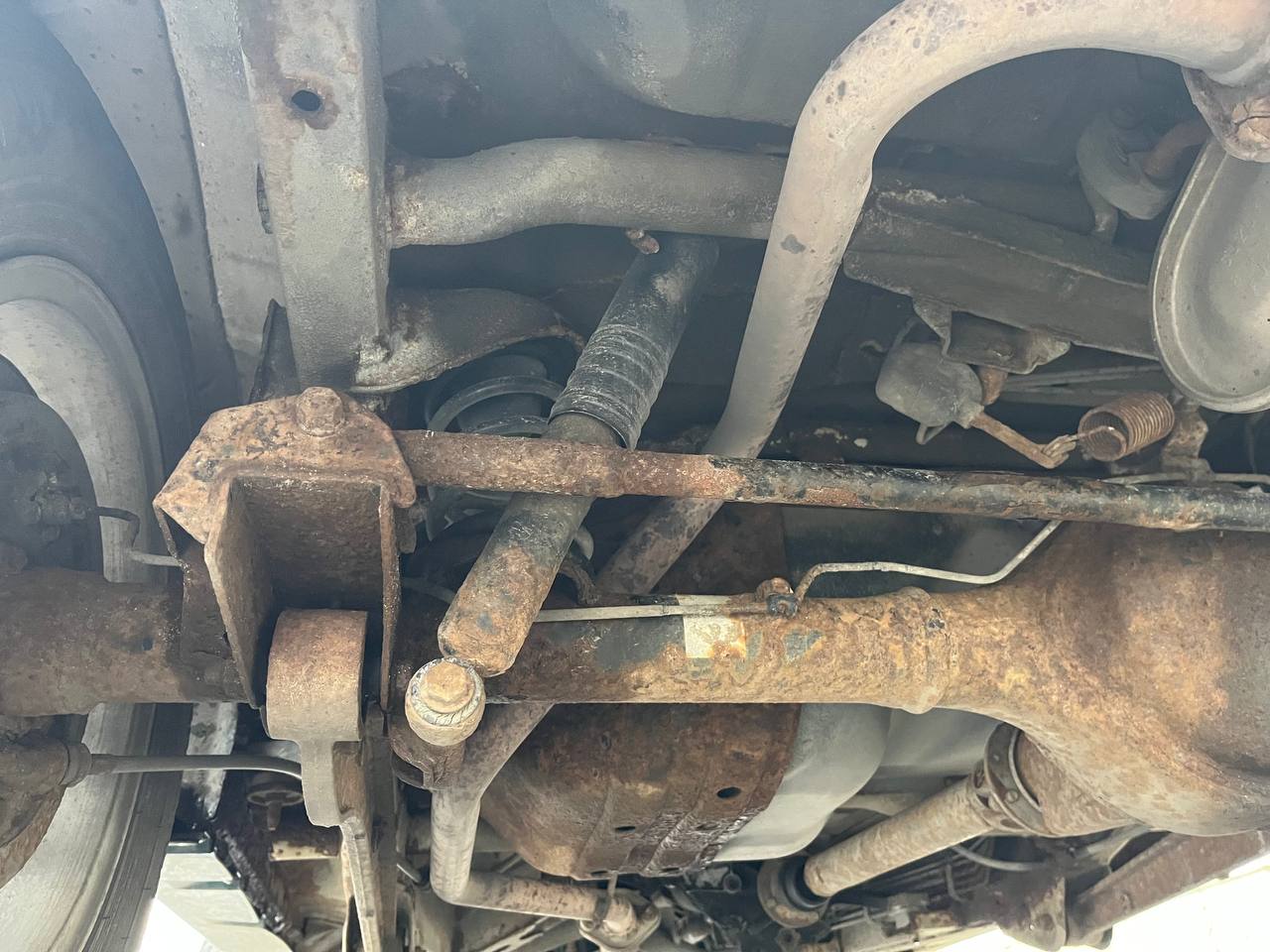

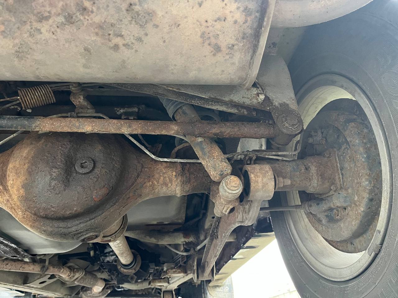

Здравствуйте, извиняюсь что долго не отвечал, не мог связаться с продавцом. Как оказалось, авто продает частник, а фото почему то из салона, почему так, толком объяснить не смог. Сегодня прислал фото некоторых мест под днищем, похоже там все плохо...
IMG_20221027_164614_194.jpg IMG_20221027_164611_503.jpg IMG_20221027_164608_730.jpg IMG_20221027_164606_583.jpg IMG_20221027_164603_923.jpg IMG_20221027_164601_253.jpg IMG_20221027_164551_790.jpg IMG_20221027_164556_212.jpg IMG_20221027_164558_920.jpg
Видимо осмотр отпадает...

Не то, чтобы совсем плохо, дыр в раме нет, но не сказать, чтобы хорошо.
Но самый главный минус - двигатель. Его с обозначением G13 брать не стоит. Только M13.
И вообще, Джимни кабриолетов реально мало, особенно в России. Быстрее Витара старая найдётся или Самурай. Тех много было выпущено.

G13 нормальный двиг. Моей машине 24 года, полет нормальный

Выглядит прикольно. В России никогда не продавались. Это военный вариант. Сам приглядывался, когда в Голландии жил. Пластиковый кусок крыши на кнопках. Они, обычно, гнилые. Прикольный Джимник, но думай сам. Рамный кузов может сгнить совсем, дальше можно и на раме ехать...

Ага, прогнили крепления подушек, кузов упал... Радость великая.
Впрочем, это часто бывает на древних Крузаках.
В данном случае ржавчины много, но нет дырок.
Если брать надолго, то не стоит.
И ценник меня удивил. Впрочем, я давно не слежу за ценами, поняв, что свой Джимни буду катать до упора.
