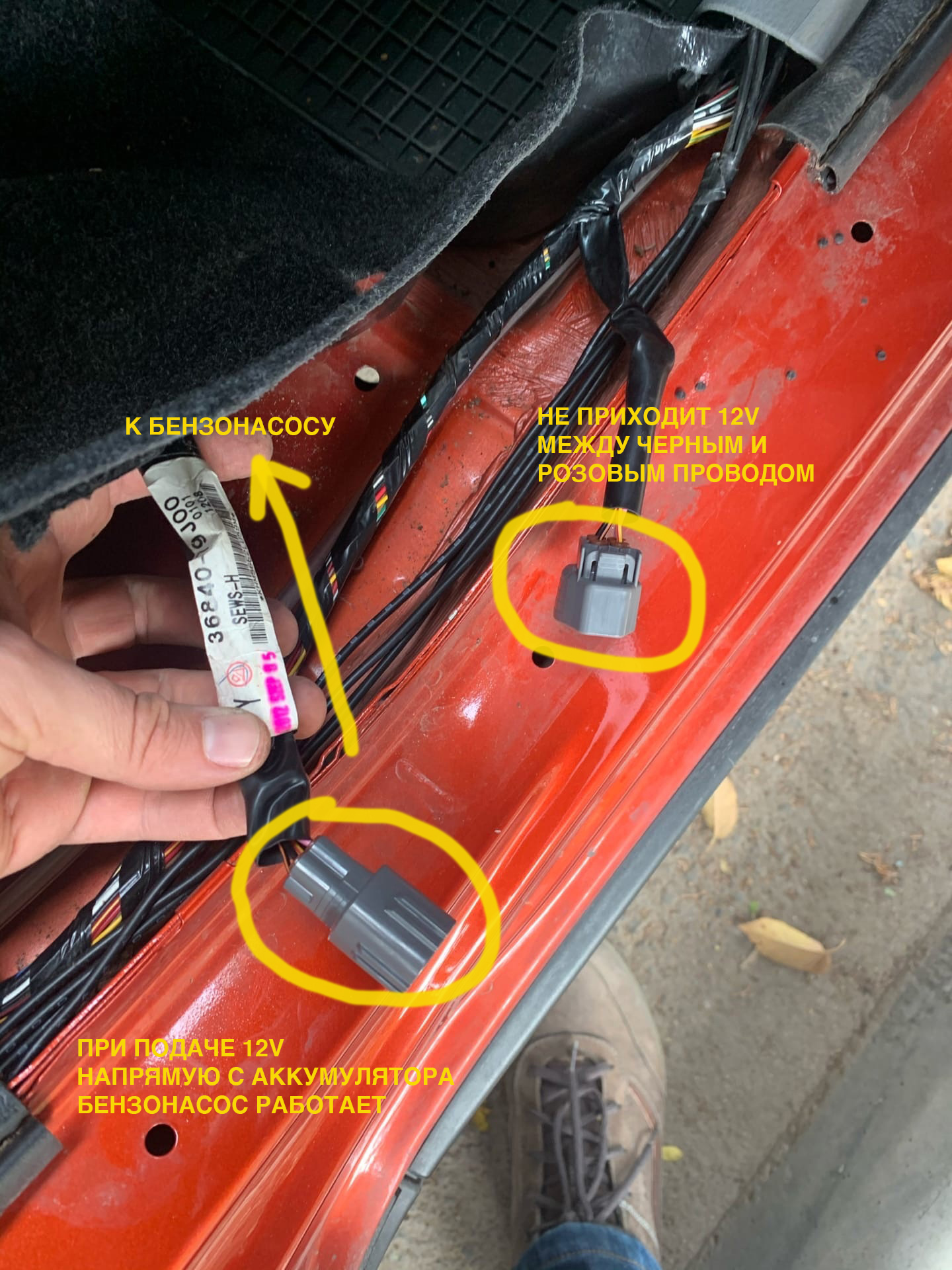

Полазив немного по форуму, нашел штекер перед бензобаком, он в салоне, в пороге заднего правого сиденья. Выяснил, что при попытке пуска двигателя, на черный и розовый провод в штекере не приходит 12V.

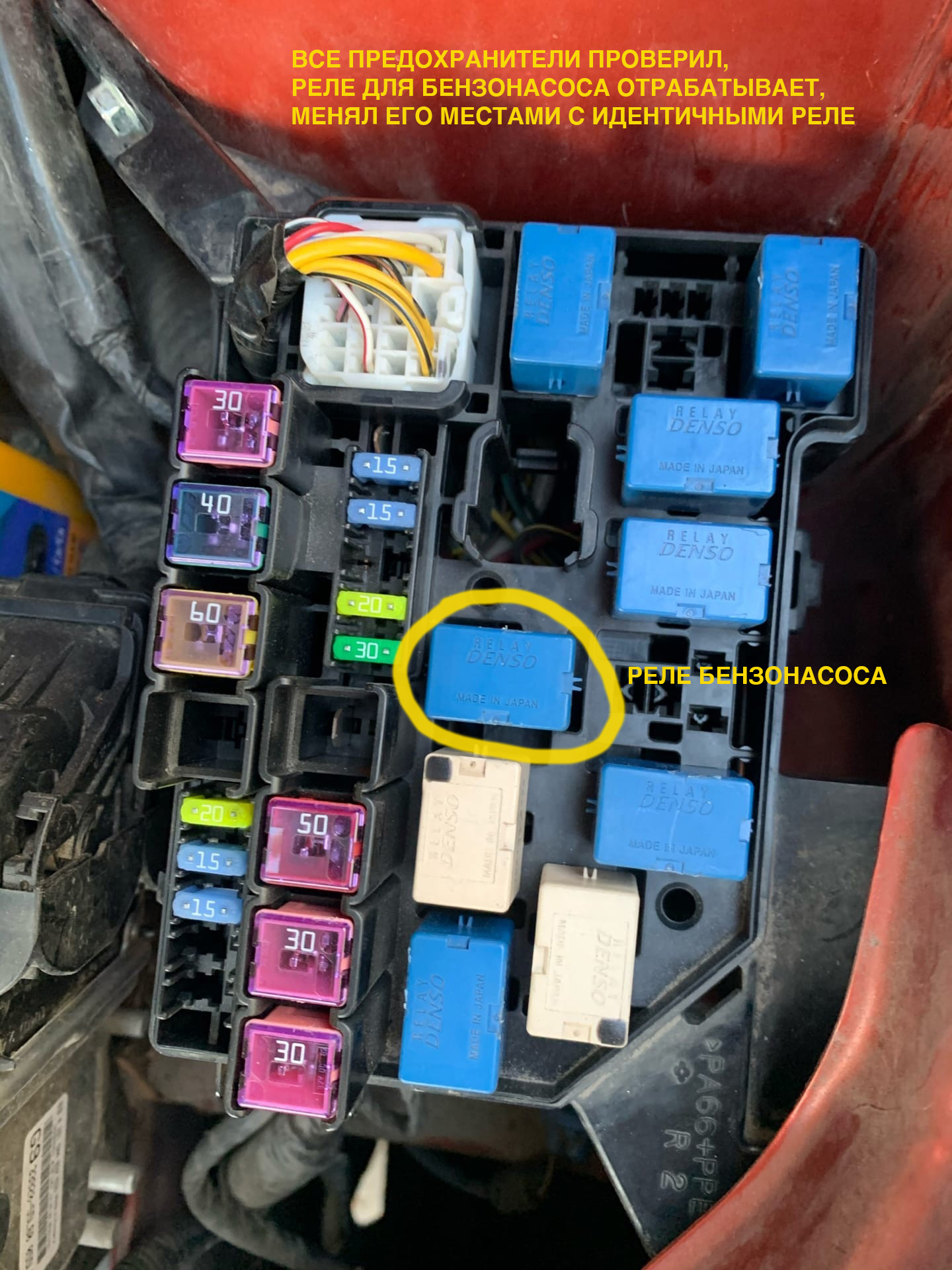

Проверил все салонные предохранители (прозвонил) и визуально осмотрел крепления штекеров там-же.

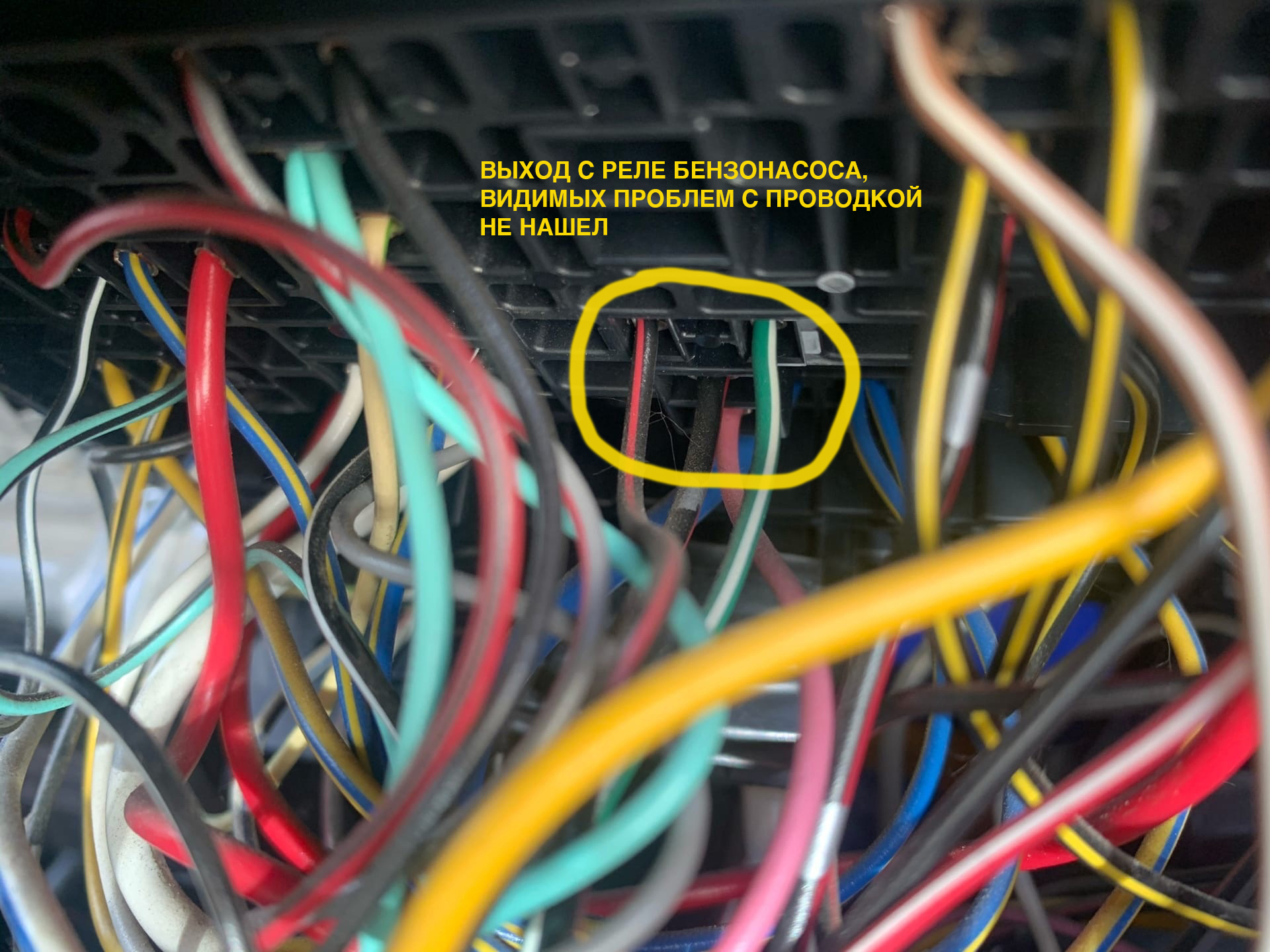

Проверил все предохранители под капотом, вскрыл проводку под ними, никакого криминала визуально не увидел.

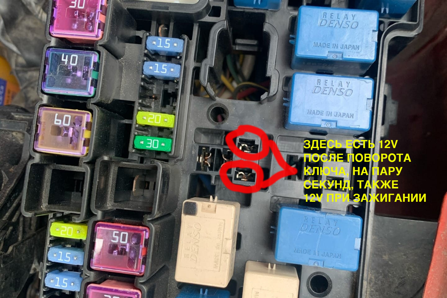

При попытке пуска двигателя реле для топливного насоса щелкает. На всякий случай поменял его с несколькими аналогичными реле местами, всегда все отрабатывает, но 12V на штекер перед бензобаком все-же не доходит.
Бросил "соплю" напрямую с аккумулятора на вход бензонасоса, он заработал, подержал так секунд 10.

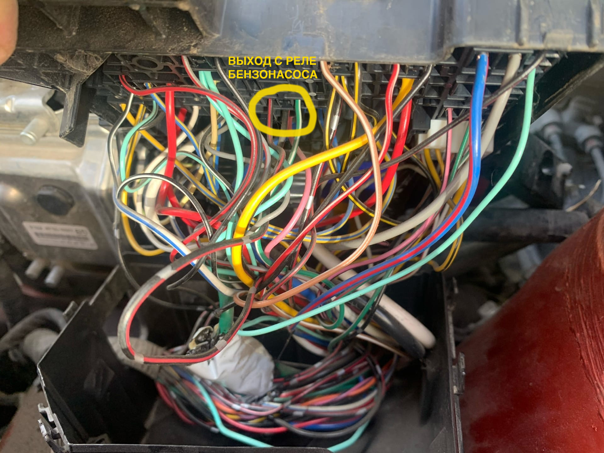

Выходит, что проблема находится где-то на участке начиная с выхода с реле бензонасоса и заканчивая штекером перед бензобаком, с которого питание приходит к бензонасосу.
