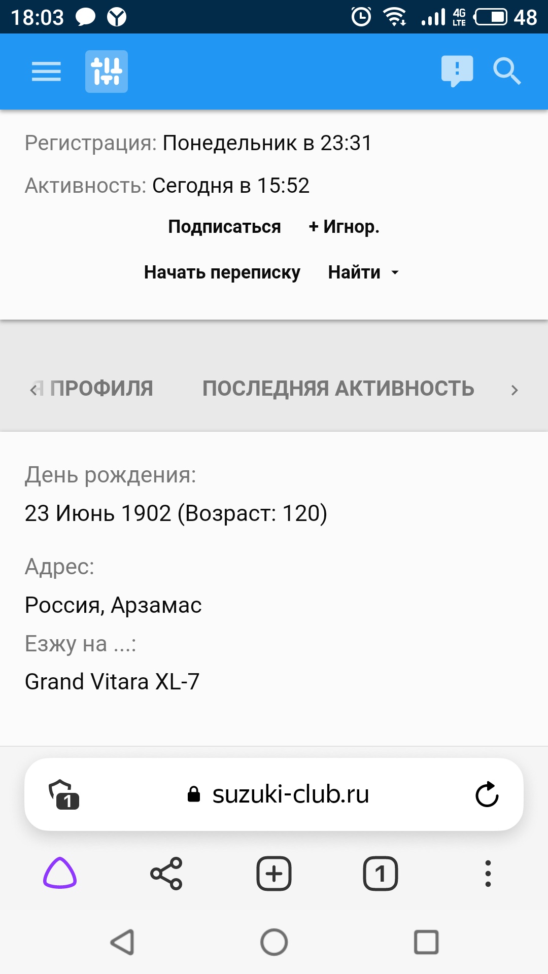

Да, и у "ньюшек" с ДВС Н27А однорядные были, и, кстати, ДПРВ у них в правой голове
Скорее всего, именно это и объясняет выкладки из пост #2 . Просто перепутал года выпуска человек. Учитывая возраст, неудивительно и вполне простительно. ;) S21116-180350.jpg
