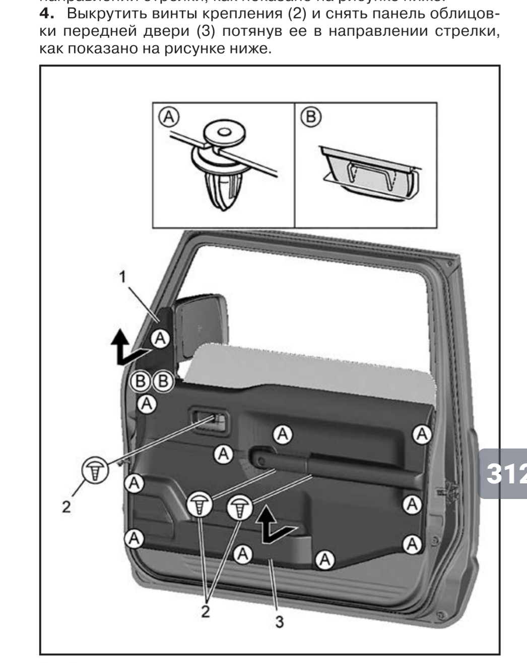

Если есть тёплый гараж, и свободные вечера, то можно снять обшивку двери и посмотреть, пошевелить, пощупать.
Может быть что угодно - перегорел усилитель, развалилась катушка у динамика, плохой контакт в разъёме, предмет между динамиком и сеткой....
