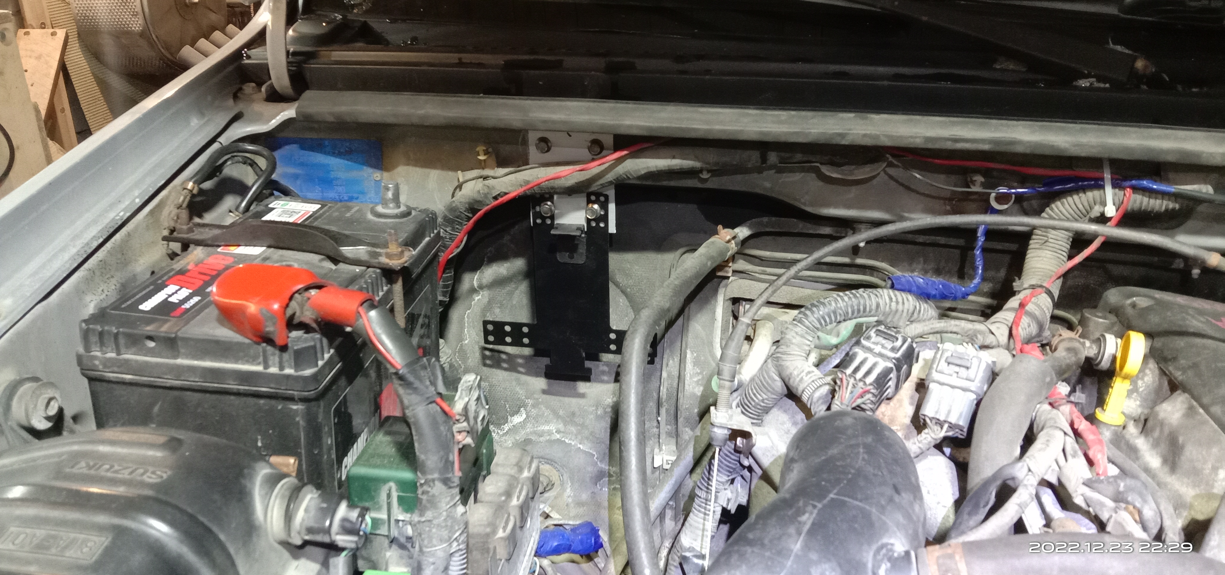

На фото показано то самое единственное место, куда кронштейн подогревателя можно приспособить (Jinmy 2004 год, левый руль). Правда, пришлось нарастить дополнительной пластиной, чтобы сместить штатный кронштейн чуть ниже. Рассверлил корпус таким диаметром, чтобы болты-саморезы уверенно держали.

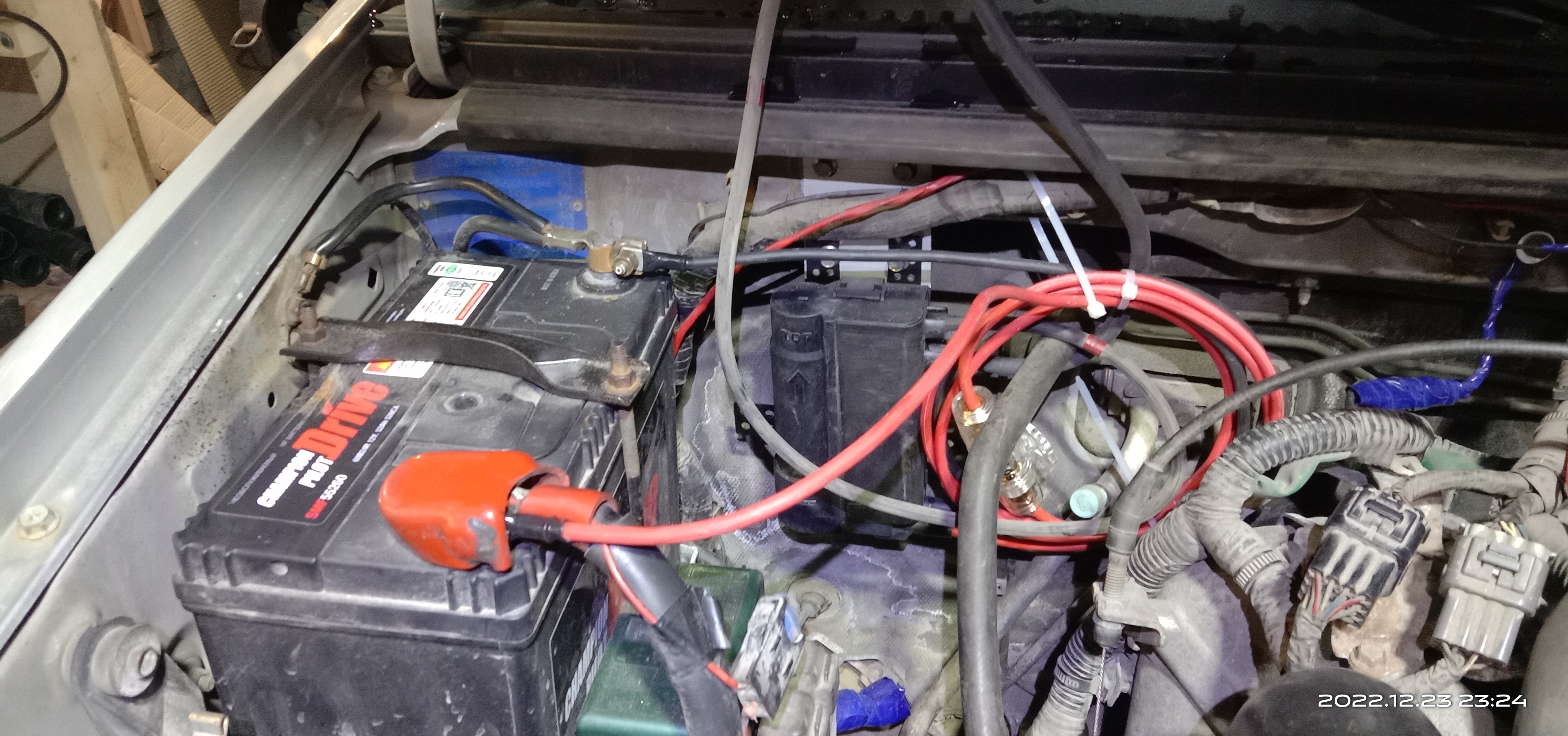

Следующим этапом вщелкнул в кронштейн непосредственно подогреватель, а провода свернул так, чтобы они с запасом не касались металлических поверхностей корпуса или двигателя.

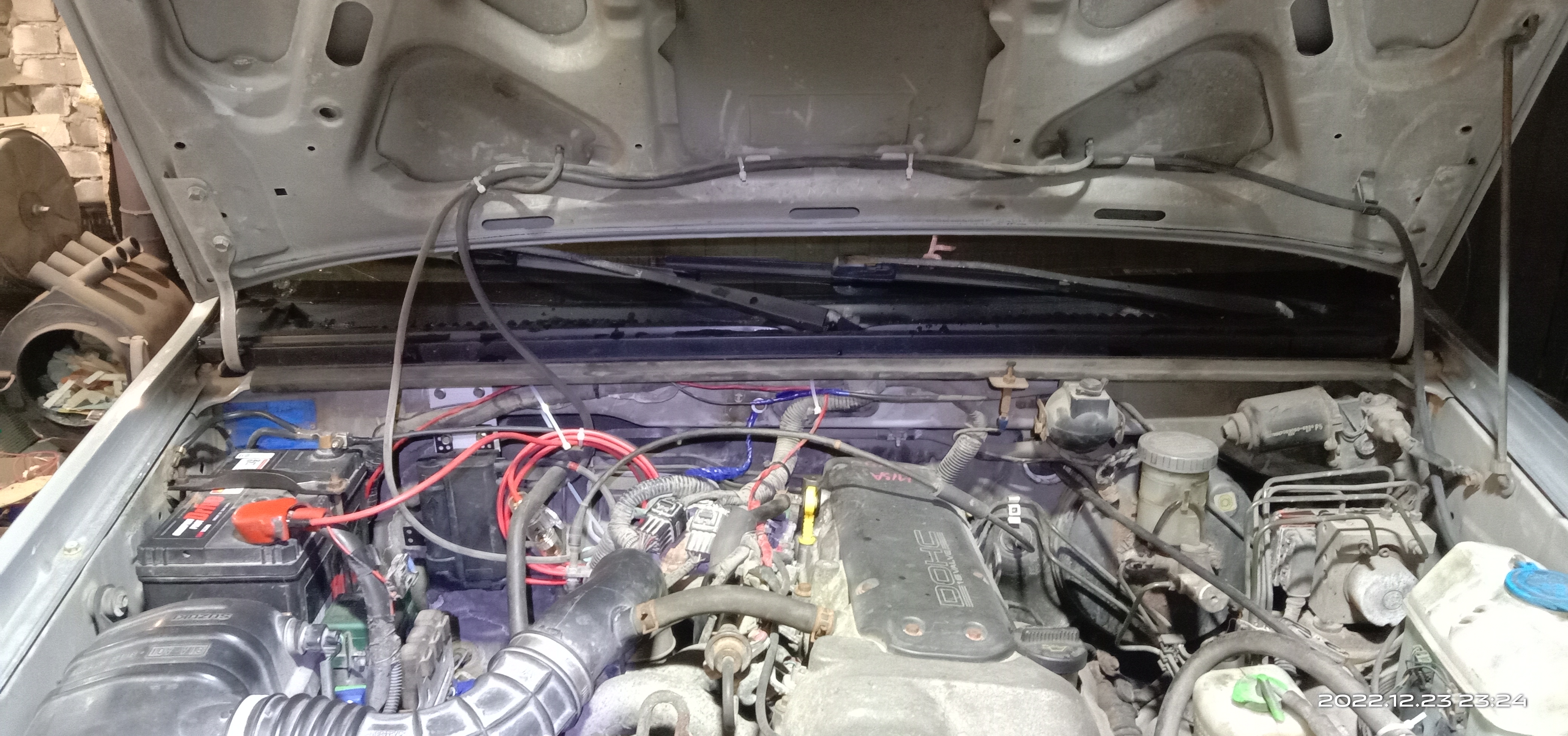

Резиновые шланги, которые стояли штатно на форсунках без труда отсоединил от форсунок и бачка омывателя и зеркально перевернул и подсоединил на подогреватель.
В комплекте подогревателя имеется резиновый шланг, который аккурат по длине подошел, чтобы подсоединить его к бачку омывателя и пробросить вдоль шланга форсунок на подогреватель. Электропровода сразу установил на клеммы к аккумулятору.
Тут есть очень важный момент: подогреватель работает только если на питание его подается 13 вольт, что происходит только после того, как двигатель заведен и подпитывается генератором. Т.е., если двигатель не работает, то подогреватель не разряжает аккумулятор и нет необходимости ставить дополнительные кнопки включения подогревателя.
