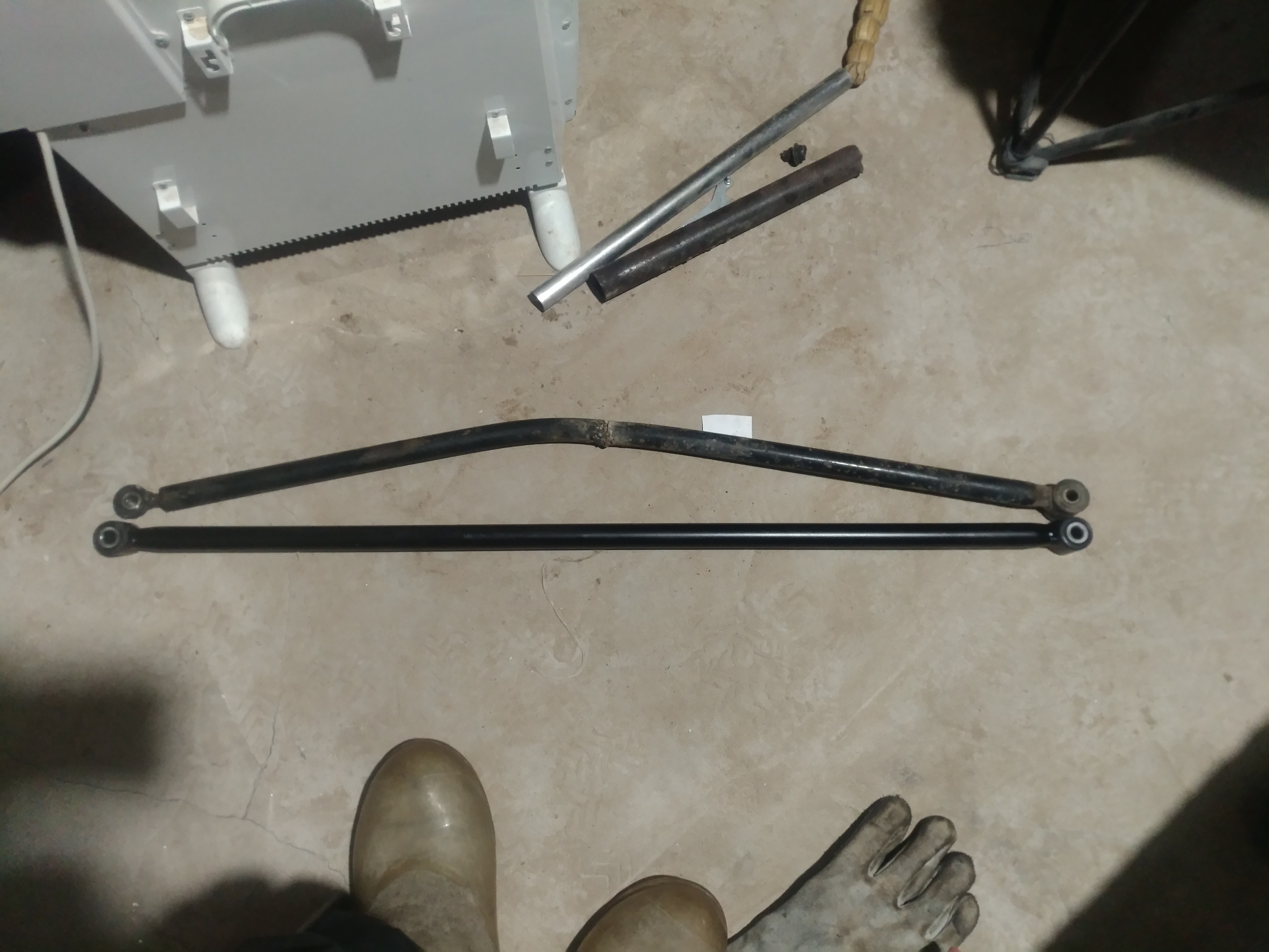

Сделал фото на фоне новой тяги.
Старая - какой-то самопал, похоже, подгонку по длине левым ухом делали. После изгиба явно стала короче миллиметров на пятнадцать. Кстати, в связи с этим мост в право уведен был, не замечали?
думаю так же
после установки "новой" тяги надо будет поправить руль

Левое ухо, по вашему совету, я отрезад болгаркой и ополовинел. На фото просто приложил для наглядности.. Новая тяга не вставала, была длинней на 2 см. Пришлось лебёдкой оттягивать жопу вправо. Положение рулевого колеса на прямой немного изменилось. Похоже подгонку длинны тяги делали её изгибом, но зачем? И если это так, то делали это в США. Машина (Трекер V6 АКПП) покупалась на аукционе. В России 15 лет была только у меня, тяга не беспокоила. По истории эксплуатации (заказывал за денюшку) аварий и вообще страховых случаев не было. Да по ней и так было видно, что не битая, как новая и по интерьеру так и по экстерьеру.
Что в США есть кривые сервисы? И за 5 лет эксплуатации пришлось менять тягу Панара.
Меня теперь беспокоит вопрос, почему новая тяга не вставала? Правильно ли я поступил оттянув жопу вправо?
Само собой: за несколько лет сайлентблоки продольных тяг уже "привыкли" к этому положению моста.
Я выше спрашивал - не замечали, что мост смещен был относительно кузова? По моему, при взгляде сзади заметить, что колеса в арках стоят неодинаково довольно просто. Сейчас-то колеса симметрично стоят?

Смещение моста не замечал. Шесть часов сильного болтания жопой разве на сайлентблоках не отразиться?
Как сейчас колеса стоят напишу после внимательного осмотра,пока смещения не заметил.
