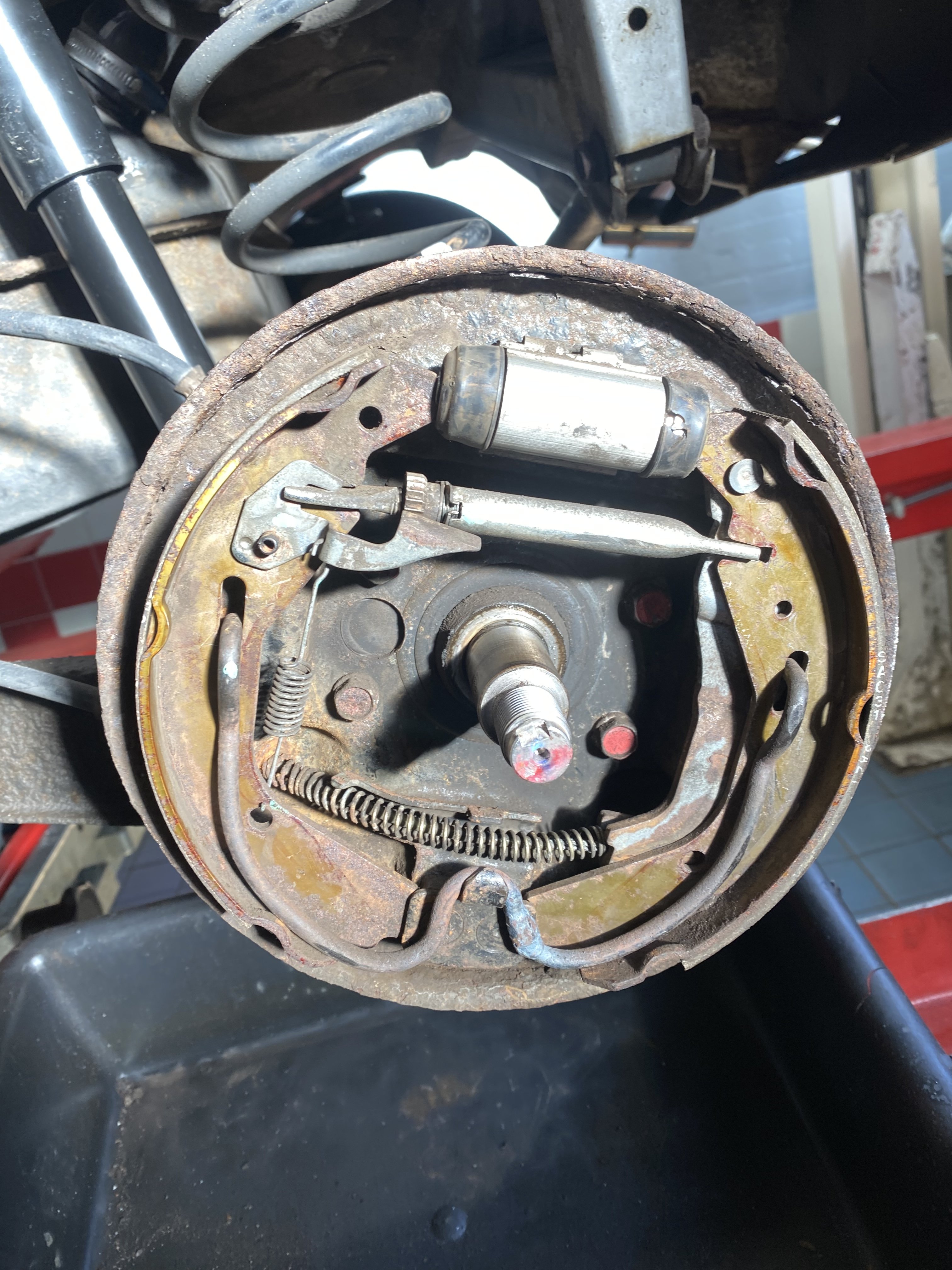

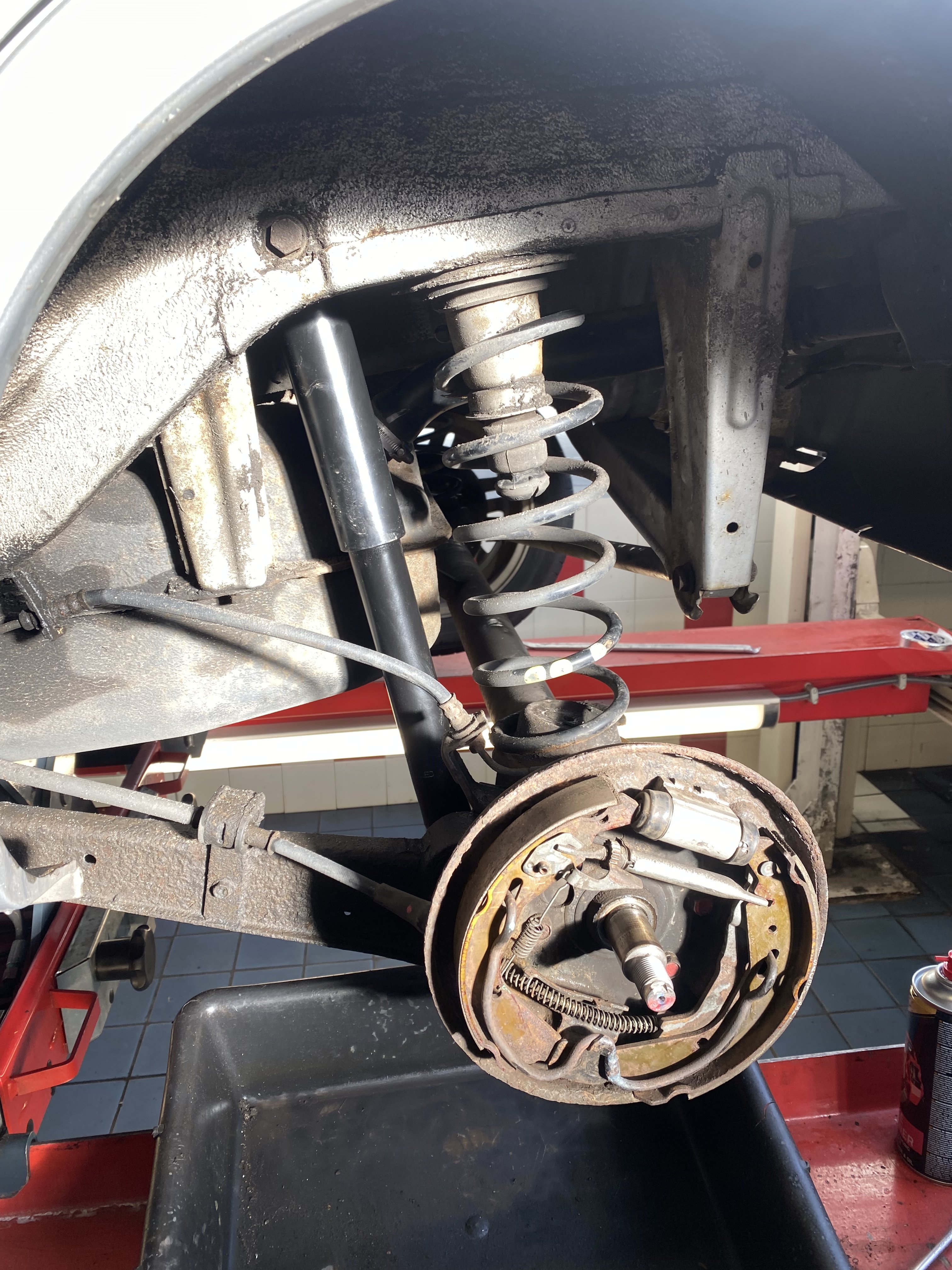

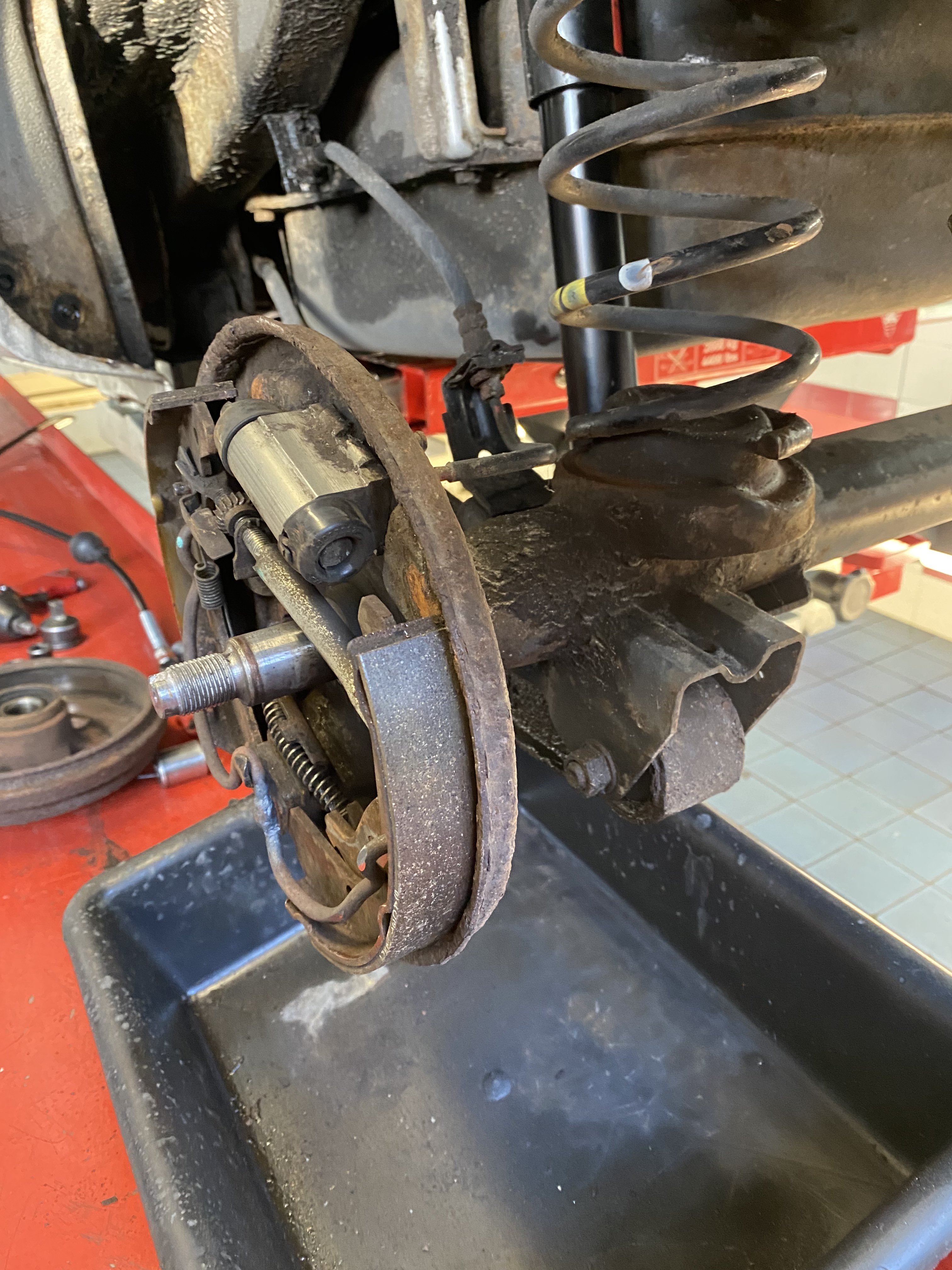

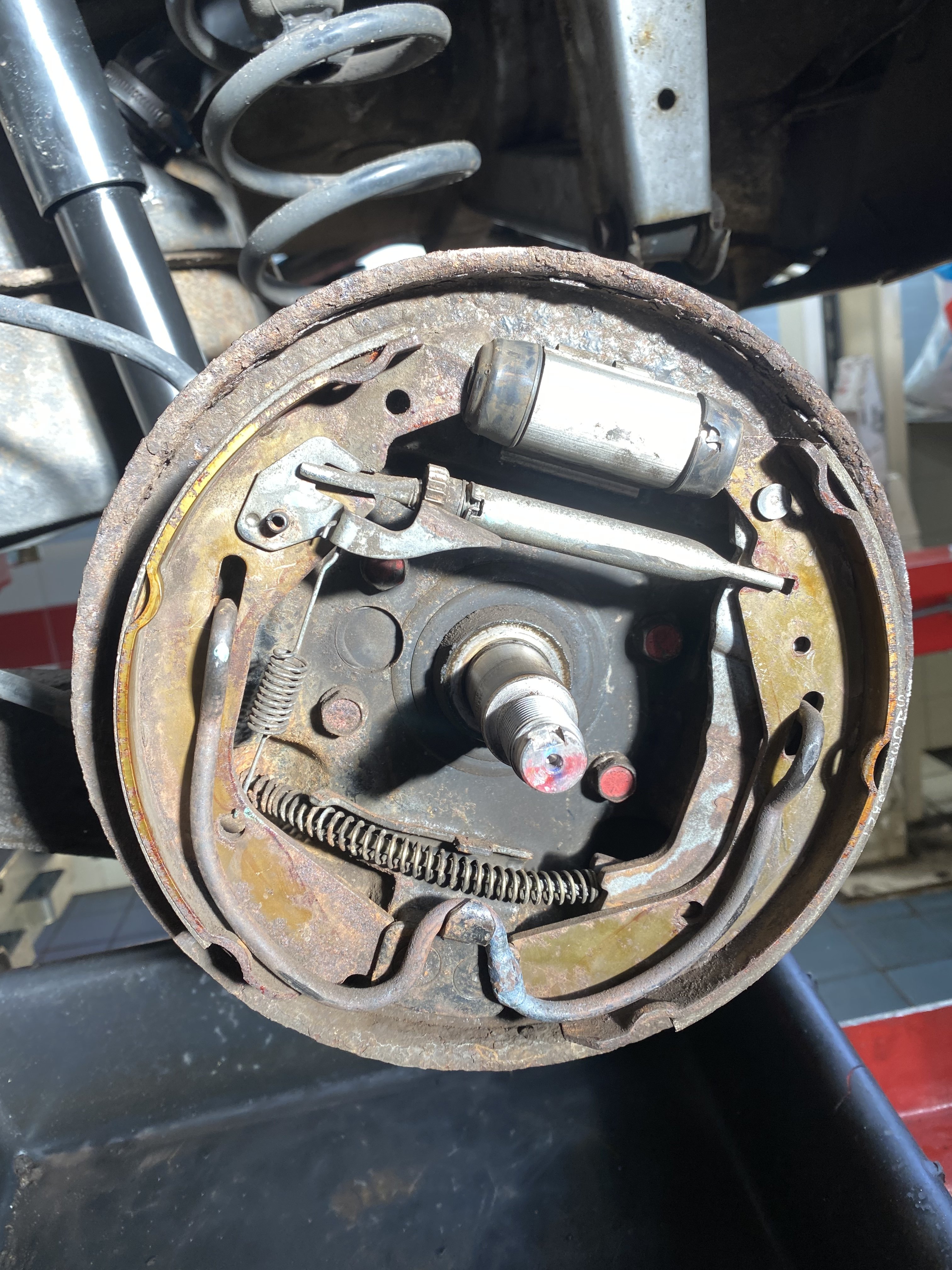

Уважаемые, такая проблемка: заднее колесо крутилось не свободно. Стал разбирать, подшипник норм, а тормозной барабан оказался жутко ремонтированый.Вроде нестандартный, нужно заменить а не могу такой найти. На всех картинках 3 пружинки, а у меня одна гигантская. Помогите кто что знает, заранее благодарю

По качеству изготовления, похоже старые механизмы сгнили. И какой-то "кулибин" изобрел вот это. Ну из плюсов вроде механизм сведения колодок. А вот есть ли окно в кожухе? Если нет, то вероятность, что это самопал усиливается....
Если машина та, что указанна в профиле, найти барабан не проблема.
https://lal-auto.ru/?action=catalog_price_view&code=43511-76G50
Как и родные механизмы
https://www.amayama.com/ru/catalogs...ssis-and-transmission-7/rear-wheel-brake-3531

окно в кожухе - не совсем понятно что ты имел в виду.
А если родной набор (купить) туда вставить? Или надо менять всю бандуру с корпусом?

Ммм.... кожух- ебейший ржавый блин который, примандячен к балке 4-мя болтами. И вся остальная бесовщина тоже. В частности, шестерня на палке - механизм компенсации износа колодок. И в стандартной ситуации, в следствии износа барабана образуется бортик. Который не хило так мешает снять барабан. Так вот, если в кожухе есть окно для того что бы отверткой покрутить шестеренку и свести колодки, при одетом барабане - механизм родной (палка с шестеренкой). А если нет, то нахрена он там нужен с такой функцией...и вероятно это колхоз.

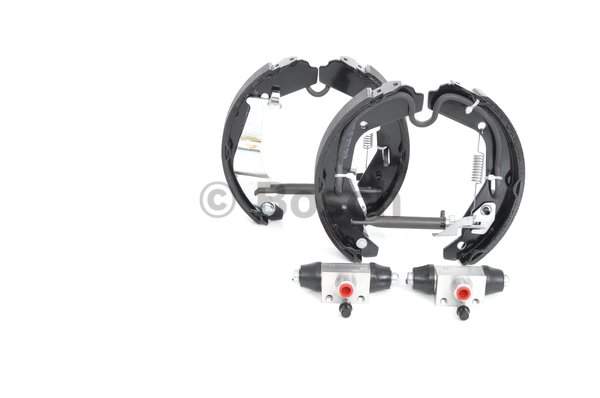

нашел, это оказывается Bosch такие делает. С такой гигантской пружиной. Слава Всевышнему что не самопал!

Так если бош, то может и вагон не правильный - леворукий... Тогда и барабаны от агилы точно встанут.
