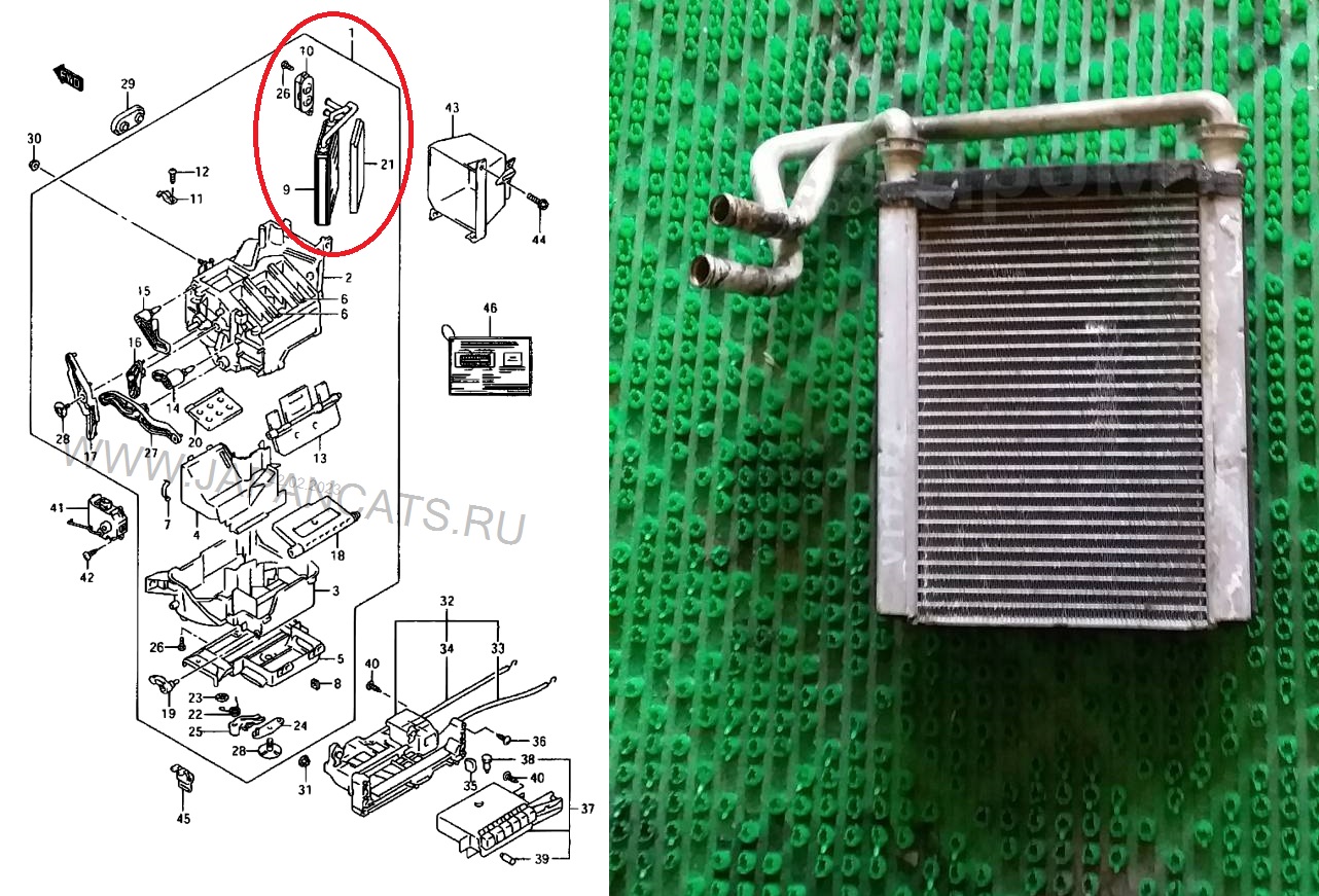

... Из вариантов полного слития антифриза - слить по максимуму как обычно.....затем скинуть нижний шланг печки с трубки, что идет вниз блока( заодно слив с радиатора печки)
Интересно, при таком расположении радиатора отопителя, как с него можно слить? :eek:

Suzuki Grand Vitara XL-7 2002 USA 2.7(172) АКПП 4st 256ткм
Возможно слилось не все, но я дул в него воздухом и двумя бутылками с горячей промывкой. Причем в обе снятые трубки, по очереди(для некой прочистки ) и с него удалось слить стакан старого антифриза
