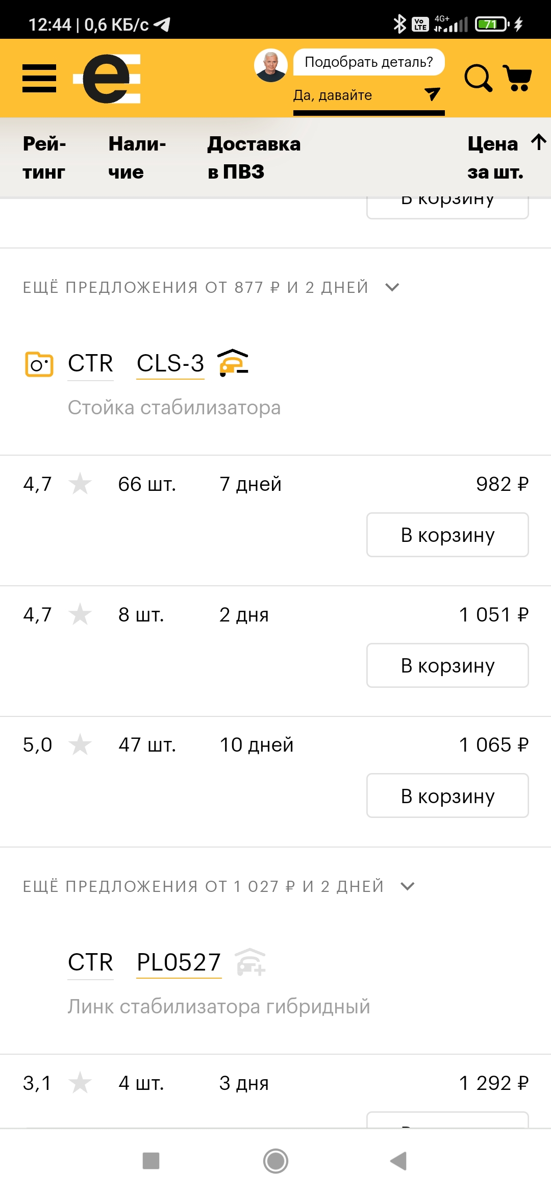

1. Какой аналог лучше взять? Со стойками вроде определился - CTR.

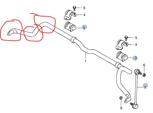

2. Так ли уж нужно менять втулки стаба? (пробег около 40 тыс) Если менять, что опять же, какой аналог лучше выбрать? Пишут про "X5", но они полеуретановые. Не будут стучать? Полеуретановые лучше резиновых? На фото не увидел на втулке разреза. Как её надевать на стабилизатор?
у стр ресурс низкий. лучше оригинал, в итоге будет дешевле.
Это очень хорошо. Снять стойку стаба и протащить, очень легко.
Неужели можно протащить через изгибы?
без усилий, каплю смазки и чистый стаб.

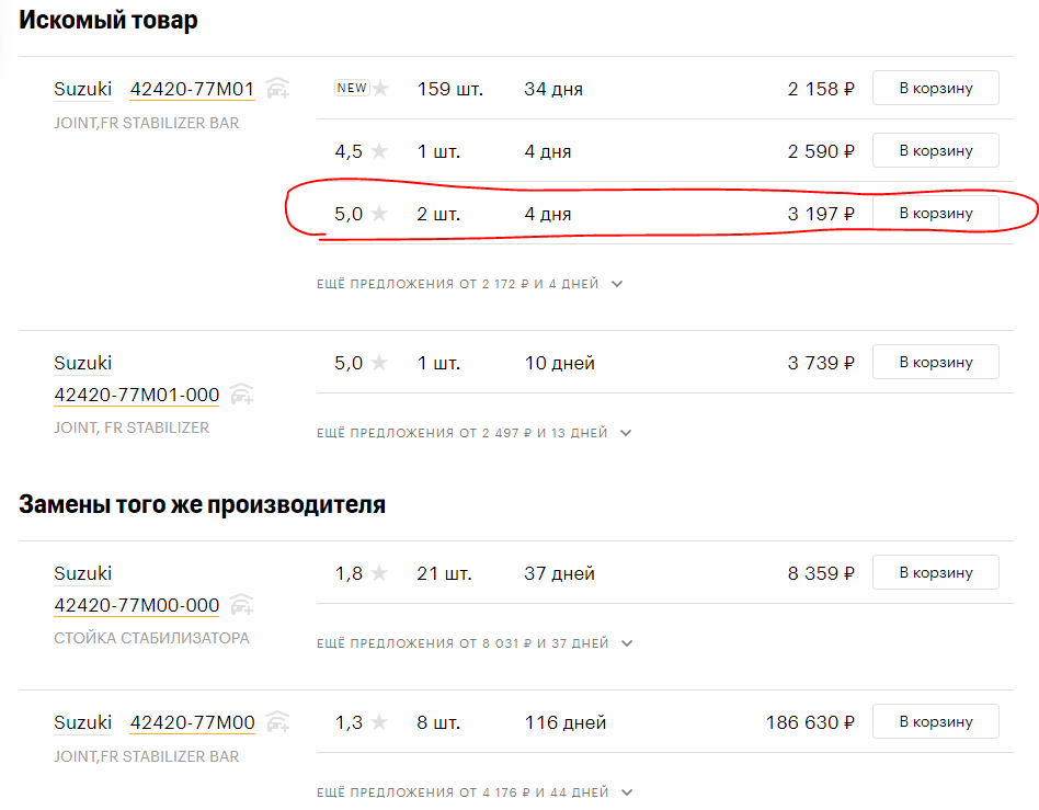

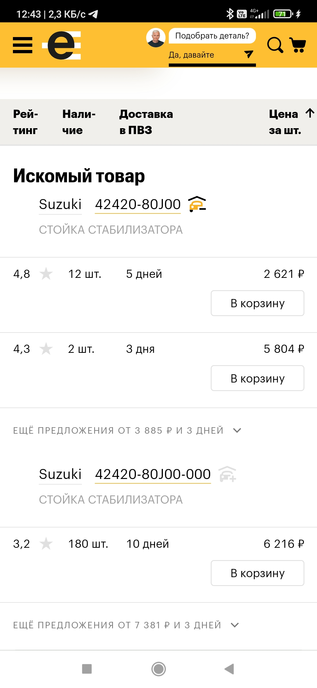

будете менять у дилера? в емекс всего в 2 раза.
Нет, менять буду не у дилера. Хотел сам, но зимой негде :( Так что любое СТОА.
А насчет в два раза, это относительно стоек "CTR"? Емекс дает только по 3197 р. за шт. с нормальным сроком. Вы эту цену имели в виду?
да.
смотрел другой номер. на "вчера" ценник стартовал от 1,9. сейчас от 2,6. 12 шт 5 дней есть смысл брать, следующее ближайшее предложение от 5.

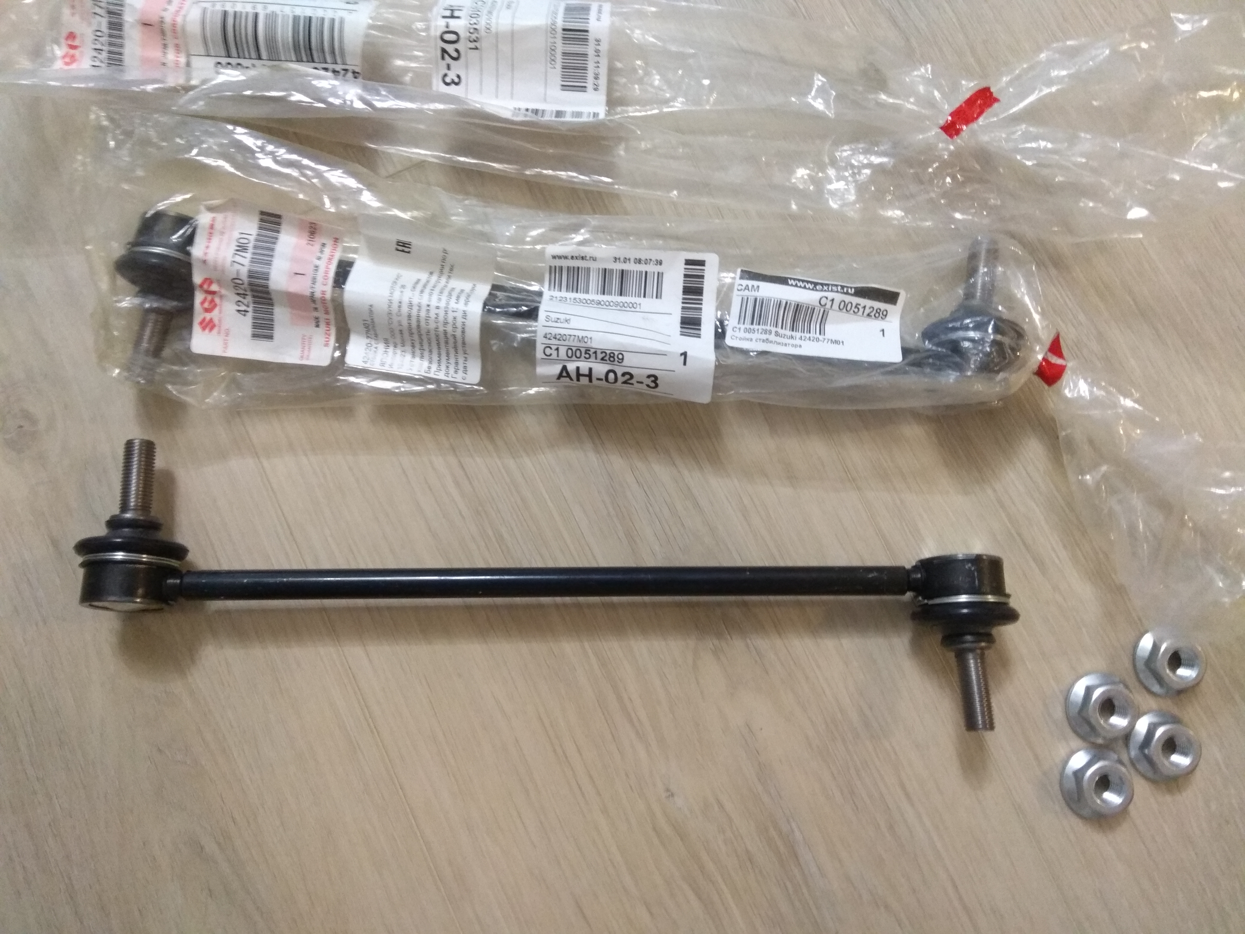

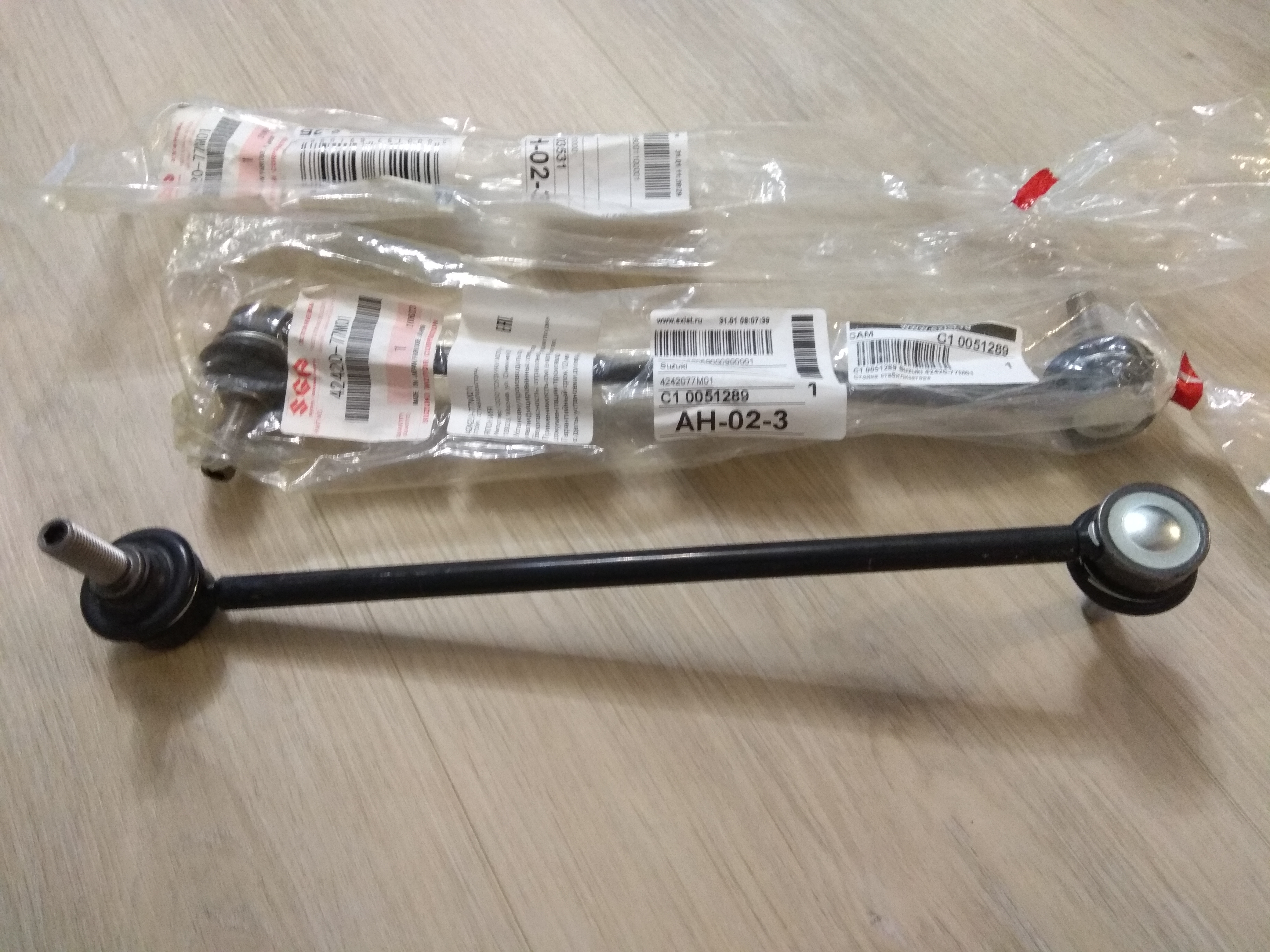

Ну вот, пришли мои стойки. Даже на неделю раньше, не смотря на то. что одно стойку два раза продавец снимал с доставки (заказал у другого на 270 р дороже :) Пришли в пакетах с логотипами сузуки, сделано в Японии. На самих стойках никаких маркировок/логотипов. Гайки а комплект не входили, купил а автомагазине за копейки (М10, х 1,25). На днях пойду ставить.
