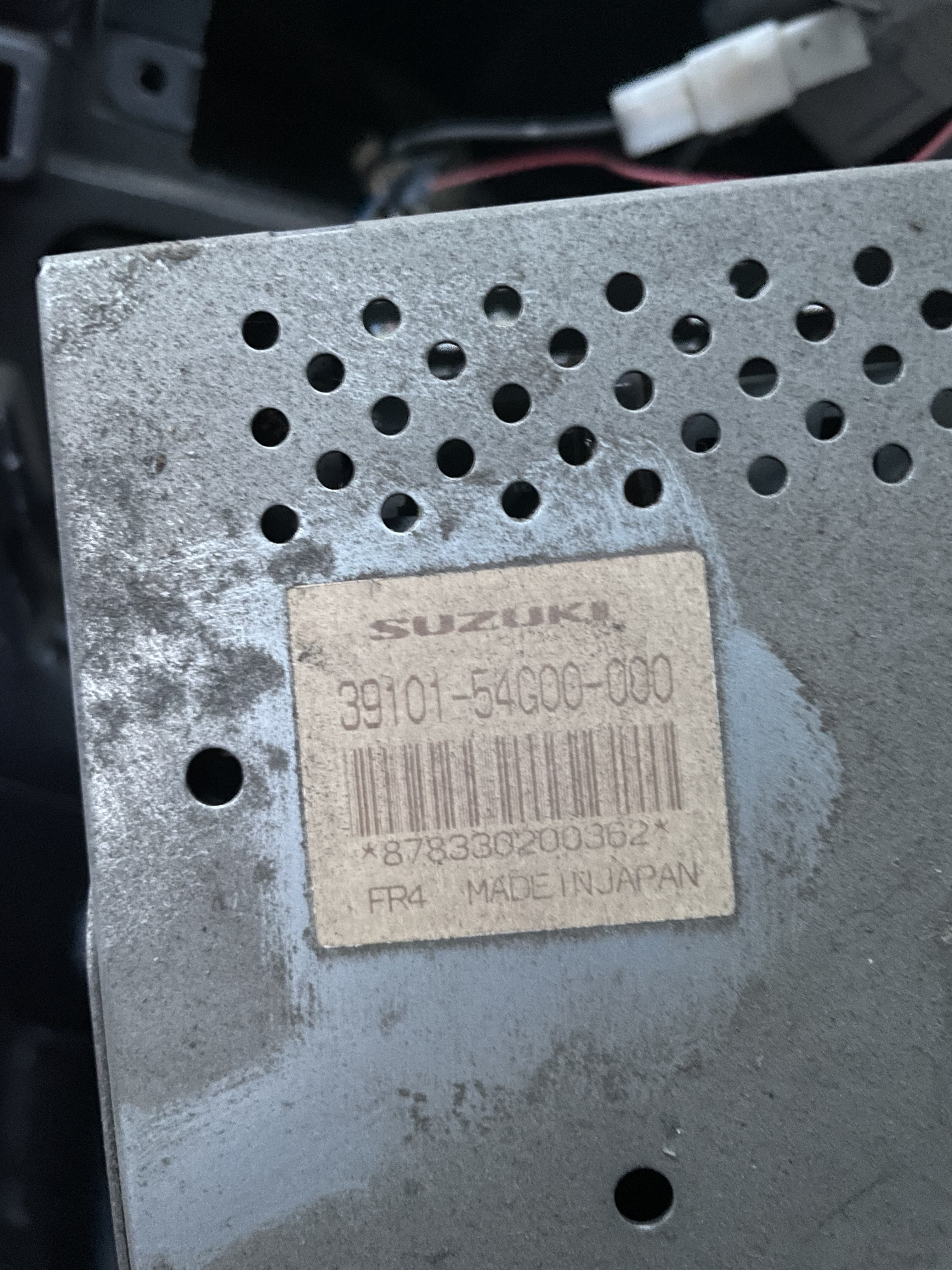

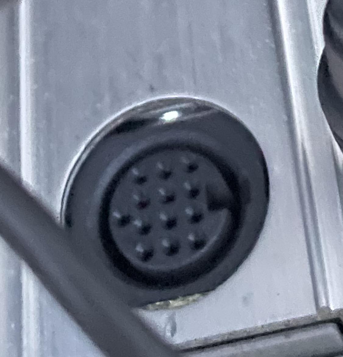

Аукс в штатный майфун
Никола1631532547
15 Декабрь 2022
Россия
aerio 2001
Как аукс на эту магнитоллу можно поставить? И для чего черный вход сзади круглый

Очень похож на кларионовский(?) или sanyo разъём для чейнджера.
Если так, то ставим эмулятор чейнджера типа yatour или от наших умельцев и имеем чтение флешек и аукс.
Ну и гугл поиск рулит
https://www.drive2.ru/l/4464715/
Чейнджер стоит как новый майфун,а этот не плох,только аукса нет
