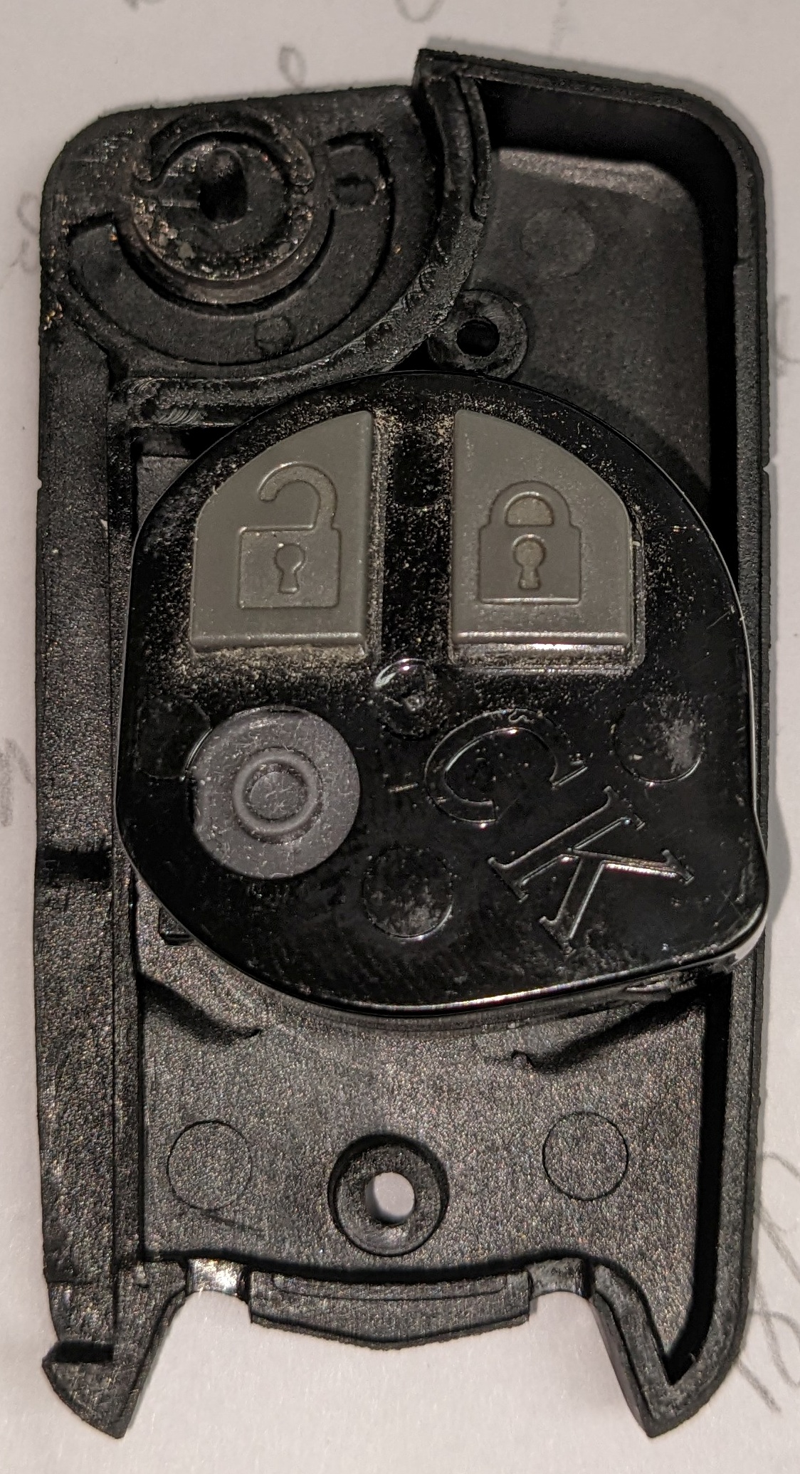

Доброго времени суток,
Купил на Али складной ключ, что-бы карман не портить штатным ключом, переставил в него фишку со штатного ключа, и теперь автомобиль с ключа перестал заводиться. Стартер крутит, но не заводится. Теперь, что-бы поехать, приходится заводить с автозапуска, вставлять ключ, поворачивать во второе положение и потом только ехать. Кто-то уже сталкивался с подобным?

Обратно пробовали переставлять?

Снова али ......
Чип иммобилайзера находится не в переставляющейся плате .
Плата -это только радиоканальный центральный замок
В плате, ранее покупал на али другой складной ключ и все работало и заводилось, просто переставил фишку из родного ключа.
В родном ключе, при разборе, остается только само лезвие ключа.
Сегодня переставил - всё заводится, переставил в старый складной ключ с Али, тоже заводится. Видимо баг именно в таком расположении фишки.
