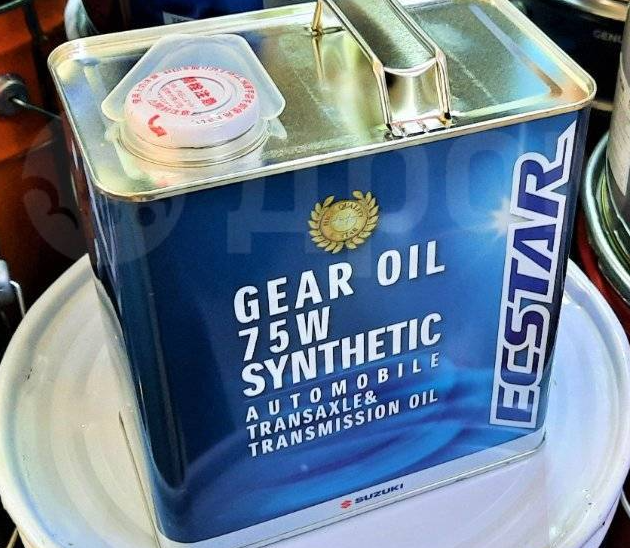

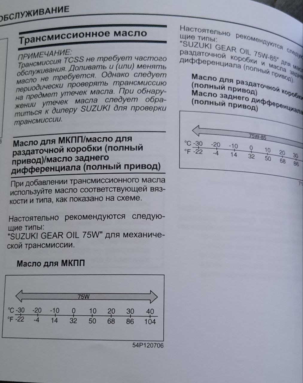

Согласно графика периодического технического обслуживания (в тонкой книжке, прилагаемой к автомобилю) замена масла в МКПП каждые 45 000 км, в толстом руководстве согласно графика в России - если залито оригинальное масло Suzuki Gear Oil 75W, то только проверка уровня и добавка, если масло другого производителя, то замена каждые 45 000 км. Масло в МКПП обязательно менять каждые 45-50 тысяч километров. Вязкость масла 75w, допуск GL-4. GL-4/5 в МКПП не рекомендую, был негативный использования MOTUL GL-4/5, зимой, когда похолоднее, МКПП начала подвывать при движении, при отпускании педали сцепления автомобиль в нейтральном положении МКПП начинал самопроизвольное движение. Сразу вспомнилась старая добрая ВАЗ-классика на минеральном масле. Замена на синтетику ZIC GL-4 все исправила.

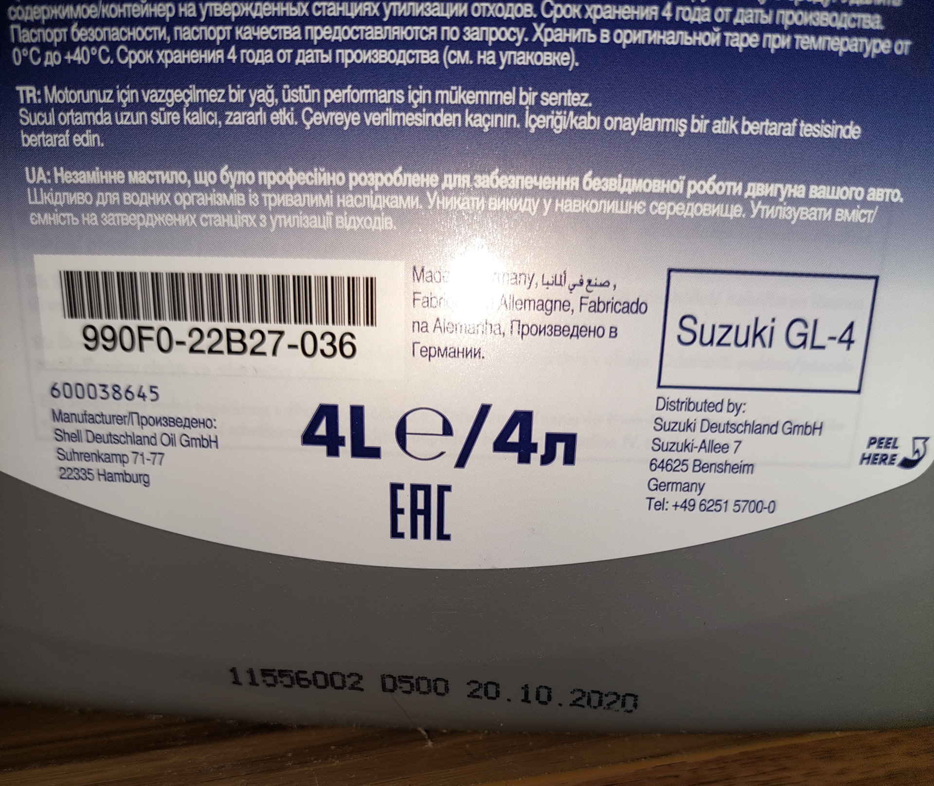

Согласно графика периодического технического обслуживания (в тонкой книжке, прилагаемой к автомобилю) замена масла в МКПП каждые 45 000 км...Suzuki Gear Oil 75W...Масло в МКПП обязательно менять каждые 45-50 тысяч километров.
Если 9900022B27036 Suzuki GEAR OIL 75W
, то ЗАМЕНЫ:
RAVENOL MTF-3 SAE 75W - полностью синтетическое трансмиссионное масло для коробок передач, раздаточных коробок и дифференциалов https://podbor.ravenol.su/search/?q=99000-22B27-036
, Febi 21829, SWAG 10 92 1829.
Это в книге по экспл.?
То есть если масло оригинальное то замена не предусмотрена? Получается, все как говорит дилер?
Данная рекомендация дана не для длительной эксплуатации автомобиля, а в интересах завода и дилера, если не нужен не запланированный ремонт КПП, то масло нужно менять через 45-50-60 тысяч километров, в зависимости от режима эксплуатации.
Да я нашла в книге этот пункт. Получается это в серьез не учитывать.
Тогда брать масло сузуки геар 75 В? Или другое?

Согласно книжки, получается лучшее для этой коробки
RAVENOL 4014835719811 - трансмиссионное RAVENOL MTF-3 SAE 75W - реальное на ПАО (с которым и в мороз хорошо)
или такое дешевле: SWAG 10921829 Transmission fluid SAE 75W https://a.d-cd.net/8b1d9a6s-960.jpg ,
или такое: Febi https://avatars.mds.yandex.net/get-mpic/7653749/img_id2269330360638606917.png/orig ,
можно ещё Toyota GL-4 75W рассмотреть, но дороже получается,
и снятый с производства Castrol 15054A 75W GL4, если где остался на прилавках.
Оригинал Сузуки для мехкоробки из Германии, RAVENOL, SWAG, Febi, вы видите на фотках, тоже Германия, и скорее всего все они одного и того же производителя.
